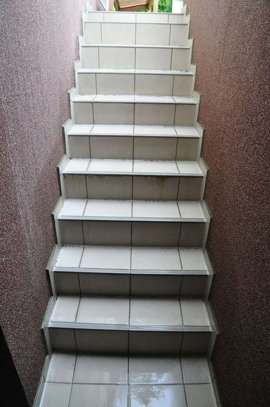

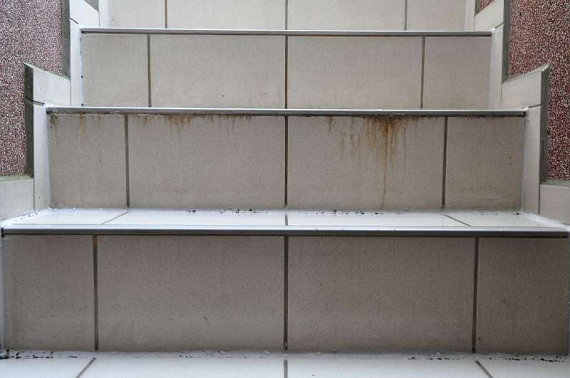

Hallo zusammen,zunächst ein paar Hintergrund-Infos zu meinem Problemfall: Mein Haus (Baujahr. 97) wurde wegen drückendem Schichtenwasser in einer schwarzen Wanne errichtet. Auf Bild 1 zu sehen ist die nichtüberdachte Kelleraußentreppe, die innerhalb der Wanne steht und fälschlicherweise ohne Wärmedämmung direkt an die Hauswand (im Bild links) angebaut ist. Im links anschließenden Kellerraum, dringt auf Niveau der Bodenplatte Wasser ein. Ich habe ein Bohrloch in der Wand, ca. 25 cm über Bodenplatte, aus dem nach Regen Wasser läuft. Jetzt zum Bild: An genau einer Treppenstufe beobachte ich schon seit Jahren diese zunehmende Versottung. Wie kann man das interpretieren, auf welches Fehlerbild möglicherweise schließen?
Vielen Dank für alle qualifizierten Antworten. Es kommen pro Quadratmeter Horizontalfläche und Region zwischen 500 und über 1000 Liter Niederschlagswasser im Jahr vom Himmel, die müssen irgendwohin.
Ist da irgendwas verstopft, oder wurde das schlichtweg vergessen? Die Entwässerung für Regenwasser erfolgt über einen Abfluss, der im unteren Podest (auf dem Bild nicht mehr sichtbar) eingelassen ist. Über ein Rohr wird das Wasser in den Pumpensumpf im Kellerraum geleitet und von dort ins Abwasser gepumpt. Das funktioniert korrekt. Eine Entwässerung innerhalb des Treppenkörpers existiert nicht. Werter Forumsteilnehmer,
gegen eine derartige Konstruktion ist eigentlich nichts einzuwenden. Wenn die Umfassungswände der Kelleraußentreppe von außen abgedichtet wurden, dann kann in den Treppenkörper (unterhalb der Treppe) ja kein Wasser eindringen.
Jedoch fällt natürlich Regenwasser an, welches auf die Treppe regnet. Für diesen Fall muss dafür Sorge getragen werden, dass von oben kein Wasser in den Treppenkörper (unterhalb der Treppe) gelangen kann. Dies kann mit einer Abdichtung erfolgen, die direkt auf die Treppe aufgebracht wird. Dabei ist darauf zu achten, dass die Abdichtung auch seitlich an der Kelleraußenwand und an der Treppenumfassungswand ein Stück weit hoch geführt wird (von im Winkel zum Treppenverlauf gemessen, von der vordersten Stufenkante aus mindestens 15 cm hoch).
Erst dann werden günstigstenfalls die Treppenbelagsarbeiten ausgeführt.
Die Treppenstufenfliesen auf der Oberseite abzudichten wird wohl nicht mehr gelingen bzw. nicht mehr so gut gelingen, jedenfalls nicht dauerhaft.
