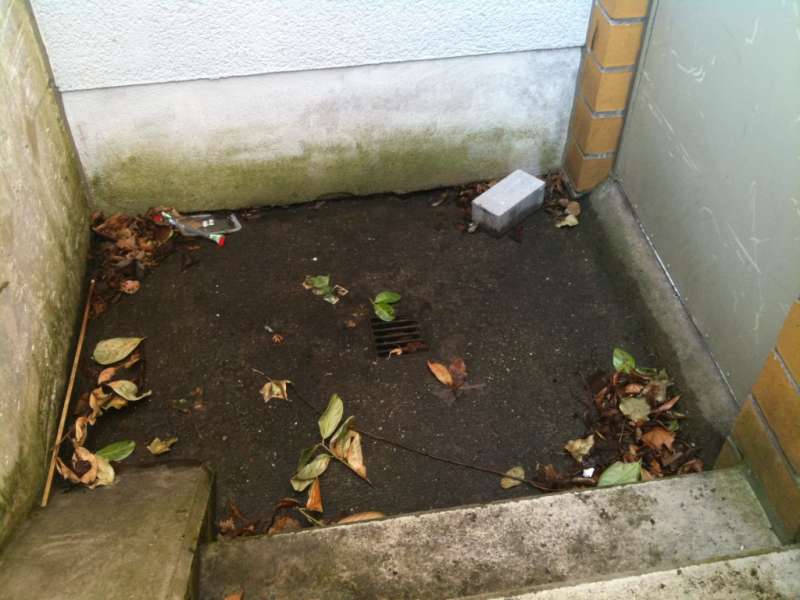

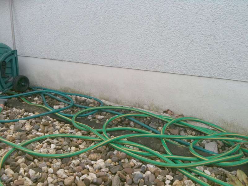

nach 13 Jahren wird unser Haus im Bereich des Sockels eine grüne Farbe!
Ein Dachdecker sagte mir, dass hier das Dämmputzsystem zu weiter runtergezogen wurde, ein Absatz hätte hier verbaut werden müssen.
Besonders schlimm sieht es im Bereich der Kelleraußentreppe aus.
  • Was kann man tun?
  • Kann auf Dauer ein ernsthafter Schaden entstehen?
  • Wie kann man Abhilfe schaffen?
Besten Dank vorab!

    🔴 KRITISCH: Unverzügliche fachliche Begutachtung durch zertifizierten Sachverständigen für Feuchtigkeitsschäden oder WDVSAbk. erforderlich – eine oberflächliche Reinigung verschleiert den Schaden und beschleunigt die Bausubstanzschädigung.
    🔴 KRITISCH: Dauerhafte Durchfeuchtung des Dämmputzes und des Mauerwerks birgt Risiko für Frostschäden, Schimmelbildung im Innenraum und langfristige Statikbeeinträchtigung – der Sockelbereich darf nicht bis ins Erdreich reichen.
    ⚠️ WICHTIG: Der Sockelabschluss muss bauphysikalisch fachgerecht ausgeführt sein: mindestens 20–30 cm über Geländeoberkante, mit kapillarbrechender Abdichtung (z. B. Dichtungsbahn oder mineralischer Sockelputz), Gefälle vom Haus weg und Tropfkante/Profil zur Spritzwasservermeidung.
    ⚠️ WICHTIG: Lokale Feuchteanhäufung an der Kelleraußentreppe erfordert gesonderte Prüfung – fehlende Treppenabdichtung, unzureichendes Geländegefälle oder verstopfte Abläufe sind häufige Mitursachen.
    Ich verstehe, dass Ihr Dämmputzsockel nach 13 Jahren grün geworden ist. Das deutet auf Feuchtigkeitsprobleme hin. 🔴 Ein zu tief gezogener Dämmputz ohne Sockelprofil kann Feuchtigkeit aus dem Erdreich aufnehmen.
    Mögliche Ursachen:
    • Fehlende oder mangelhafte Abdichtung des Sockelbereichs.
    • Kapillarwirkung des Dämmputzes, der Feuchtigkeit aus dem Erdreich nach oben transportiert.
    • Spritzwasser durch Regen oder Schnee.
    • Kondensation aufgrund von Temperaturunterschieden.
    Mögliche Schäden:
    • Algen- und Moosbildung (die grüne Farbe).
    • 🔴 Schimmelbildung im Dämmputz und im schlimmsten Fall auch im Mauerwerk.
    • Beschädigung des Dämmputzes durch Frost.
    • Reduzierung der Dämmwirkung.
    👉 Handlungsempfehlung: Lassen Sie den Sockelbereich von einem Fachmann (z.B. einem Bauwerksabdichter oder einem Sachverständigen für Feuchtigkeitsschäden) begutachten. Er kann die Ursache der Feuchtigkeit feststellen und Ihnen Sanierungsmöglichkeiten aufzeigen.
    Der geschilderte Sachverhalt beschreibt eine typische Feuchteproblematik im Sockelbereich eines Gebäudes, bei dem der Dämmputz bis unter die Geländelinie geführt wurde. Die grüne Verfärbung deutet auf einen Algen- oder Moosbewuchs hin, der durch dauerhafte Durchfeuchtung des Putzes begünstigt wird. Ein fachgerechter Sockelabschluss mit einem Gefälle und einer Abdichtung gegen Spritzwasser und aufsteigende Feuchtigkeit fehlt hier offenbar.
    🔴 Gefahr: Die größte Gefahr besteht in der dauerhaften Durchfeuchtung der Dämmung und des angrenzenden Mauerwerks. Dies kann zu einer massiven Schädigung der Bausubstanz führen, insbesondere zu Frostschäden im Winter und zu einer Durchfeuchtung des Kellers. Zudem kann die Feuchtigkeit die Dämmwirkung des Putzes zunichte machen und zu Schimmelbildung im Innenbereich führen.
    ➕ Ergänzung: Die Ursache liegt in der fehlenden oder falsch ausgeführten Sockelabdichtung. Ein Dämmputzsystem darf nicht bis ins Erdreich oder bis zur Geländeoberkante reichen, da er nicht für dauerhafte Feuchtebelastung ausgelegt ist. Es muss ein sogenannter Sockelputz oder eine spezielle Abdichtung mit einem Spritzwasserschutz und einem Abschlussprofil (Tropfkante) verbaut werden.
    👉 Handlungsempfehlung: Beauftragen Sie umgehend einen zertifizierten Bausachverständigen oder einen Fachbetrieb für Bauwerksabdichtung. Lassen Sie den gesamten Sockelbereich öffnen, um das Ausmaß der Durchfeuchtung zu beurteilen. Eine Sanierung wird in der Regel das Entfernen des feuchten Putzes, das Anbringen einer fachgerechten Abdichtung und den Einbau eines Sockelabschlussprofils umfassen. Die Kosten hierfür können je nach Umfang und Region zwischen 100 und 300 Euro pro laufendem Meter liegen. Zögern Sie nicht, da ein fortschreitender Schaden die Sanierungskosten erheblich steigern kann.
    Die Beobachtung einer grünen Verfärbung am Sockelbereich nach 13 Jahren deutet eindeutig auf biologischen Befall (Algen, Moose, eventuell auch Pilze) hin, der stets auf eine dauerhafte Feuchteanreicherung des Dämmputzes schließen lässt.
    🔴 Gefahr: Feuchtigkeit im Dämmputz am Sockel gefährdet die gesamte Wärmedämm-Verbundsystem (WDVS)-Konstruktion: Sie führt zur Abnahme der Dämmwirkung, beschleunigter Materialalterung, Ausblühungen, Putzabplatzungen und – bei langfristiger Unterkühlung – zur Bildung von Schimmelpilzen im Innenraum über kapillare Aufstiegswege oder Bauteilübergänge.
    ⚠️ Korrektur: Die Aussage des Dachdeckers, das System sei "zu weit runtergezogen", ist unvollständig – entscheidend ist nicht die reine Höhe, sondern die Einhaltung der bauphysikalisch erforderlichen Sockelabschluss-Details: ein mindestens 20–30 cm über Geländeoberkante reichender, wasserdichter und kapillarbrechender Abschluss (z. B. mit Sockelprofil, Dichtungsbahn oder mineralischem Sockelputz), der den direkten Kontakt von Erdfeuchte, Spritzwasser und Aufstauwasser verhindert.
    ➕ Ergänzung: Die besonders starke Befallsintensität an der Kelleraußentreppe weist auf lokal erhöhte Feuchtebelastung hin – mögliche Ursachen sind fehlende oder defekte Treppenabdichtung, unzureichende Geländegestaltung (fehlende Neigung vom Haus weg), fehlende oder verstopfte Abläufe oder eine nicht frostgeschützte, wasserspeichernde Treppenkonstruktion.
    🔴 Gefahr: Langfristig kann die Feuchte zu einer Zersetzung des Dämmstoffs (insb. EPS), zur Korrosion der Armierungsgewebe und zur Ablösung des Putzsystems führen – dies birgt nicht nur energetische und ästhetische, sondern auch statische Risiken bei schweren Putzschäden.
    ❌ Widerspruch: Eine reine Oberflächenreinigung oder Farbbeschichtung ohne bauliche Korrektur des Sockelabschlusses ist keine Sanierung – sie verschleiert das Problem und beschleunigt langfristig den Schadensverlauf durch eingeschlossene Feuchte.
    👉 Handlungsempfehlung: Beauftragen Sie unverzüglich einen zertifizierten Energieberater oder Sachverständigen für Wärmedämm-Verbundsysteme (z. B. nach DINAbk. 4108-10 oder mit Zertifizierung durch die Deutsche Energie-Agentur), um eine bauphysikalische Bestandsaufnahme, Feuchtemessung und detaillierte Sanierungsplanung vorzunehmen – eine Eigenreparatur ohne fachliche Begutachtung birgt erhebliche Folgeschadensrisiken.

    Ursache der grünen Verfärbung Dauerhafte Feuchtigkeitsanreicherung im Dämmputzsockel durch Erdfeuchte, kapillare Aufnahme, Spritzwasser oder lokal erhöhte Belastung (z. B. Kellertreppe).
    Gesundheitsrisiko Schimmelbildung im Dämmputz und potenziell im Innenraum – gesundheitlich relevante Gefahr bei fortgesetzter Feuchte.
    Bausubstanzschäden Frostschäden, Zersetzung des Dämmstoffs (EPS), Korrosion der Armierung, Putzabplatzung, langfristige Statikbeeinträchtigung.
    Sockelabschluss-Anforderung ⚠️ Mindestens 20–30 cm über Geländeoberkante, kapillarbrechend, mit Gefälle, Tropfkante und Spritzwasserschutz – konkrete Ausführungsdetails variieren leicht zwischen den Modellen.
    Oberflächenmaßnahmen (Reinigung/Farbe) Alle Modelle lehnen diese ab; Qwen formuliert den Widerspruch explizit: sie verschleiern den Schaden und beschleunigen den Schadensverlauf.
    👉 Handlungsempfehlung: Keine Oberflächenbehandlung durchführen – stattdessen umgehend einen zertifizierten Sachverständigen für WDVS oder Feuchtigkeitsschäden beauftragen, der das Ausmaß der Durchfeuchtung messtechisch erfasst und eine bauphysikalisch abgesicherte Sanierung mit fachgerechtem Sockelabschluss plant.
    🔴 Risiko Kapillare Aufnahme von Erdfeuchte in den Dämmputz Langfristige Durchfeuchtung, Frostschäden im Winter, Dämmwirkungsverlust bis zu 40 %
    🔴 Risiko Schimmelbildung im Innenraum über kapillare Wege Gesundheitliche Beeinträchtigung (Atemwegserkrankungen), rechtliche Haftung bei Mietverhältnissen
    🔴 Risiko Korrosion der Bewehrungsgewebe im WDVS Verlust der Putzhaftung, Ablösung großer Putzflächen – Sicherheitsrisiko durch Abfallgefahr
    🔴 Risiko Fehlender oder defekter Treppenanschluss Lokale Überschwemmung des Sockelbereichs bei Regen, beschleunigte Algenentwicklung, fehlende Entwässerung
    🔴 Risiko Unzureichendes Geländegefälle zum Haus hin Dauerhafte Wasseransammlung am Fundament, Erosion des Erdreichs, Aufstauwasser unter Sockel
    ✅ Chance Fachgerechte Sanierung mit Sockelprofil & mineralischem Sockelputz Dauerhafte Schadensbeseitigung, Energieeinsparung, Wertsteigerung der Immobilie
    ✅ Chance Integration einer wasserableitenden Geländegestaltung Dauerhafte Reduktion von Spritz- und Oberflächenwasser, Schutz auch bei Starkregen
    ✅ Chance Nachträgliche Einbindung einer Dampfsperre im Sockelbereich Verhinderung kapillarer Feuchteaufnahme, langfristig stabilere Bauteiltemperatur
    ✅ Chance Verwendung von biostatischen Putzsystemen für künftige Oberflächen Langfristige Vermeidung von Algen- und Moosbefall, geringerer Wartungsaufwand
    ✅ Chance Fachliche Dokumentation durch Sachverständigen (z. B. für Versicherung) Beweissicherung bei Folgeschäden, mögliche Kostenübernahme durch Haftpflichtversicherung
    1. Unverzügliche Fachbegutachtung beauftragen: Kontaktieren Sie einen zertifizierten Sachverständigen für Wärmedämm-Verbundsysteme (z. B. nach DIN 4108-10) oder einen geprüften Bauwerksabdichter – nicht den ursprünglichen Handwerker oder Dachdecker.
    2. Schadensdokumentation anfertigen: Machen Sie Fotos des gesamten Sockelbereichs (inkl. Kellertreppe), notieren Sie die Höhe des grünen Belags über Gelände und dokumentieren Sie Geländeneigung sowie Ablaufstellen.
    3. Sockelbereich freilegen lassen: Vereinbaren Sie mit dem Sachverständigen oder Sanierungsbetrieb, den betroffenen Sockelabschnitt mindestens 30 cm tief zu freilegen, um Feuchtemessung (z. B. mit Karbonfaser-Messstab) und Materialzustand zu prüfen.
    4. Gelände und Treppenanschluss überprüfen: Lassen Sie prüfen, ob das Gelände mindestens 2 % vom Haus weg geneigt ist und ob die Kellertreppe eine feuchtigkeitsdichte Anschlussfuge sowie funktionierende Abläufe aufweist.
    5. Sanierung mit bauphysikalischer Absicherung planen: Fordern Sie vom Fachmann ein schriftliches Konzept mit Angabe von Abdichtungstiefe, Sockelprofiltyp, mineralischem Sockelputz, Gefälle und Tropfkante – keine Absprachen "nach Augenmaß".
    6. Unterlagen für Versicherung sichern: Bitten Sie den Sachverständigen um eine detaillierte schriftliche Stellungnahme mit bauphysikalischer Begründung – diese ist für eine mögliche Haftpflicht- oder Elementarschadenversicherung entscheidend.
