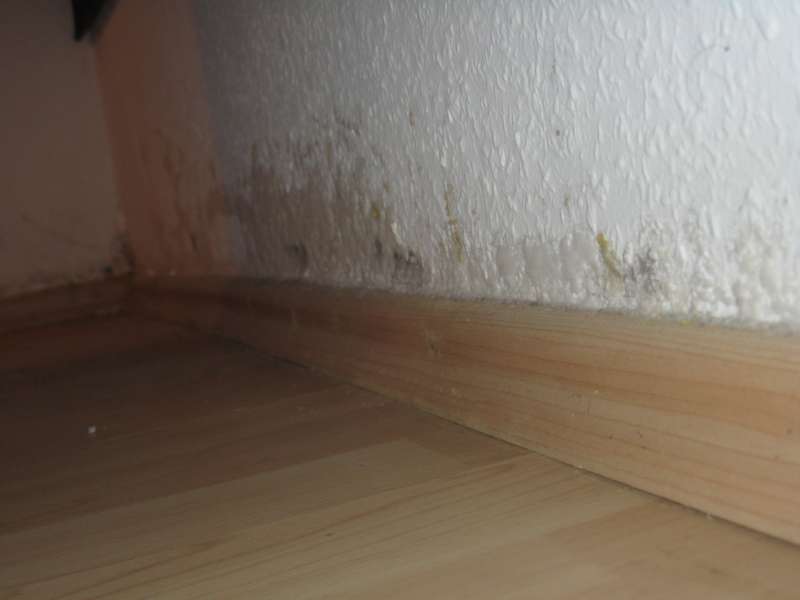

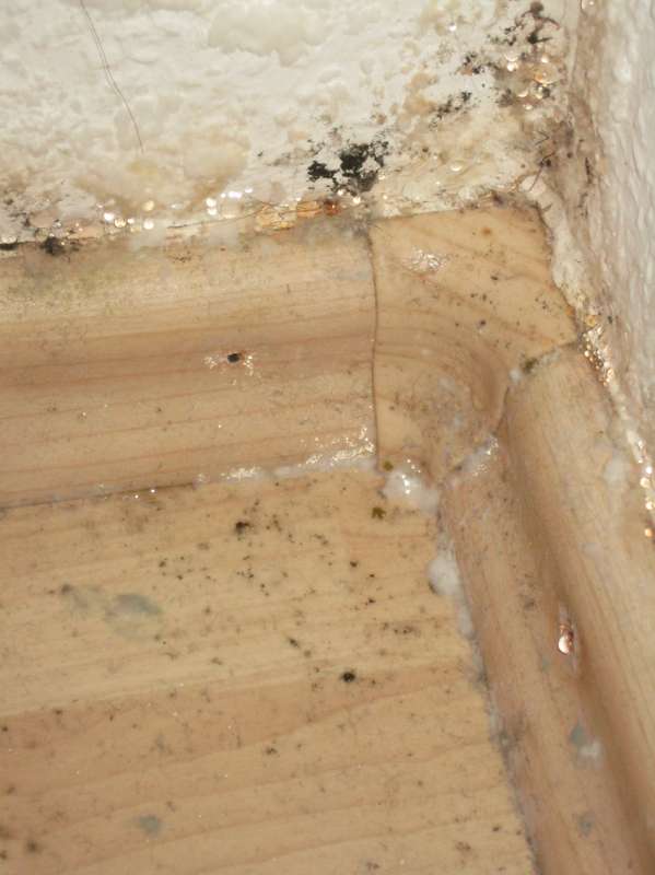

seit einem Jahr wohne ich nun in einer kleinen Souterrain-Wohnung. Im Frühjahr habe ich plötzlich an einer Außenwand in den unteren 10 cm über dem Boden Salzausblühungen und kleine Schimmelflecken, sogar teilweise regelrechte Tropfenbildungen entdeckt. Ich habe mich schlau gemacht, überall heißt es, dass solche Ausblühungen durch kaputte oder nicht vorhandene Horizontal- / Vertikalsperren kommen.
Nun behauptet mein Vermieter jedoch, es läge daran, dass ich nicht genug lüfte. Kann das wirklich sein? Reicht ein normaler Lebensstandard (Kochen, Duschen, Wäsche zum Trocknen aufhängen, ...) aus, um derartige Ausblühungen zu erzielen?

Salzausblühungen: Ursache – Trocknung salzhaltiger Feuchtigkeit
Salzausblühungen ...
falls es in diesem Fall welche sind ... kommen eher vom Gegenteil, wenn die salzhaltige Feuchtigkeit in der Wand abtrocknet. -
Feuchtemessung & Sachverständiger: Ursachenanalyse vor Ort!
Das geht nur vor Ort
1.) Feuchtemessungen
2.) Kontrolle auf Wärmebrücken im Sockel
fachliche Auswertung durch einen Sachverständigen
Vorschlag: Sie schreiben gemeinsam mit ihrem Vermieter die IHKAbk. an mit Bitte um Benennung eines geeigneten Sachverständigen für Feuchte- und Wärmeschutz (Feuchteschutz, Wärmeschutz). Dieser untersucht und beantwortet die Frage, ob bauliche Schachstelle oder Nutzungsfehler die Ursache ist.
Wer verliert, zahlt des Sachverständigen. -
Schadensbild: Falsches Lüften als Ursache unwahrscheinlich
mit hoher Wahrscheinlichkeit
können Sie sich bei dem Schadensbild entspannt zurücklehnen und dem Ausgang der Untersuchungen entgegensehen. Ich habe es in all den Jahren noch nicht erlebt, dass durch falsches Lüften ein derartiges Schadensbild erzeugt werden konnte. Vorher wären ihnen die Wände kohlrabenschwarz verschimmelt, und zwar großflächig. -
