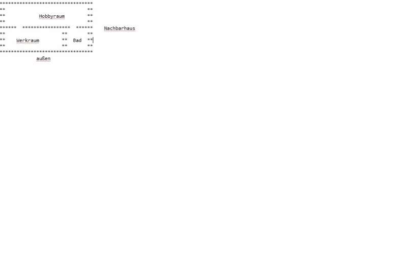

wir haben ein Haus gekauft (Baujahr 1990), dessen Keller noch im Rohbau-Zustand ist. Der Keller besteht zurzeit aus zwei Räumen:
  • einem großen Hobbyraum
  • einem kleineren Werkraum
Den Hobbyraum haben wir an den Außenwänden mit einer Wärmedämmung versehen (von innen gedämmt nach Beratung vom Gebäudeberater).
Nun wollen wir den Werkraum zweiteilen: Es soll ein kleines Bad entstehen mit ca. 6 m² (3 m x 2 m) und den anderen Teil als Werkraum belassen mit ca. 10 m².
Der Werkraum soll unbeheizt bleiben, weil er so gut wie nie benutzt wird. Im zukünftigen Bad liegt nur eine Wand nach außen, und zwar die kleine Wand von 2 m Breite. Die anderen Wände sind nach innen (Werkraum, Hobbyraum bzw. Nachbarhaus) gerichtet:
Die Wände des Bades sollen komplett gefliest werden und in das Bad soll eine Dampfdusche rein und wir wollen dort auch Wäsche trocknen. Damit die Ablüftung gut funktioniert, möchten wir in das Badfenster ein Hygrometer einbauen, das bei entsprechender Luftfeuchte automatisch die Luft nach außen bläst.
Meine Frage: Muss ich nun diese eine Außenwand im Bad wärmedämmen (wie beim Hobbyraum von innen), oder kann ich auf die Dämmung verzichten? Wir möchten auf jeden Fall Schimmelbildung vermeiden.
  • BAU.DE / BAU-Forum: 1. Bild zu Frage "Keller dämmen: Hobbyraum, Werkraum – Alle Außenwände? Kosten, Dämmarten & Schimmel vermeiden" im BAU-Forum "Keller"

  2. Innendämmung Hobbyraum: Welches Dämmmaterial wurde verwendet?
    Wie und womit ist denn die Wand im Hobbyraum gedämmt worden?
  3. Keller dämmen: Mineralschaumplatten für Innendämmung
    Die Dämmung erfolgte mit Mineralschaumplatten.
    • Katja
  4. Innendämmung: Mineralschaumplatten – Nicht optimal!
    Das habe ich mir gedacht
    genau die Dinger sind aber für eine Innendämmung nicht sonderlich geeignet.
    Grüße aus Schönebeck.
    PS:
    Lieber keine Dämmung als eine falsche.
  5. Keller Bad dämmen: Außenwand dämmen – Ja oder Nein?
    Das wundert mich aber: Laut unserem ...
    Das wundert mich aber: Laut unserem Energie-Experten sowie den Experten in mehreren Bau-Fachmärkten (kein Obi, Praktiker, ...) sind die "Dinger" das Beste in so einem Fall. Was hättest Du denn empfohlen?
    Aber zurück zu meiner Frage: Soll ich die eine Außenwand im Bad nun dämmen oder nicht?
  6. Mineralschaumplatten: Geeignet für Keller-Innendämmung?
    Das wunder mich jetzt auch ...
    Diese Platten werden für den Zweck angeboten und sind sofern lokale Gründe nicht dagegen sprechen mE hervorragend dafür geeignet.
  7. Innendämmung Keller: Kapillarleitfähigkeit vs. Mineralschaum
    Die Innendämmung MUSS kapillar Leitfähig sein und das ist Mineralschaum nicht.
    Hatten wir erst dieses Thema.
  8. Kellerwand: Feuchtigkeitstransport bei Innendämmung nötig?
