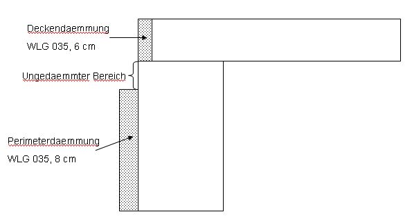

  2. Kellerdämmung: Grafik zur Perimeterdämmung Details
    Grafik
    Anbei noch eine Grafik zur Veranschaulichung.

    Würde es evtl. Sinn machen, die außen fehlenden 12,5 cm im HWR und Vorratsraum innen unter der Kellerdecke zu dämmen?
    Oder macht das bei unserem Mauerwerk keinen Sinn?

    Zu 1. Besser zu hoch als zu tief!
    Zu 2. Und 3. Dann lasst die Dämmung aus den Erdberührten Bereich rausziehen ... . Bis über die Deckendämmung.
    Was wird mit der Fassade?
    Zu 4. Die (Kunststoffdinger) gehören in dem Fall auf die Dämmung.
    Der Wärmeverlust mag nur marginal sein, der Kondensatausfall auf den ungedämmten Flächen ist das meist nicht.

    Deckendämmung 6 cm?
    die 6 cm Deckenranddämmung ist ausreichend?
    Man kann die Kellerwände abgetreppt mauern und wie Herr Struve bereits vorgeschlagen hat bis OK-Decke dämmen lassen.

    Hallo Herr Ayy,
    der Keller steht schon.
    Heute wurde die Perimeterdämmung angebracht (bis Oberkante Gelände), die Situation entspricht also der in der Grafik.
    Lediglich im Bereich der Terrasse wurde die Dämmung bis Oberkante Decke geführt.
    Wir können diese ja auch nicht höher als dass Gelände führen, das sähe ja reichlich komisch aus.
    Wieso sind 6 cm Deckendämmung so wenig? Ich dachte, das sei normal.
    Unser U-Wert des ungedämmten Kellers ist mit 0,34 aber auch nicht so schlecht, oder? Das sähe bei Kalk-Sandstein doch ganz anders aus, oder?

    sie haben nicht erwähnt wie oben weitergeht.
    0,34 für nicht bewohnten Keller ist gut. Im nachhinein ist es schwierig das Problem vernünftig zu lösen. Man hätte mit dem gesamten EGAbk. Mauerwerk rausrücken können, oder halt die Gelände anpassen (was nicht Nachteil darstellt)
    MfG

    Dann muss halt mit der Dämmung ein Sockel ausgebildet werden, vernünftig abgeblecht ist das meiner Meinung nach der beste Kompromiss.
    Das kann auch durchaus gefällig aussehen.
    Diesen Bereich ungedämmt lassen geht gar nicht.

    Generell würde ich den Bereich ...
    ... Generell würde ich den Bereich
    Generell würde ich den Bereich nicht ungedämmt lassen, weniger wegen der zu erwartenden Wärmeverluste als viel mehr wegen des erhöhten Risikos des Kondensatausfalls in den betreffenden Bereichen.
    Ich würde diesen Bereich mit der Perimeterdämmung, mit der auch der Erdberührte Bereich gedämmt wird mit dämmen lassen.
    Diese sollte dann aber auch mit Überlappung über die Deckendämmung gezogen werden um eine Wärmebrücke am Anschluss Decken- und Sockeldämmung zu vermeiden.

    wird nur sein, dass eine 20 cm hohe und 8 cm dicke Dämmschicht im Sockelbereich ziemlich merkwürdig aussehen wird ...
    Eine Möglichkeit wäre es, das Gelände noch 20 cm höher zu ziehen.
    Das wird sich zeigen, wenn wir das Gelände nächstes Jahr aufschütten werden.
    Welchen Effekt hat man denn im schlimmsten Fall zu befürchten, wenn die Dämmung fehlt?
    Es ist ja nicht so, dass unsere Kelleraußenwand per se so schlecht gedämmmt ist.
    Kann es durch den Kondensatausfall trotzdem zu Schimmel kommen?
    Andererseits habe ich doch bei jedem Fenster, das ja einen noch viel schlechteren U-Wert aufweist, einen noch höheren Wärmeverlust.
    Wie sieht"s denn hier mit Kondensatausfall aus?
