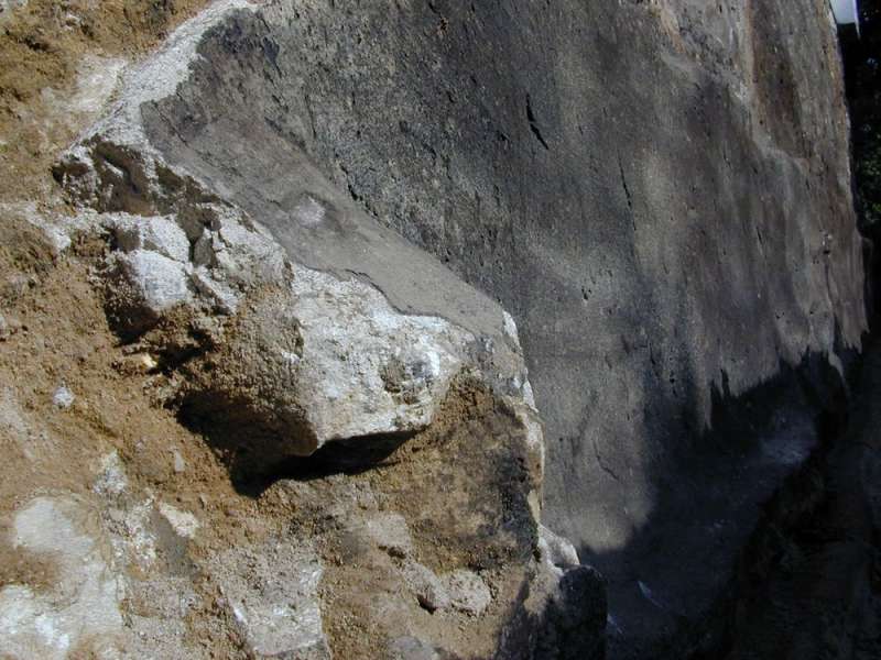

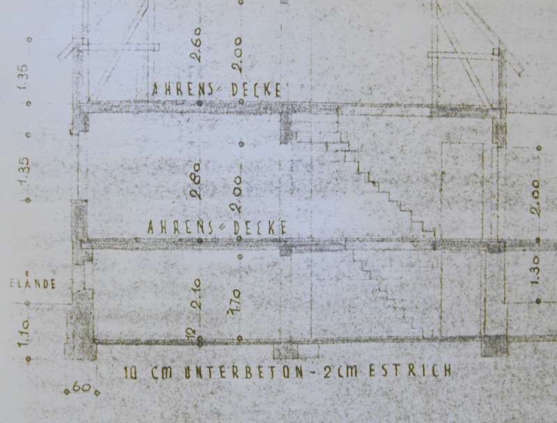

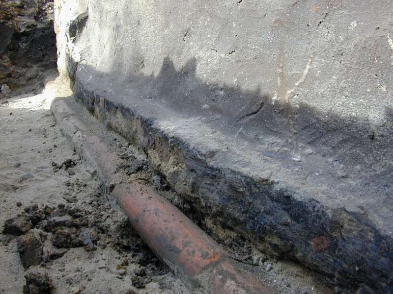

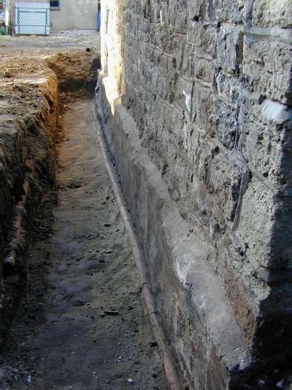

    nun mit Bildern
    um schöne Fotos machen zu können, habe ich eben mit einem Spachtel noch etwas mehr Lehmerde aus den Kehlen gepult. Offensichtlich hat diese rote Kante doch keinen Verbund zum Fundament. Es könnten die ganz alten Tonröhren für die ehemalige Regenentwässerung sein, die nach Verlegung der neuen Rohre einfach im Erdreich liegengelassen wurden. Dann brauche ich sie auch nicht mit einschmieren, richtig?
    Ich hoffe man kann den Auszug der Baubeschreibung lesen: "Der Kellerfußboden besteht aus einer Ziegelflachschicht in Sandbeton verfugt". In der Bauzeichnung steht etwas von "10 cm Unterbeton  -  2 cm Estrich". Verstehe ich das richtig, dass somit keine kapillarbrechende Schicht unter der Kellersohle liegt, sondern nur Ziegelsteine flach ausgelegt und Estrich aufgebracht wurde?
    An den vom Bagger beschädigten Stellen kann man sehen, dass die Bruchsteine mit einem weißen (Kalk?) -Putz geglättet wurden und anschließend eine etwa 2 mm dicke Schicht Teer o.ä. aufgetragen wurde. Kann ich, zum Glätten der Steine vor dem Schwarzanstrich an den Schadstellen, auch handelsüblichen Zementputz einsetzen oder sollte ich wieder solch einen Kalkputz nehmen.
    Besten Dank für einen fachlichen Rat.

  5. KMB oder Teer? Benzin-Reibetest zur Unterscheidung der Abdichtung
    Hallo, ob KMB oder Teer drauf ...
    Hallo, ob KMB oder Teer drauf Hallo,
    ob KMB oder Teer drauf ist erkennen sie nach dem Reibetest mit Benzin.
    Wenn es abfärbt ist es KMB, Teer Löst nicht an.
    Dis beschädigten Stellen können Sie mit Zementmörtel ausbessern.
    Die Abdichtung je nach dem was drauf ist.
    Die alten Tonrohre würde ich rausnehmen oder zerschlagen, nicht selten führen diese Wasser vom anderem offenlegendem Ende zum Haus.
    Grüße aus Schönebeck

    Das wunderschöne Wetter habe ich heute natürlich ausgenutzt und die Tonröhren alle weggesammelt. Vielleicht bastel ich daraus irgendwann noch ein paar schöne Blumenvasen ... 😉
    Die mit Lehm und Bitumen zugeschmierte Ziegelkante ganz unten ist mittlerweile freigestoßen und saubergeputzt, hervorstehende Bruchsteinspitzen habe ich überall abgeschnitten und damit begonnen, die Schadstellen mit zementhaltigem Putz- und Maurermörtel (Putzmörtel, Maurermörtel) anzuputzen. "Atmen" kann da nach der Beschichtung sowieso nichts mehr, dachte ich mir. Danke für die Bestätigung (puh).
    Leider habe ich kein Feuerzeugbenzin im Haus, aber mein Baustofflieferant meinte, ich könne auch mal ein Stückchen der Beschichtung abpulen und anzünden. Fängt es an zu brennen, rußen und stinken ist es Teer, schmilzt und blubbert es nur und fängt nicht an zu brennen ist es kein Teer und kann mit modernen Beschichtungen überarbeitet werden. Letzteres ist bei mir der Fall.
    Er hat mir dazu von PCI einen verdünnbaren Voranstrich (2x streichen) und eine Dickbeschichtung (Schichtstärke ~3 mm) verkauft. Damit habe ich jetzt das Gefühl, das es gut wird.
    Als Anfüllschutz für die fertige Beschichtung wollte ich eine Kunststofffolie doppellagig mit Öffnung nach unten vor der Wand fixieren. Damit kann eine Lage auf der zweiten beim Anfüllen etwas gleiten und ggf. entstehende Feuchte zwischen den Lagen wieder nach unten wegsickern. Soweit die Theorie ...
    Herr Struve, besten Dank für die Hilfestellung. Sollte das mit der Folie aus irgendeinem Grund keine gute Idee sein, bitte Bescheid sagen.
    Um mit Hingabe bei 35 °C stundenlag in der prallen Sonne in einem Dreckloch rumzuschuften muss man aber auch schon "ne dolle Druckstelle haben ... oder ein eigenes Haus. Man bin ich heute fertig ...
