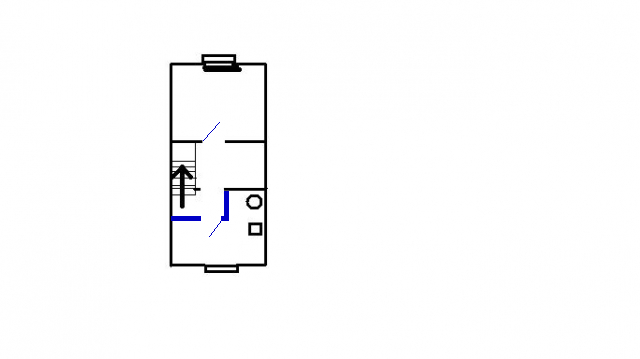

Moin ...
Wir werden im Dezember in unser neues Heim einziehen.
Wir haben ein Endreihenhaus mit Keller erworben, der laut Kaufvertrag kein Wohnraum und nicht zu Wohnzwecken geeignet ist.
Der Keller besteht aus insgesamt drei Räumen.
Raum 1 mit Heizungsanlage und Waschmaschinenanschluss (16,29 m²): Hier endet die Kellertreppe an der linken Wand, die Hausanlagen sind an der rechten. Mittig dazwischen an der Außenwand ein Fenster und ggü der Durchgang (keine Tür) zum
Flur (11,27 m²) keine Heizung, kein Fenster mittig der nächste Durchgang zu
Raum 2 mit Heizung unter dem Fenster (18,43 m²), genau ggü zum Durchgang.
Die Kelleraußenwände sind aus Stahlbeton mit 10 cm Perimeterdämmung, das Innenmauerwerk aus Quadro-Kalksandstein. Die Gründung erfolgte als Stahlbetonbodenplatte aus wasserundurchlässigem Beton mit unterliegender druckfester Dämmung.
Der Fußboden hat einen Estrich auf Trennlage erhalten.
Raum 2 würde ich nun gerne als Hobby/ Gästeraum ausbauen. Was muss dazu überhaupt getan werden? Was muss ich hierbei beachten? Kann eine Tür zwischen die Räume gebaut werden? Welchen Bodenbelag würdet ihr empfehlen? Wie lange muss ich mit diesen Arbeiten warten, damit Baurestfeuchte aus dem Keller gelangt ist? Wie würdet ihr mit dem "Problem" umgehen, dass jeder Gast, um in sein Gemach zu gelangen, durch die Heizräumlichkeit gehen muss?
Danke und Grüße aus Hamburg,
Hopfi01
  • BAU.DE / BAU-Forum: 1. Bild zu Frage "Kellerausbau im Endreihenhaus: Was ist erlaubt? Kosten, Bodenbeläge & Tipps für Hobbyraum?" im BAU-Forum "Keller"
    🔴 KRITISCH: Baurechtliche Genehmigungspflicht vor jedem Ausbau – Nutzungsänderung vom reinen Kellerraum zum Aufenthaltsraum (auch als Hobby- oder Gästeraum) ist stets genehmigungspflichtig und muss vorab bei der Bauaufsicht geprüft werden.
    🔴 KRITISCH: Keine Nutzung vor abschließender Feuchtemessung – CM-Messung des Estrichs und hygrometrische Wandkernmessung sind zwingend erforderlich; Trockenzeit kann 24–36 Monate betragen, passives Warten reicht nicht aus.
    🔴 KRITISCH: Unzulässiger Fluchtweg – Erschließung über den Heizraum verletzt DINAbk. 18065 und Landesbauordnung; mindestens zwei voneinander unabhängige, brandschutzkonforme Rettungswege erforderlich.
    ⚠️ WICHTIG: Bodenbeläge müssen feuchteunempfindlich und diffusionsoffen sein (z. B. keramische Fliesen, versiegelter Zementestrich); Laminat, Parkett, Teppich oder PVC sind bei ungesicherter Trockenheit strikt untersagt.
    ⚠️ WICHTIG: Brandschutzmaßnahmen zwischen Heizraum und Ausbaubereich erfordern feuerhemmende T30-Tür und nachgewiesene brandschutztechnische Abtrennung des Heizraums gemäß DIN 4702-1.

    Der vorliegende Sachverhalt beschreibt den geplanten Ausbau eines Kellers in einem Endreihenhaus, der vertraglich nicht als Wohnraum deklariert ist. Die baulichen Gegebenheiten mit Stahlbetonwänden, Perimeterdämmung und wasserundurchlässiger Bodenplatte sind grundsätzlich positiv zu bewerten, dennoch ergeben sich aus der Nutzungsänderung und den spezifischen Raumeigenschaften mehrere kritische Punkte.
    🔴 Gefahr: Die vertragliche Feststellung, dass der Keller nicht zu Wohnzwecken geeignet ist, ist ein ernstzunehmendes Indiz. Eine Umwidmung zu einem Hobby- oder Gästeraum kann baurechtlich als Nutzungsänderung gelten, die genehmigungspflichtig ist. Ohne Prüfung der Landesbauordnung und des Bebauungsplans drohen nachträgliche Anordnungen zur Rückbau oder Nutzungsuntersagung.
    ➕ Ergänzung: Der Flur ohne Fenster und Heizung stellt ein Problem für die Erschließung dar. Für einen Aufenthaltsraum sind nach Musterbauordnung in der Regel zwei voneinander unabhängige Rettungswege erforderlich. Der Weg durch den Heizungsraum ist nicht nur unbequem, sondern kann brandschutztechnisch problematisch sein, da Heizungsräume eigene Anforderungen an Türen und Brandabschottung haben.
    ⚠️ Korrektur: Die Annahme, dass Baurestfeuchte einfach durch Warten entweicht, ist zu optimistisch. Bei einer Bodenplatte aus wasserundurchlässigem Beton (WU-Beton) kann die Trocknungszeit je nach Bauweise und Jahreszeit mehrere Monate bis über ein Jahr betragen. Ein CM-Messung (Carbid-Methode) des Estrichs ist vor der Verlegung eines Bodenbelags zwingend erforderlich, um Schäden zu vermeiden.
    👉 Handlungsempfehlung: Beauftragen Sie vor jedem weiteren Schritt einen örtlichen Bauingenieur oder Architekten mit der Prüfung der Baugenehmigungspflicht und der Erstellung eines Brandschutzkonzepts. Lassen Sie die Estrichfeuchte professionell messen. Für den Bodenbelag empfehle ich bei Kellerböden grundsätzlich diffusionsoffene und feuchteunempfindliche Materialien wie keramische Fliesen oder versiegelte Zementestrich-Oberflächen. Verzichten Sie auf Laminat oder Parkett ohne fachmännische Dampfsperre und Feuchteprüfung.
    Der Sachverhalt beschreibt einen Kellerausbau in einem Endreihenhaus mit klaren baurechtlichen und bauphysikalischen Einschränkungen: Der Keller ist laut Kaufvertrag ausdrücklich nicht als Wohnraum geeignet, was rechtliche, sicherheitstechnische und versicherungsrechtliche Konsequenzen nach sich zieht.
    🔴 Gefahr: Die geplante Nutzung als "Hobby-/Gästeraum" birgt erhebliche Risiken – insbesondere hinsichtlich Feuchteschutz, Raumluftqualität, Flucht- und Rettungswege sowie statischer Eignung. Ein Keller mit Stahlbetonaußenwänden und Perimeterdämmung weist typischerweise hohe Feuchtespeicherfähigkeit auf; ohne nachgewiesene, langfristige Trockenlegung (mind. 12–24 Monate nach Bauende) ist jede Innenausbau-Maßnahme mit erheblichem Schimmelrisiko behaftet.
    🔴 Gefahr: Der geplante Durchgang durch den Heizraum (Raum 1) verletzt die Anforderungen an Fluchtwege gemäß DIN 18065 und der Landesbauordnung – ein Aufenthaltsraum darf nicht ausschließlich über einen technischen Raum mit potenziellen Gefahren (Heizung, Waschmaschine, elektrische Anlagen) erschlossen werden.
    ⚠️ Korrektur: Die Annahme, ein "Hobbyraum" sei baurechtlich unproblematisch, ist falsch: Jede dauerhafte Aufenthaltsnutzung mit regelmäßiger Personenanzahl (auch Gäste) erfordert die Einhaltung der Wohnraumdefinition nach DIN 4108-2 und der Energieeinsparverordnung – inkl. Mindesthöhe, Lüftung, Feuchteschutz, Brandschutz und Fluchtweg.
    ➕ Ergänzung: Eine Tür zwischen den Räumen ist nur zulässig, wenn sie feuerhemmend (T30) ausgeführt ist und der Heizraum nach DIN 4702-1 als solcher ausgewiesen sowie brandschutztechnisch abgetrennt ist – was aktuell nicht erkennbar ist.
    ➕ Ergänzung: Bodenbeläge dürfen keinesfalls diffusionsoffen sein (z. B. PVC, Laminat, Teppich), solange keine nachgewiesene, dauerhafte Trockenheit vorliegt; stattdessen ist zunächst eine Feuchtemessung (z. B. CM-Messung, hygrometrische Wandkerntests) zwingend erforderlich.
    ❌ Widerspruch: Die Annahme, man könne "einfach warten" bis die Baurestfeuchte verschwunden ist, ist irreführend: Bei einer Stahlbetonplatte mit druckfester Dämmung und Kalksandsteinwänden kann die Trockenzeit 24–36 Monate betragen – und selbst dann ist eine aktive, kontrollierte Lüftung (z. B. mit dezentraler Lüftungsanlage mit Wärmerückgewinnung) zwingend notwendig.
    👉 Handlungsempfehlung: Beauftragen Sie vor jeglichen Umbaumaßnahmen einen zertifizierten Sachverständigen für Schimmelpilz und Feuchteschäden (z. B. nach DIN 18026) sowie einen bauaufsichtlich anerkannten Energieberater (nach §21 Energieeinsparverordnung), um die bauphysikalische Eignung, die Fluchtwegsituation und die baurechtliche Zulässigkeit einer Aufenthaltsnutzung zu prüfen – eine Genehmigung durch die Bauaufsicht ist zwingend erforderlich.
