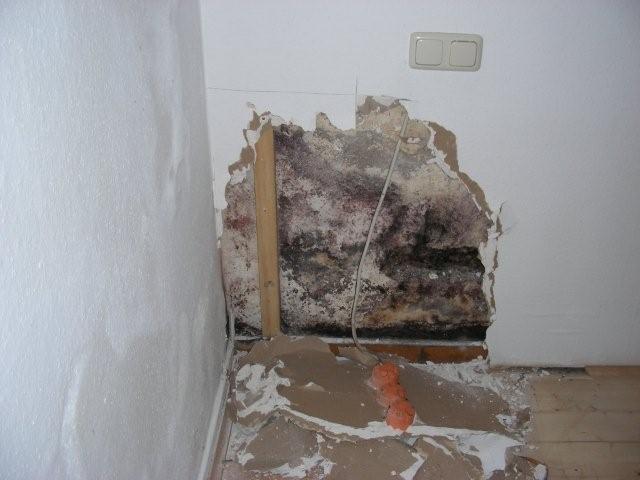

🔴 Innendämmung mit Gipskarton: Schimmelrisiko ohne Dampfsperre!
Bauphysik beachten
Innendämmung aus GK und Ständerwerk ohne Dampfsperre - das geht in die Hose - wird hinterm GK bestimmt eine Pilzzucht. -

Wie Herr Tilgner schreibt - ohne Dampfsperre - züchten Sie Schimmel.
Richtig ist auch, dass der Boden und der Deckenanschluss kalt bleiben.
Dies muss auch beachtet werden. Ob nun beheizt wird - unten z.B. über eine Heizleitung oder die Feuchte mit einem Luftentfeuchter reduziert wird, sollte schon noch geprüft werden. -

🔴 Wichtiger Hinweis: Ohne Dampfsperre entsteht hinter der Gipskartonplatte Schimmel, wie im Beitrag 🔴 Innendämmung mit Gipskarton: Schimmelrisiko ohne Dampfsperre! betont wird. Dies ist besonders kritisch bei Innendämmung im Keller.
