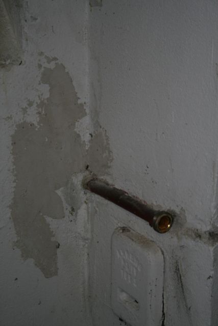

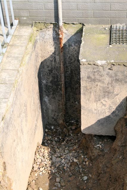

ich möchte in meinem Haus BJ 62 ein Kabuflex 40 Schutzrohr zur Garage und eine PE PN20 Wasserrohr (Wasserkran außen) nach außen legen. Das Wasserrohr erstzt ein altes Wasserrohr, was einfach nur durch die Wand gelegt wurde. Von außen ist am Rohr ein Knubbel Gussbitumen (sehr hart). Ich habe mir überlegt zwei 65er Bohrungen zu machen, dort jeweils ein 60er Futterrohr mit Schnellmörtel zu befestigen und dann die beiden Rohre mit Rollringen durchzudrücken. Von Außen dann zwischen Futterrohr und Rohr Beton einbringen und dann mit Dickschicht abzudichten. Unser Gartenboden besteht aus ca. 80 cm Muttererde, darunter dann tonhaltiger fester Boden, dieser geht auch bis ca. 1 m an die Kellerwand. In den 1 m Abstand ist Rollkies, die Kelleraußenwand ist wohl mit Bitumen gestrichen, da schwarz. Ist diese Vorgehen geeignet? Fotos zeigen den Blick auf das alte Rohr innen und außen. An der Stelle möchte ich auch die neuen Durchführungen übereinander machen. Über das Kabuflex soll Strom und Netzwerk in die Garage geleitet werden.

  • BAU.DE / BAU-Forum: 1. Bild zu Frage "Kabuflex & PN20 Wasserrohr durch Kellerwand: Korrekte Durchführung, Abdichtung & Risiken?" im BAU-Forum "Keller"

  2. Bestandsaufnahme: Altes Wasserrohr – Zustand Kellerinnenseite
    noch ein Bild von innen
    Dieses Bild zeigt das alte Rohr von innen.
    • BAU.DE / BAU-Forum: 1. Bild zu Antwort "Bestandsaufnahme: Altes Wasserrohr – Zustand Kellerinnenseite" auf die Frage "Kabuflex & PN20 Wasserrohr durch Kellerwand: Korrekte Durchführung, Abdichtung & Risiken?" im BAU-Forum "Keller"
