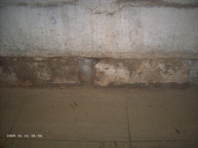

Ich möchte bei uns im Keller den Sockel (erster Stein vor Horizontalabdichtung) verputzen, da er im laufe der letzten 40 Jahre relativ unansehnlich geworden ist. Nun meine Frage, welchen Putz sollte ich verwenden?
Ich habe bereits ein kleines Stück mit hydraulischen Kalkputz verputzt, habe aber den rat bekommen Zementputz im Sockelbereich zu nehmen, da dieser härter ist. Nun bin ich ein wenig unschlüssig was ich machen soll. Kalkputz, Kalkzementputz, hydraulischer-Kalkputz, Zementputz, Putzmörtel oder einfach Fliesenkleber und Fliesenreste verarbeiten?
Der erste Stein ist immer leicht Feucht, weswegen wohl auch im laufe der Jahre die Kalkfarbe abgegangen ist.
Vielen Dank im Voraus.

Hallo Stefan, da Sie schreiben "Der erste Stein ...
Hallo Stefan,
da Sie schreiben "Der erste Stein ist immer leicht Feucht, weswegen ... " gehe ich davon aus, Sie meinen die 1 Steinreihe unterhalb der Abdichtung.
Somit wird diese Steinreihe auf Grund fehlender Abdichtung immer feucht bleiben. Also sperren Sie die Feuchtigkeit nicht ein.M.E. können Sie somit nur einen "Opferputz" aufbringen. Heißt, ein Putz, der sowie so nicht ewig halten wird auf Grund der vorhandenen Feuchtigkeit. Somit möglich: weißer Pinselutz, Kalk-Zementputz.
Nicht verwenden würde ich reinen Kalkputz (wird auf Grund ständiger Feuchtigkeit nicht fest) und Flieen.

Ja genau, die erste Steinreihe.
Vielen Dank für die Antwort.
Ja, ich meine die erste Steinreihe unter der Abdichtung. Ein Opferputz ist dann wohl die beste Lösung. Aber wird Kalk-Zementputz nicht zu hart?
Oberhalb der Abdichtung sind die gemauerten Steine Trocken.
Ich werde wohl mit Hydraulischen Kalk weiter verputzen, und als Abschluss mit Kalkfarbe streichen. Wäre das in Ordnung?

Hallo Stefan,
"Aber wird Kalk-Zementputz nicht zu hart? " Bei dem von Ihnen beschriebenen Mauerwerk nicht.
"Ich werde wohl mit Hydraulischen Kalk weiter verputzen, und als Abschluss mit Kalkfarbe streichen. "
Hydraulischen Kalk ist Kalk-Zementputz (Zement= Hydfraulefaktor).
Wäre das in Ordnung? " Ja, Kakfarbe blättert dann aber auch ab, analog "Opferputz"..

Keller abdichten: Dichtschlämme als Alternative zum Putz?
Kommt die Feuchte
nur von unten und oberhalb ist es trocken?
Dann wäre es möglich alle restlichen Betsandteile die auf dem Mauerwerk sitzen zu entfernen und das Mauerwerk mittels einer Dichtschlämme nach entsprechender Untergrundvorbereitung von innen abzudichten.
Wenn der Putz dann keinen Kontakt mehr mit dem dahinter befindlichen Feuchten Mauerwerk hat ist auch kein Feuchtetransport mehr möglich.

Vielen Dank für die Antworten.
Hallo, an eine Dichtschlämme habe ich auch schon gedacht, aber ich habe dann die Befürchtung, das die Feuchtigkeit sich einen anderen weg sucht. An einigen Stellen scheint es weniger schlimm zu sein, an anderen wiederum auch oberhalb der ersten Steinreihe musste ich jetzt leider feststellen. Besonders schlimm ist es an stellen, die bis vor kurzen noch vollgestellt waren. Ich denke aber mal, das es an mangelnder Hinterlüftung lag.

Hallo nochmal,
Wäre hier anstatt einer Dichtschlämme auch evtl. ein Anstrich aus Bitumen (Isolieranstrich) möglich?
Würde ein Kalkzementputz später auf diesem Anstrich haften?
Der Boden ist übrigens staub trocken, auch sandet der Estrich an einigen stellen stark (anderer Raum ohne Bodenbelag).

Bitumen wohl eher nicht!
Die Frage ist, was Sie erreichen wollen. (Nutzungsänderung?)
Soll die Nutzung nicht geändert werden, reicht doch wieder ein neuer Kalk (Farben) anstrich.
Dann bleibt der Bereich auch kontrollierbar.
Untergrundvorbehandlung:
leicht mit Wasser anfeuchten, mit Spachtel und Bürste mechanisch Reinigen, leicht abwaschen und trocknen/ ablüften lassen und wieder neu überstreichen.
... über die ganze Wand
