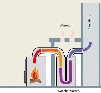

    Nachheizkasten
    Ein Nachheizkasten ist eine zusätzliche Speichermasse, die an einen Ofen oder Herd angeschlossen wird, um die Abwärme zu speichern und zeitverzögert abzugeben. Dies erhöht die Effizienz der Heizung. Verwandte Begriffe: Wärmespeicher, Pufferspeicher, Schamott.

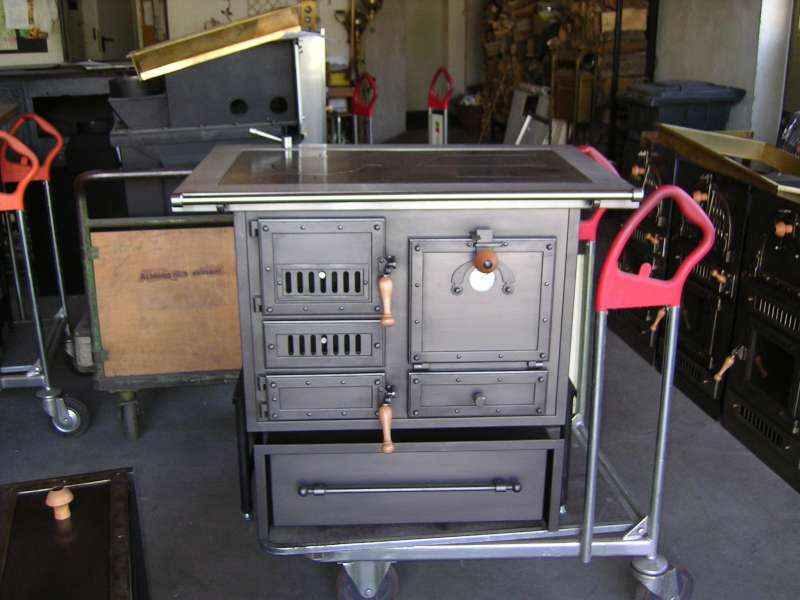

  6. Küchenherd mit Zügen: Armutszeugnis für Ofenbauer?
    Ooohhh Herr Mohrendt ...
    ich weiß gar nicht was ich da jetzt Antworten soll Im Grunde ist das ein Armutszeugnis für einen Ofenbauer, wenn er nicht mal Herde mit Rauchgaszügen kennt. Tut mir leid, wenn ich das so knallhart schreiben muss. Schauen Sie sich mal unter anderem die Kataloge der verschiedenen Keramikhersteller an. Dort sind einige z.B. als Sesselherde abgebildet mit Backfach und dergleichen.
    Sie sollten wechseln  -  mit unserem OSANA-System stehen einige Herde mit Zügen in deutschen Häusern. Ob von uns gebaut oder von unseren Partnerfirmen ist egal.
    Im Anhang zwei Bilder von Herden
    Grüße aus Memmingen
    Walter Haussmann
    OSA

    In der tiefen Stellung ist der Feuerraum größer und der Kachelofen (Ofenkunst) kann mitbeheizt werden. In der Sommerstellung ist der Feuerraum kleiner, die Ofenkunst wird abgeschaltet.
    Aber, und da hat Herr Morendt durchaus recht, eine richtiger Kachelofen wird daraus nicht.
    Der Herd muss, ähnlich einem Dauerbrandofen, dauernd befeuert werden. Mit 1,2 oder 3 Abbränden funktioniert das nicht.
    Das ist der Grund warum wir das so nicht bauen.
    Wenn schon dann mit zwei Feuerräumen. Einem kleinem im Herd und einem großen im Kachelofen. Dann sind beide Geräte vollwertig zu gebrauchen.
    Bei einem Kaminofen kann man in keinem Fall einen Zug nachschalten. Kaminöfen sind dafür schlicht nicht zugelassen.
