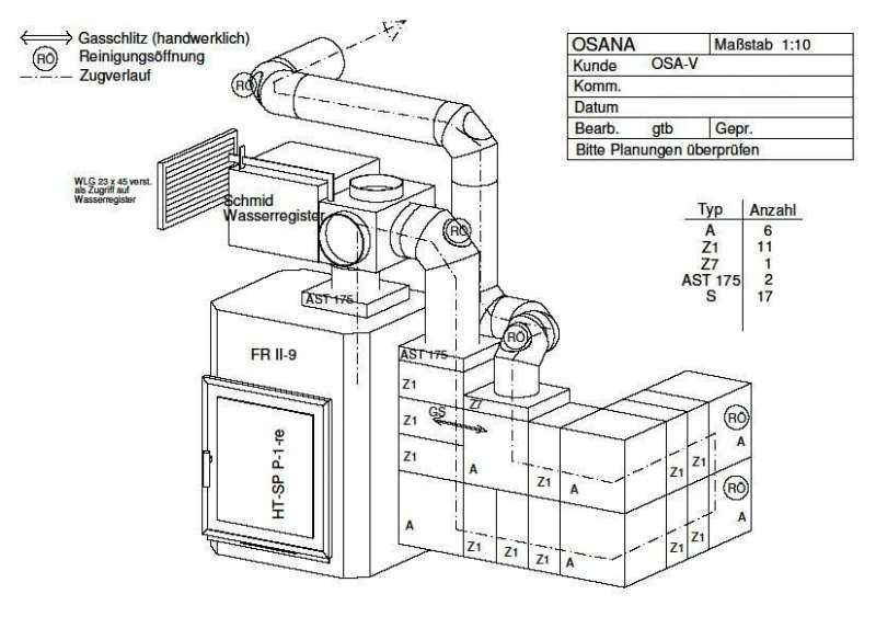

    Hallo Markus Dinkel,
    eine genaue Angabe wie groß der Querschnitt des Schornsteines sein soll, kann man nicht geben. Die ist vor allem von der Feuerstätte abhängig. z.B. bei einem Kachelofenheizeinsatz würde vielleicht ein 18er oder 20er Schornstein reichen. Sollte es aber in der Art eines Kamins (großes Sichtfenster) muss der Querschnitt teilweise wesentlich größer sein. Dieser kann dann auch 25 oder 30 cm sein.
    Wichtiger ist jedoch, welchen Zweck der Ofen haben soll. Anbei eine kurze Ausführung wie eine Kachelofenheizung ausgelegt werden soll. Mit einer Erklärung wie man die Nennwärmeleistung auf dem Typenschild beurteilen kann.
    Diese Ausführung habe ich im Haustechnik-Forum geschrieben.
    Bei einer Holzheizung kommt die Leistung (KWAbk.) nicht vom Heizeinsatz, sondern vom Brennstoff Holz. Also vergiss zu aller erst, die Leistungsangaben auf den Typenschilder.
    Ein kleiner Ablauf wie an eine Kachelofenheizung herangeht.
    Zuerst braucht man die Heizlast des Gebäudes. In deinen Fall z.B. 9 kW.
    Diese 9 kW benötigt man pro Stunde. D.h. wenn das Haus 24 Stunden beheizt werden soll braucht man insgesamt 9 kW x 24 h = 216 kW/24 h. Holz hat ca. 4 kW/kg. Also braucht man für 24 Stunden ca. 216/4 = 54 kg/Tag. Also musst du 54 kg bei z.B. -15 Grad Außentemperatur verheizen, um dein Haus warm zu bekommen.
    Welche Wärmeaufteilung Luft/Wasser brauchst du? Berechne einmal, was du direkt mit deinen Kachelofen heizen kannst (Luft). Den Rest muss über die Heizung (Wasser) beheizt werden. Z.B. du kannst 72 m² direkt (Luft-Strahlung), und 108 m² indirekt (Wasser) beheizen. Für diesen Fall währe eine Aufteilung von 40/60 (Luft/Wasser) das ideale.
    Jetzt wissen wir:
    1. Die Holzmenge/Tag
    2. Die Wärmeaufteilung
    Die Größe (Leistung) des Heizeinsatzes wissen wir noch nicht.
    Die Lösung:
    Angenommen man kann 5-6-mal/Tag heizen, braucht man pro Abbrand ca. 10 kg Holz.
    Jetzt haben wir die Anforderungen für unseren Heizeinsatz. D.h. wir brauchen einen Heizeinsatz der eine Feuerung für ca. 10 kg/Abbrand und eine Aufteilung von 40/60 (Luft/Wasser) hat.
    Wenn du jetzt bei mir bei dieser Beratung währst, würde ich dir einen Heizeinsatz von Brunner empfehlen. Der Typ währe der B4n. Dieser Heizeinsatz hat eine Aufteilung von ca. 40/60 Luft/Wasser und kann mit bis zu 10 kg Holz beheizt werden.
    Da ein Abbrand mit anschließender Abkühlung der Asche ca. 3 Stunden dauert, ist man mit einer 6 maligen Beheizung/Tag an der Grenze der Bedienbarkeit. Daher ist eine Kachelofenheizung als Hauptheizung nur bis max. 9 kW machbar.
    Komisch ist nur, dass auf den Typenschild eine Nennwärmeleistung von 14,5 kW steht.

    Ich hänge hier mal unsere Wohnsituation als Anhang an und wie unser Kamin ungefähr aussehen soll 🙂

    Ihre Erklärung Herr Semmelmann ist genau die, die auf uns zutrifft und bestätigt die Auswahl der Brunnereinsätze.
    Allerdings bin ich mir jetzt gegenüber ihrer Einsatzempfehlung nicht mehr ganz sicher da die abgestrahlte Wärme über die Sichtscheibe bei unserem wesentlich größer ist, sprich der Raum indem der Ofen steht wird auch wärmer.
    In dem Brunnerprospekt steht jetzt leider nicht welchen Rohranschluss der Ofen hat, bzw. irgendwelche Werte um die Dimension des Schornsteins irgendwie zu berechnen  -  der komplette Ofen ist preislich laut meinem letzten Angebot leider nicht drin und so könnte wenigstens, wenn man die Daten hätte, der Edelstahlkamin schon mal installiert werden + Zuluft für den Ofen von Außen ... die Daten wurden mir natürlich nicht mitgegeben da die Berechnung des Schornsteins erst nach Angebotsbestätigung erfolgt ... verstehe ich ja, so eine Berechnung kostet auch Zeit die vergütet werden sollte.
    Ich finde auch keine Beschreibung wie die Wasseranschlüsse zu verlegen sind. Müssen diese unterm Ofen verlaufen oder können diese auch in der Decke verlegt werden. Wir können die Rohre nicht durch den Keller verlegen da dieser ausgebaut ist. Der Plan wäre entweder die Rohre im Estrich im Erdgeschoss (wo der Ofen steht), im Estrich des Dachgeschosses oder in die 10 cm abgehängte Decke im Erdgeschoss Richtung Bad zu verlegen wo dann der Deckendurchbruch in den Keller zum Schichtenspeicher (+ Solarvorbereitung), der auch noch nicht vorhanden ist, gemacht wird. Stimmt es das der thermische Ablauf nur eine Länge von max. 4 m haben darf?  -  wenn ja müsste ich diesen dann irgendwie über die Küche laufen lassen.
    Eigentlich könnte schon ein zweiter Schornstein im Haus hochgemauert werden Herr Haussmann (der Erste geht sinnvollerweise durchs Bad 😉, allerdings dachte ich das ein Edelstahlschornstein günstiger ist und schneller zu montieren sei => wobei ein Wärmedämmung an dieser Fassadenseite (Wetterseite) bereits dran ist (Schwierigkeiten bei der Befestigung?) ), am Rest des Hauses noch nicht ... ich habe noch kein Angebot über einen entsprechenden Kamin für diesen Ofen, auch habe ich keine preisliche Vorstellung was das Mauern des Kamins betrifft  -  das Mauern selbst sollte ich selbst hinbekommen.
