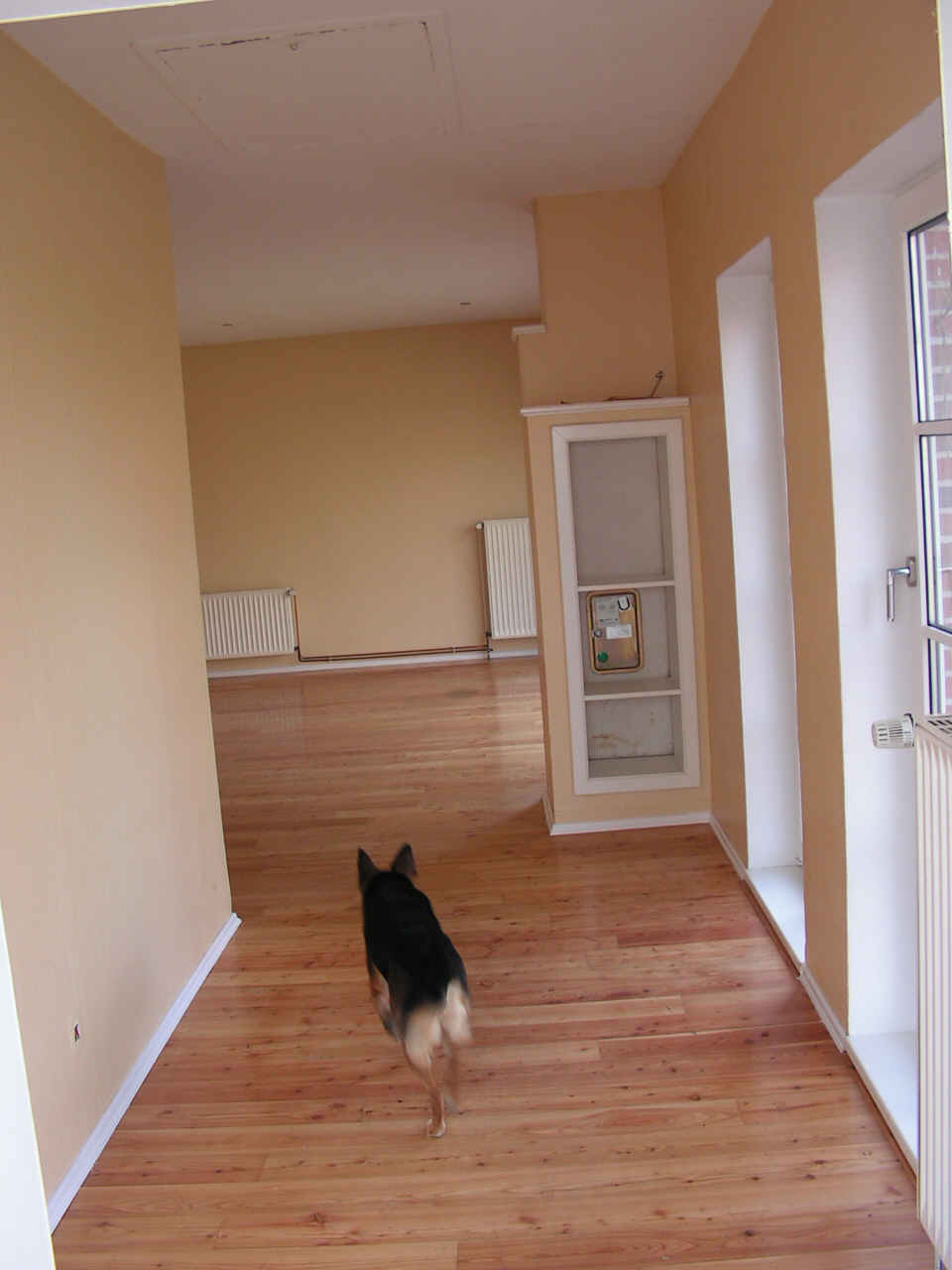

vielleicht kann mir ja jemand einen Tipp geben. Wir haben folgendes Problem:
Wir kauften ein Haus in Niedersachsen (falls wichtig?), indem 2 Ofenanschlüsse sind. Im Wohnzimmer wollten wir nun einen Gussofen anschließen mit 8 kW (das Wohnzimmer ist sehr groß und hat 70 m²). Dort stand vorher ein ähnlicher Ofen.
Der Schornstein ragt in den Raum hinein. Auf der Rückseite ist ein Einbauregal aus Spanplatte. Bei der Abnahme bemängelte der Schornsteinfeger dieses Regal. Laut dem Schornsteinfeger hat der Vorbesitzer das Regal wohl er nach der Abnahme eingebaut.
Wenn wir das Regal rausnehmen, haben wir ein Loch in der Wand, was sehr unschön aussieht.

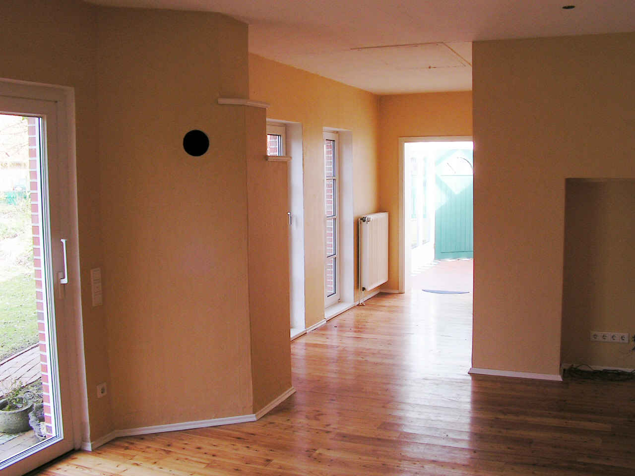

Auf den Bildern ist der Schornstein von beiden Seiten fotografiert (noch bevor der Ofen dort stand). Auf dem 2. Foto sieht man das Regal. Von dort aus wird auch der Schornstein gereinigt.
Mich wunderte es etwas, da es ja hinter dem Schornstein in der Wand eingebaut ist. Auf dem Fußboden unter dem Kamin liegt eine Feuerschutzplatte auf dem Holzboden - das war OK.
Mit welchen Materialien kann man das Einbauregal bauen, damit es Feuerbeständig ist? Der Schornsteinfeger konnte uns dafür keinen Tipp geben.
Vielen Dank,
Rondra

Ich verstehe, dass Sie ein Regal hinter Ihrem Gussofen am Schornstein haben und sich fragen, ob das so in Ordnung ist. Hier sind einige Punkte, die Sie beachten sollten:
🔴 Gefahr: Ein Regal aus brennbarem Material (z.B. Spanplatte) direkt hinter einem Ofen oder Ofenrohr stellt eine erhebliche Brandgefahr dar. Die Hitze kann das Material entzünden.
Abstand: Die Feuerungsverordnung (FeuVO) der Länder (in Ihrem Fall Niedersachsen) schreibt Mindestabstände von brennbaren Materialien zu Feuerstätten und Abgasleitungen vor. Diese Abstände sind einzuhalten, um einen sicheren Betrieb zu gewährleisten.
Feuerbeständige Materialien: Wenn Sie das Regal unbedingt an dieser Stelle behalten möchten, müssen Sie es mit nicht brennbaren Materialien (z.B. Brandschutzplatten) verkleiden oder durch ein Regal aus nicht brennbaren Materialien ersetzen.
Schornsteinfeger: Der Schornsteinfeger ist für die Abnahme der Feuerstätte zuständig und prüft, ob alle Brandschutzbestimmungen eingehalten werden. Seine Aussage ist bindend.
👉 Handlungsempfehlung: Besprechen Sie die Situation mit Ihrem Schornsteinfeger und lassen Sie sich beraten, welche Maßnahmen erforderlich sind, um das Regal brandschutztechnisch sicher zu gestalten oder zu entfernen.

Gussofen: Bild-Link – Ofenanschluss & Regal-Position
Bin so frei und setze den Link zum zweiten Bild ein 😉
Zweites Bild: -
Bestätigung: Danke für den Bilder-Link zum Gussofen!
OHHHHHHHHHHHH
Ohh, sorry. Danke 🙂
Rondra -
