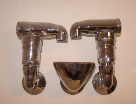

Hallo liebe Forenteilnehmer,
ich bin vor kurzem in eine Wohnung im Obergeschoss eines Mehrfamilienhauses (zweistöckig, Baujahr 1988, München) eingezogen.
Eben habe ich bemerkt, dass das Teil in der Mitte auf dem Foto im Anhang überläuft. Wahrscheinlich ist ein Siphon dahinter in der Installationswand verstopft.
Dazu habe ich mehrere Fragen:
1) Worum handelt es sich dabei? Die Rohre die von oben links und rechts dienen wahrscheinlich der Entlüftung, aber wovon? Ich habe noch nicht beobachtet, dass da wirklich Flüssigkeit rauskommt. Hat das mit der Heizung zu tun?
2) Kann ich selbst etwas tun?
Vielen Dank für alle Antworten,
Gerhard Steiner

  2. Rohrbelüfter Funktion: Schutz des Trinkwassernetzes bei Druckabfall
    Rohrbe- und entlüfer
    Der öffnet (belüftet) die Trinkwasserleitung nur dann, wenn der Netzdruck des Versorgers zusammenbricht (Damit nicht evtl. Duschwasser o.ä. nicht zurück in Trinkwassernetz gesaugt wird).
    Kommt der Netzdruck dann wieder, lässt der Be- und Entlüfter (Belüfter, Entlüfter) die Luft aus der Leitung raus -- und sollte dann wieder schließen.
    Tut er's nicht - auswechseln lassen. Und dabei gleich den Ablauf reinigen lassen.
