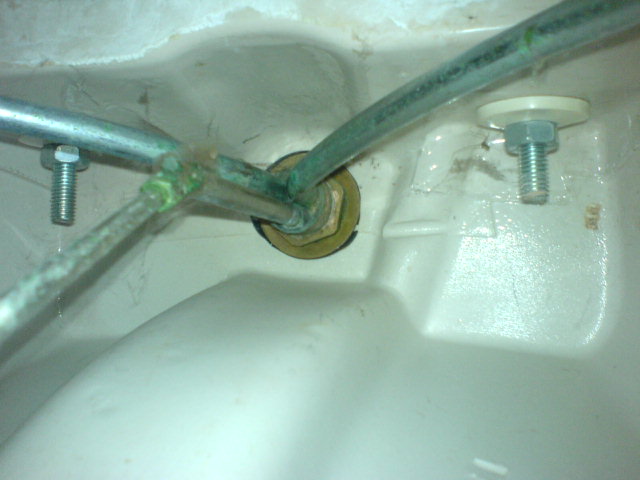

Hallo Grüß euch,
stehe vor folgender Situation: Armatur von Küchenabwasch und Badezimmerbecken sollen getauscht werden. Bei beiden gehen rel. dünne Rohre zur Wasserzufuhr/Ventil. Die Armaturen werden aber auf der jeweiligen Waschbeckenrückseite mit einer Mutter gekontert. Durchmesser wird bei 30 mm liegen? Schiebelehre liegt noch im Auto : x
Hauptschwierigkeit ist, dass die Unterseite, also die Mutter, von den Becken verstellt wird. Ich komm da mit keiner Rohrzange hin, Schraubenschlüssel war keiner da (morgen besorgen), Franzose auch nicht. Wollte nun gerne wissen ob mic da jemand ranführen kann, wie ich die Mudda am besten loskriech.
Bilder im Anhang (hoffentlich)
Danke fürs lesen mal soweit 🙂
Gruß,
wolfang

  2. Armaturenschlüssel: Spezialwerkzeug zum Kontermutter Lösen
    Armaturenschlüssel nehmen
  3. Lösung: Armaturenschlüssel für schwer zugängliche Muttern
    ah Armaturenschlüssel!
    Gibt also doch für alles ein passendes Werkzeug.
    danke!
    • wolfgang
  4. Alternative: Armatur Drehen statt Kontermutter Lösen
    oder nicht die Mutter, sondern die Armatur drehen ...
    oder nicht die Mutter, sondern die Armatur drehen (Mutter nur festhalten, an der Armatur hat man den größeren Hebel), Stück drehen, mit Mutter zurückdrehen, wieder Stück drehen usw ... (Kupferrohre müssen dazu natürlich gelöst sein).
