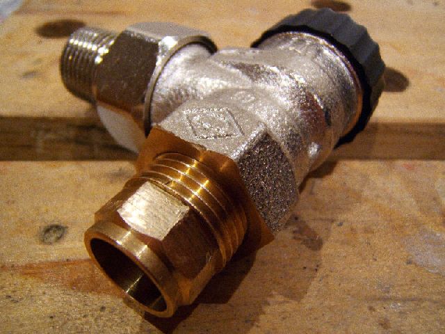

Ich will ein Heizungsventil wechseln, Fabr. Heimeier. Der 15 mm-Lötadapter aus Messing lässt sich nur zur Hälfte einschrauben. Offenbar ist das Gewinde konisch oder irre ich da? Da wohl beide Teile aus Messing und konisch sind, sollte sich das Gewinde doch selbst abdichten oder muss da trotzdem Hanf oder Teflonband verwendet werden? Das Anschlussstück steht mir auch etwas weit raus, aber wenn das Gewinde konisch ist, bringt mich das Absägen des Adapters ja nicht weiter.
Danke für Eure Tipps.
Gruß Jens

  2. Heizungsventil: Gewindelänge prüfen – Hanf zur Abdichtung!
    schon mal die Gewindegänge gezählt? Sieht aus, als ...
    schon mal die Gewindegänge gezählt? Sieht aus, als ob das Gewinde einfach zu lang ist. Und selbstdichtend ist das bestimmt auch nicht, also her mit dem Hanf.
  3. Hanf-Abdichtung: Löten möglich? – Heizungsinstallation
    Danke für den Tipp, aber neue Frage ...
    Ich habe einen Adapter mit halber Gewindelänge genommen, dieser lässt sich komplett reindrehen, auch mit Hanf. Das Gewinde im Heizungsventil hätte von der Länge her aber auch den anderen aufnehmen können.
    Und wenn ich schon hier bin, habe ich noch eine Frage:
    Wenn ich das eingehanfte Teil eingeschraubt habe, kann ich dann auch noch löten, ohne die Hanfabdichtung zu beschädigen? Habe ich zwar schon gemacht und es blieb dicht, aber frage trotzdem. Ich löte bei geraden Zuführungen immer zuerst und schraube dann ein, aber wenn man exakt 90 ° abwinkeln muss, dann sollten die Rohre schon vorher fixiert sein.
    Und was ist hitzebeständiger, Teflonband oder Hanf?
    Vielen Dank schon mal und Frohe Ostern.
    Gruß Jens
