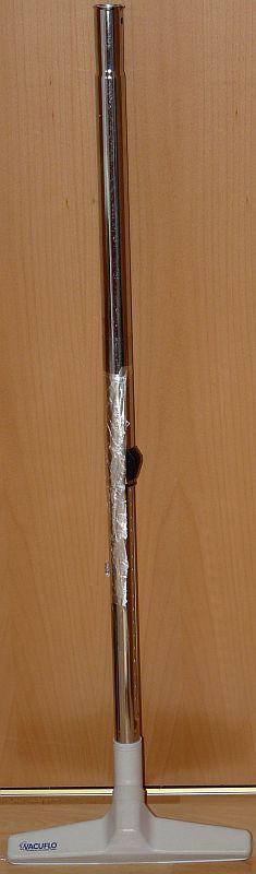

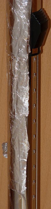

    Danke an alle, die sich hierzu Gedanken gemacht haben. Inzwischen weiß ich sicher, woran es liegt:
    Das Rohr des Staubsaugers ist zweigeteilt (Teleskoprohr), um es in der Länge verstellen zu können. Dazwischen sitzt eine Buchse aus schwarzem Kunststoff, die offenbar hoch isolierend ist. Dadurch entsteht ein Kondensator (unteres Rohr, die Buchse als Dielektrikum  -  oberes Rohr).
    Dieser Kondensator wird beim Staubsaugen wird auf hohe Spannungen aufgeladen, da durch die schnelle Luft- und Staubbewegung im Inneren des Rohres eine Ladungstrennung stattfindet. Die Bodendüse ist ebenfalls aus Kunststoff, somit kann die Ladung nicht zum Boden hin abfließen  -  es kommt irgendwann zum Überschlag (Ladungsausgleich, Funken) zwischen den Rohren. Dieser ist auch oben am Handgriff noch als sehr schmerzhafter Stromschlag zu spüren.
    Probeweise habe ich beide Rohre im Bereich der Verstellmechanik jetzt mit Alufolie umwickelt und damit kurzgeschlossen. Eine Aufladung kann damit nicht mehr passieren. Seitdem kann ich unbehelligt saugen.
    Allerdings suche ich noch eine gute Idee, das konstruktiv so umzusetzen, dass es dauerhaft hält und funktioniert  -  und dabei die Verstellbarkeit nicht beeinträchtigt.

  3. Lösung: Potentialausgleich am Teleskoprohr des Zentralstaubsaugers
    Danke erstmal für den interessanten Beitrag. (kleine Ursache, große Wirkung ...)
    Falls das Rohr ständig verstellt werden muss, könnte ich mir vorstellen den Übergang mit einer Federzunge herzustellen.
    Am Außenrohr eine kurze Gewindestange (Schraube) befestigen (je nachdem ... Schweißen oder Nietgewinde falls genug Platz im Rohr ...) und an dem Gewinde einen federnden Metallstreifen anschrauben, der sich am Einschubrohr abstützt.
    Die einfache Lösung: Zwei Schlauchschellen und ein Kupferkabel. so angebracht, dass das Kabel in vollausgezogenem Zustand spannt.
    Wenn es in teilausgezogenem Zustand etwas durchhängt wird wohl nicht stören ...?!
