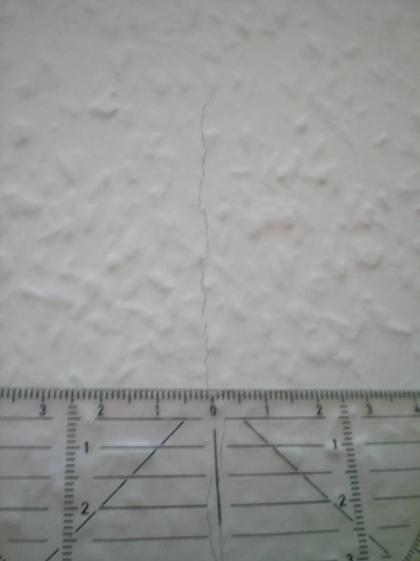

habe nur mal eine kurze Anfrage. Wir sind Ende 2006 in ein neugebautes Reihenendhaus eingezogen. Neuerdings ist uns aufgefallen, dass unter fast allen Fenstern im EGAbk. und 1. OGAbk. senkrechte Setzrisse?! vorhanden sind (s. Bild im Anhang). Diese erstrecken sich von der Fensterbank teilweise bis zum Fußboden, haben aber eine geringe Breite. Zudem kommt es gelegentlich vor, dass ein lautes Knacken vom Mauerwerk ausgehend wahrnehmbar ist, wenn die Umgebungsgeräusche gerade ruhig sind.
Nun die Frage  -  sind diese Risse bedenklich oder mitunter üblich? Der Architekt des Hauses hat sich diese auch schon angeguckt und war der Meinung, man solle diese einfach nur mit Farbe übermalen. Der Architekt ist mMn jedoch nicht glaubwürdig, da er auch in anderen Belangen stets keine Mängel erkannte, obwohl welche vorlagen.
Sollten noch weitere Informationen benötigt werden, einfach nachfragen  -  ich hoffe auf beruhigende Antworten 🙂.

  8. Fensterbank-Risse: Laibungsenden als Ursache?
    also
    sicher rechts und links an den Enden der Fensterbänke und in Verlängerung der Laibungen?
  9. Nein, die treten mittig auf.

    Hallo Werner,
    ich gehe davon aus, dass es sich um einen Massivbau ohne WDVSAbk. handelt? . Möglicherweise handelt es sich hier um Schwindrisse, resultierend aus Schwindvorgängen aus Decke/Wand. Die Wandbereiche unter den Fenstern besitzen keine Auflast und sind somit beim Aufbau von Spannungen im Mauerwerk einer der schwächeren Punkte. Setzrisse sehen anders aus.
    Ohne es gesehen zu haben lässt sich schwer genaueres zu Ursache sagen.
