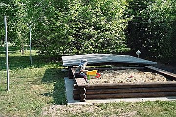

  3. Sandkasten 3,5x3,5m: Gehwegplatten, Schalung & Rundhölzer
    Unser Sandkasten ...
    Unser Sandkasten ist auch 3,5 m x 3,5 m. Wir haben ca. 0,5 m tief ausgeschachtet. Auf dem Boden alte Gehwegplatten verlegt, die Seitenwände geschalt und gegen Erde betoniert. Auf Rasenhöhe dann noch ein Streifen Platten verlegt. Auf diesen dann Rundhölzer mit Gewindestangen verschraubt. Da bei dieser Größe das Dach recht schwer wird, lässt sich unseres wegrollen (kinderleicht!).
    Die Sandtiefe ist ca. 0,7 m  -  da war ich froh, dass unser Sandlieferant diesen gleich reingekippt hat 😉
