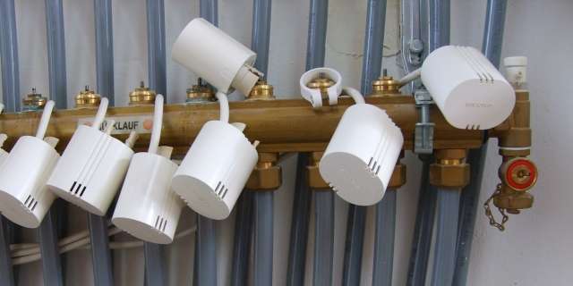

bei meiner Fußbodenheizung sind einige stellantriebe und Ventile defekt (nach 10 Jahren). ich habe damals alles selbst gebaut. möchte jetzt die defekten Bauteile selbst austauschen. wo bekomme ich die richtigen Ventileinsätze. und gibt es Alternativen zu den teuren Giacomini-Stellantrieben (25-30 €) die auf die vorhandenen Ventile passen?
MfG

    Da bei Ihrer Fußbodenheizung nach 10 Jahren einige Stellantriebe und Ventile defekt sind und Sie diese selbst austauschen möchten, ist es wichtig, die richtigen Ersatzteile zu finden und auf Kompatibilität zu achten. Ich empfehle Ihnen, bei der Suche nach Alternativen zu Giacomini-Stellantrieben auf folgende Kriterien zu achten:
    • Passgenauigkeit: Die neuen Stellantriebe müssen mechanisch zu den vorhandenen Ventilen passen.
    • Anschlussspannung: Stellen Sie sicher, dass die Spannung (z.B. 230V oder 24V) mit Ihrer bestehenden Installation übereinstimmt.
    • Leistung: Achten Sie auf die Leistungsaufnahme der Stellantriebe.
    Bezüglich der Ventileinsätze empfehle ich, die genaue Bezeichnung der vorhandenen Ventile zu ermitteln, um passende Einsätze zu finden. Oftmals bieten auch andere Hersteller kompatible Einsätze an.
    👉 Handlungsempfehlung: Vergleichen Sie die technischen Daten der Originalteile mit denen der Alternativen und holen Sie im Zweifelsfall Rat bei einem Fachhändler ein.
