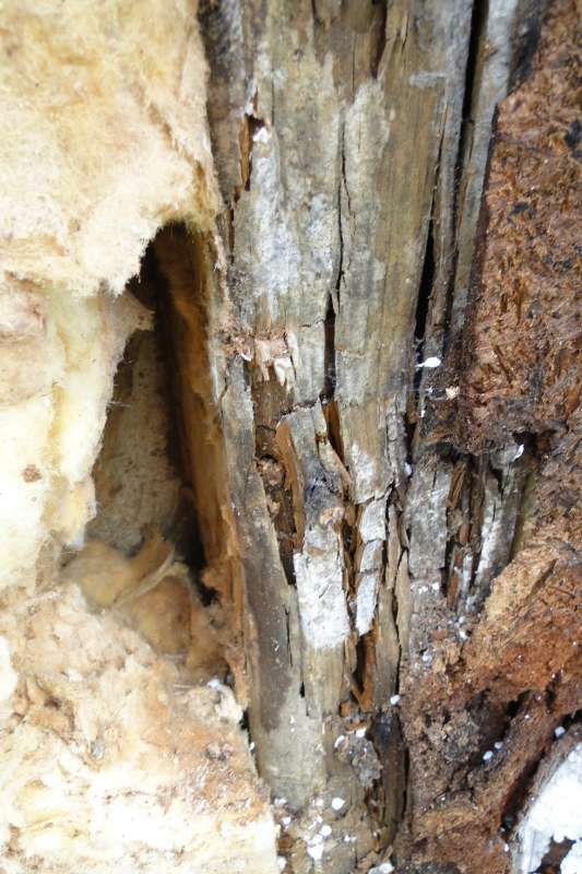

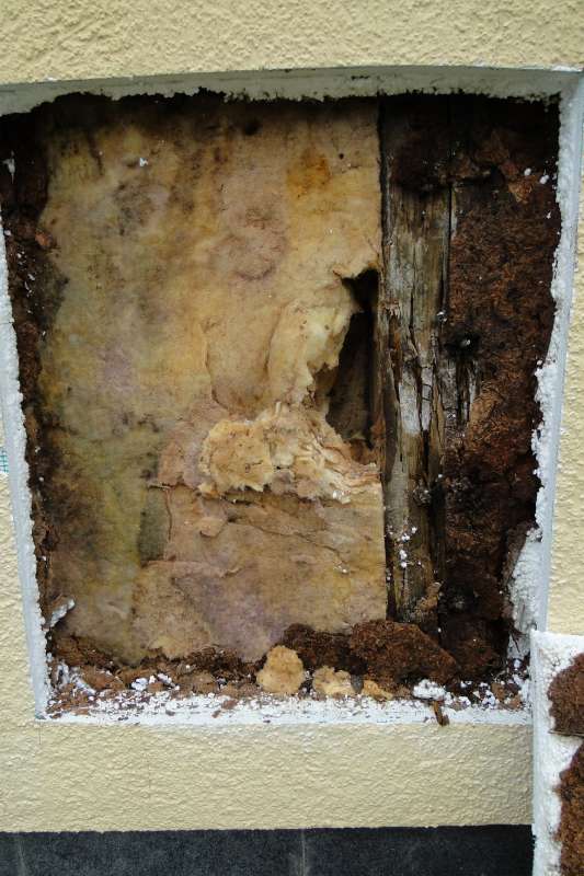

hier im Schwerpunkt das Schadensbild der Haus Front Giebel-Fläche. Bei der Öffnung der Fassade kam mir ein beisender modriger Geruch entgegen, tragende Bauwerksbalken weisen "Große Beschädigungen auf" Zersetzung durch langen Nassstand, die OSBAbk. Verschalung welche sich hinter dem Dämmsystem befindet ist teilweise vollständig durch Schädlinge und Nassstand zersetzt. Die Mineral Dämmung steht Nass wie ein Schwamm! -
