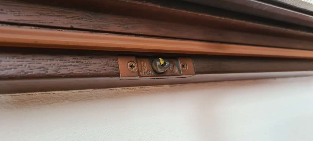

ich habe ein Haus gekauft, Baujahr 1984. Wir haben hier alte Holz-Roto Fenster überall. Nachdem ich bei allen die Dichtungen bereits ausgetauscht habe, ist mir aufgefallen, dass ich immer noch Schall von außen höre und es immer noch ein bisschen zieht. Drücke ich das Fenster ein bisschen auf den Rahmen, höre ich weniger.
Nach Recherche im Internet kam ich darauf, den Anpressdruck einzustellen, jedoch bin ich nirgendwo fündig, wie ich das bei MEINEN Fenstern mache. Ich habe nämlich Zapfen, an denen sich nichts einstellen lässt am Fenster.
Ich habe hier mal ein paar Bilder. Aus logischer Sicht muss ich an dem Bild mit dem Inbus im Rahmen etwas machen, oder?
Ich freue mich über jeden hilfreichen Hinweis!
Danke und Gruß

  1. Roto Fenster Anpressdruck erhöhen – Anleitung: U-förmige Schließaufnahme
    Foto von wiki
    linkes Foto:
    1. Kreuzschlitzschraube lockern,
    2. Imbusschraube so drehen, dass die U-förmige Schließaufnahme in den Rahmen rein kippt. Wenn viel Spiel war, gern bis zum Anschlag.
    3. Kreuzschlitzschraube wieder anziehen.
    4. Schließvorgang ausprobieren.

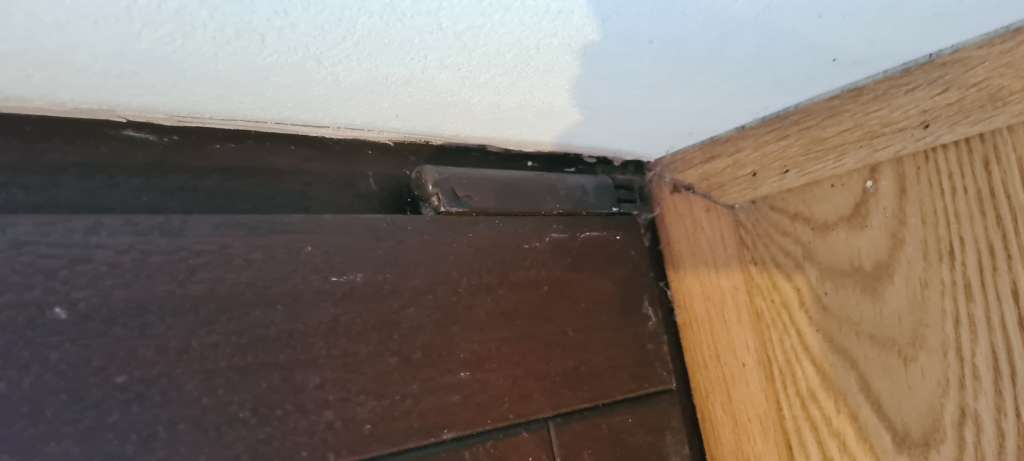

    Jetzt zieht es noch ganz leicht an den Außenkanten der Fenster. Meistens Re oder Li unten. Hier noch die Bilder der restlichen Beschläge. Kann ich hier auch noch etwas einstellen?
    Danke
