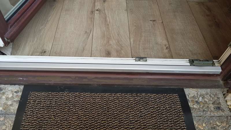

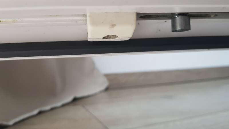

    Guten Tag, ich bin ratlos. Balkontüre Südlage und dunkles Cover. Obwohl das Ecklager ganz nach oben geschraubt ist, streift der Kunststoffgleifuß / Abstandshalter unten. Ich hatte schon mal über Profilschrumpf dieser Balkontüre hier im Forum geschrieben. Ich glaube die Türe ist so stark verzogen, dass das untere Balkontürprofil durchhängt und deswegen streift. Was kann man da machen? Die Schleifspuren sind schon immens, ich habe Angst, dass mir irgendwann da Wasser rein laufen könnte wenn die Kante noch mehr abgeschabt wird. Wir hatten erst dort ein Wasserschaden, aber weil wahrscheinlich die Abdichtung zwischen Balkon und Rahmen fehlerhaft war. Habe gesehen das die Ablauflöcher nach außen mit Silikon zu gemacht sind. Gehört doch eigentlich nicht so oder? Ecken haben auch schon Risse. Ist bei manchen Fenstern auch so. Balkontür und Fenster sind 10 Jahre alt Bilder sind angehängt. Danke
    Gruß Die Aussteifung erfolgt mit dem Glas und den Unterlegklötzchen. Wenn diese aus Holz sind und die Ablauflöcher zugemacht wurden, dann bleibt Wasser im Rahmen und das Holz wird morsch, das Gewicht der Scheibe verzieht den Rahmen insbesondere wenn die Rahmen nicht mit Metall stabilisiert sind. Man müsste also unten die Glasleiste lösen um eine Prüfung vornehmen zu können. Es wird schon richtig sein, dass die Scheibe nicht richtig verklotzt ist, würde ich annehmen wollen.
    Glasleisten raus, richtig verklotzen, Glasleisten wieder rein und dann wird es sicher wieder ohne schleifen funktionieren.
    Scheiben selbst verklotzen zu können, ist, ohne Ihnen zu nahe treten zu wollen, nichts für Fragesteller, die derartige Fragen stellen.
    Beauftragen Sie jemanden der sich damit auskennt.
