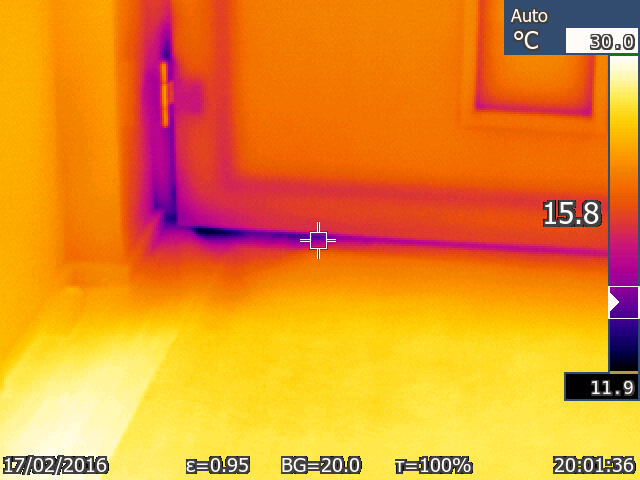

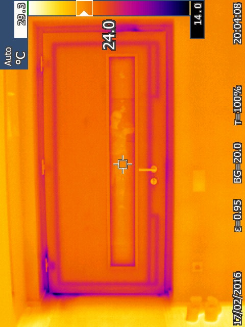

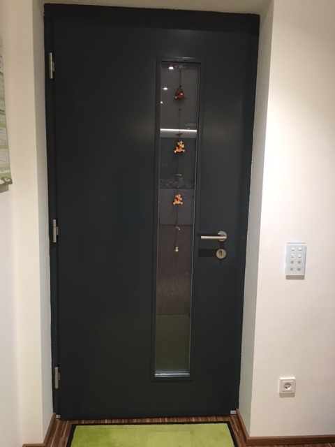

    Hallo, es wurde eine neue Haustüre im Rahmen der Kernsanierung eingebaut. Es handelt sich um ein KFWAbk. 100 Haus. Das Türblatt ist ein Haustürrohling mit Stahlrahmen Typ Objekt Variabel68. Der Rahmen ist mir nicht bekannt. Sind die Undichtigkeiten (bei abgesperrter Türe ) akzeptabel oder normal? Die Türe wurde schon 2x nachgebessert. Danke für eure Unterstützung. Woher wissen Sie denn, dass etwas undicht ist?
    Das kann man nämlich nicht unbedingt mit einer derartigen Aufnahme belegen oder messen?
    Die dunklen Stellen könnten auch einfach nur kalt sein, weil Sie thermisch von der Außenluft nicht getrennt sind.
    Hinsichtlich der gemessenen Temperaturen sind die dunklen Stellen doch sehr kalt, zu kalt, da liegt etwas im Argen. Die Einbausituation und die angrenzenden Bauteile genauer unter die Lupe nehmen.

  4. Thermografie: Undichtigkeiten an Haustür – Gutachter notwendig!
    Das genau ist eben nicht zu sehen!
    dass ist mehr als offensichtlich aus den Aufnahmen zu sehen!
    Eine "Rauchprobe" an den markante Stellen wird das sicherlich bestätigen.
    Normal ist das nicht und ich persönlich würde das nicht akzeptieren.
    Sie werden da im Streitfall wohl einen kompetenten Gutachter heranziehen müssen. Eine Thermografieaufnahme zeigt nur und ausschließlich kalte Stellen!
    Warum die kalt sind, zeigt sie Aufnahme nicht!
    klar, wenn es zwischen dem so genannten Blendrahmen und dem Flügelrahmen kalt ist, dass dies bedingt, durch eine Undichtigkeit herbeigeführt worden sein muss, logisch.
    Die Türe hat aber mehrere Fugen.
    Die Fuge zwischen Blendrahmen und Mauerwerk ..., da muss es nicht unbedingt ziehen, gelle, die kann auch einfach nur kalt sein weil zum Beispiel die Türe mit Normalmörtel und Silikon reingeschmiert worden ist (wobei dies einfach nur mal ein Beispiel dessen darstellt, was falsch sein könnte, es muss ja nicht zwingend notwendiger Weise der rein geschmierte Mörtel sein, andere Varianten sind denkbar) und das Mauerwerk vielleicht ungedämmt ist oder die Leibungen nicht gedämmt worden sind, oder oder oder oder.
    Es muss nicht zwingend notweniger Weise immer etwas undicht sein, dort wo es kalt ist.

    ... ist in erster Linie ein Schwachstellenindikator. Wenn man also auf Bild 1 und 2 so schöne blaue Stellen sieht, dann macht man weitere Tests genau an diesen Stellen und wird evtl. feststellen, dass dort der Anpressdruck der Anschlagdichtung zwischen Blendrahmen und Tür unzureichend ist.

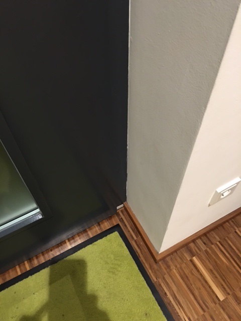

    Zu Foto 3 würde ich gern mal das Originalfoto sehen und wissen was da eigentlich für eine Ecke gebaut worden ist. Was soll das sein und wo im Bauobjekt befindet sich diese Ecke  -  da braucht man erstmal eine ganze Menge mehr Informationen. Genau so, sehe ich das auch Herr Tilgner.

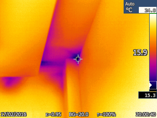

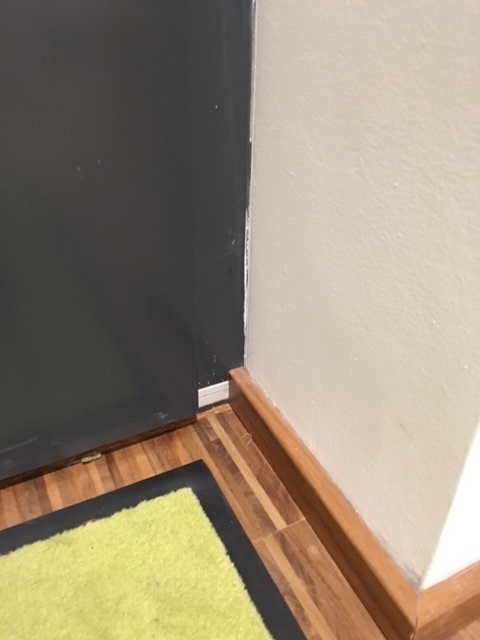

    Vielen Dank für die bisherigen Antworten An der Türe sind zwischen Blendrahmen und am Türblatt Zugerscheinungen feststellbar. In der rechten unteren Ecke treten keine Zugerscheinungen auf. Das Mauerwerk ist Ziegel und an den Stirnseiten mit Mörtel verputzt. Am Blendrahmen war vor dem verputzen ringsherum weises Band geklebt. Innen und Außen, ca. 10 cm breit. Ob zwischen Blendrahmen und Mauerwerk Schaum oder ähnliches verarbeitet wurde kann ich momentan nicht nachvollziehen.
    Jörg Wenzel Siehst du Wiki, wie auch nicht allwissende mal den Finger auf dem richtigen Loch haben können.
    "Keine Zugerscheinungen" in dem Bereich zwischen Blendrahmen und Mauerwerk, trotzdem zu kalt.
    Es bleibt dabei, dass Thermografieaufnahmen nicht das wiedergeben können, was Wiki hier meint oder versucht "allwissend" unterstellen zu müssen. Da lag er wieder mal ein wenig falsch.
    Das das Mauerwerk und/oder der Blendrahmen an der Stelle bzw. in dem Bereich in dem es nicht zieht aber trotzdem zu kalt ist, weißt auf zum Beispiel einen Einbaufehler hin, vielleicht aber auch auf die falschen verwendeten  -  nicht wärmegedämmten  -  Steine.
    Die Gründe können auch hie rebenso zahlreich wie vielseitig sein.
    Auch hier bleibt es "denn dann sodann" dabei, wie ich in meinem Eingangsbeitrag schon beschrieben hatte und gegen den Wiki doch so sehr  -  jedoch fälschlicher oder auch wie so oft wahrscheinlich unwissender Weise  -  mal wieder gewettert hatte, dass die Einbausituation genauer zu betrachten und unter die Lupe zu nehmen ist.
    Die Türe sieht ja nicht gerade sehr sauber eingebaut aus. Auch Anputzleisten oder eine sauber abgespritze Bauteilfuge in der Fuge zwischen dem Mauerwerk und dem Blendrahmen vermisst man, jedenfalls ist derartiges auf den Fotos nicht sichtbar.
