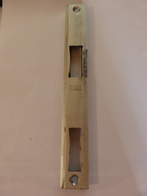

Schüco Schließblech für Aluminium Haustür 80er: Finden, wechseln, Kosten?
In diesem Forum sind Sie: Fenster und Außentüren📌 Kurze Zusammenfassung dieses Threads - Stand: 14.01.2026
Die Diskussion dreht sich um ein abgenutztes Schließblech einer Schüco Aluminium Haustür aus den 80er Jahren. Ein Experte rät, zunächst das Schloss und den Zylinder zu überprüfen, da diese häufiger die Ursache für Hakeln sind. Ein Austausch des Schließblechs ist möglicherweise nicht erforderlich. Abschließend wird empfohlen, einen Fachmann (Türenbauer, Schlosser, Schreiner) hinzuzuziehen.
Hab schon Schüco angemailt (warte auf Antwort) sowie einige Ersatzteilhändler (die meisten führen Schüco allerdings scheinbar nicht). Werde es heute mal im Baumarkt versuchen, Schüco haben die bestimmt nicht, aber wenn ein Universalschließblech passt ... nehme ich auch das.

Schließblech prüfen! – Schloss/Zylinder als Ursache wahrscheinlicher
Das Schließblech ...
ist (soweit auf dem Foto erkennbar) nicht die Ursache des Problems. Das schafft noch einmal 30 Jahre. Wenn's "hakt" ist es wohl eher das Schloss. Oder auch der Zylinder. Oder das Türblatt hat sich abgesenkt. An einem Schließblech kann nichts "Haken" Oder auch nur mal das Schloss ölen oder einfetten. Am besten mal einen Türenbauer, Schlosser oder Schreiner an das Schloss heran lassen."Baumarkt" kannst du vergessen ...
Schließblech-Verschleiß – Schloss-Tausch als Lösung erwägen
Ach so
Ach so, okay - danke für den Tipp. Werde dann mal das Schloss tauschen und es versuchen. Da das oben an dem Schließblech so abgenutzt aussieht, dachte ich, dass es damit zu tun hat ... wieder was gelernt. -
