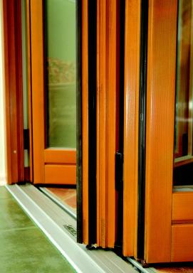

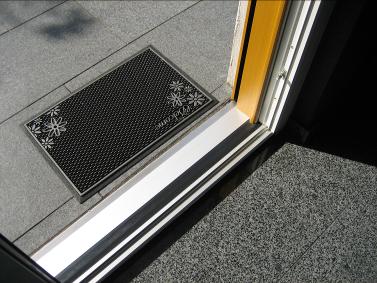

  5. Ursachenforschung: Verformung an Hebe-Schiebetür prüfen
    Dichte Fenster und Türen gibt"s nicht ...
    Bei Ihrem Beitrag fehlen jetzt leider Angaben, ob der Fensterlieferant Einstellungsversuche oder Überprüfungen vorgenommen hat.
    Es kann z.B. bei Ihrer Tür sein, dass der Pfosten des Festteils ein wenig baucht, weil er vielleicht zu lang ist. Das kann man leicht feststellen, in dem man eine Richtlatte anlegt.
    Vielleicht baucht auch der Flügel der Hebeschiebetür. Vielleicht lässt sich durch Ausglasen und Neuverklotzen des Flügels und/oder Festteils ein besseres Ergebnis im Mittelteil erzielen.
    Beim Schließen der Tür senkt sich der Flügel ab und dichtet nach unten ab, ist die Dichtung im oberen Bereich schon mal überprüft worden?
    Wie mein Vorschreiber bereits mitgeteilt hat, gehört dieser Hersteller zu den renommierten Anbietern. Er hat sich auf den Bau von Hebeschiebetüren in verschiedenen Profilsystemen spezialisiert und viele z.T. große Hersteller von Fenstern, lassen dort ihre Hebeschiebetüren produzieren.
    Ich denke aber, dass Ihr Fensteranbieter erstmal feststellen sollte, woher die Undichtigkeiten kommen.
    ... und noch etwas: bei allen Theoretikern hier im Netz. Es gibt manche Elemente, die der Markt wünscht, aber die eben nicht die "gleiche Dichtigkeit" besitzen, wie Fenster. Dazu zählen Hebeschiebetüren, Faltschiebetüren und Balkontüren mit niedriger Bodenschwelle usw. Sie haben aber auf der anderen Seite sehr viele andere Vorteile, wie z.B. die niedrige Übertrittshöhe und die komfortable Bedienung. Diese Vorteile erkauft man sich mit einer geringeren "Dichtigkeit".
    Sorgen Sie sich nicht, ob Sie die richtige oder falsche Entscheidung getroffen zu haben. Ich wage mal zu behaupten, dass Ihre Hebeschiebetür (ggf. nach Einstellungs- oder Verklotzungsarbeiten) nicht schlechter ist, als alle anderen Hebeschiebetüren in anderen Häusern. Sie hätten ggf. auch auf eine geringer gedämmte Tür ausweichen können und damit etwas Geld sparen können. Passivhaustauglichkeit war ja nicht die Anforderung für Ihr Hauskonzept.
    Viele Grüße vom Fensterfachmann
