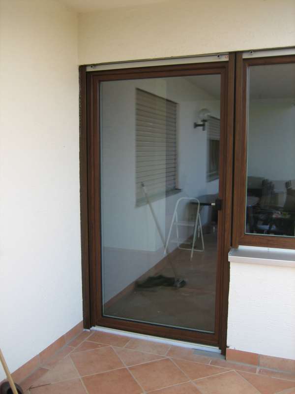

    Die "Technische Richtlinie 20" rät zu einem Glattstrich der Leibungsflächen, verliert aber kein Wort darüber, ob das auch unten bei Terrassentüren machbar ist. Auf den Skizzen dort, sieht man, dass Terrassentüren in eine Vertiefung direkt vor den Estrich kommen.
    Nun bin ich verwirrt. Wenn Terrassentüren immer in eine Vertiefung vor den Estrich kommen müssen, wie kann man dann dort einen Glattstrich fordern.
    Ich hoffe, ich habe mein Problem klarer umreißen können.

    Ich verstehe nicht den Grund der Frage?
    Warum Glattstrich beim Austausch?
    Ich verstehe das so: die alte Balkontür soll herausgenommen werden, richtig?
    Dann soll die Lücke im Putz aufgefüllt, also glatt gestrichen werden, richtig?
    Und die Lücke, die unten entsteht, soll auch aufgefüllt und glattgestrichen werden, richtig?
    Da ergeben sich für mich zwei Fragen? Erstens, soll eine Balkontür mit Rahmen unten wieder eingebaut werden'oder mit einer flachen Haustürschwelle. Falls wieder eine mit Rahmen reinkommt, dann wird der Übertritt noch größer als er vorher schon war. Zweitens, wohin geht"s da nach draußen? Terrasse, Balkon? Da gibt"s mit Sicherheit eine Abdichtung? Wo soll die dann angebracht werden? Sichtbar am unteren Rahmen? Und wo soll sie angebracht werden, wenn die neue Balkontür eine niedrige Schwelle hat?
    Fragen über Fragen, überlassen Sie doch am besten der ausführenden Firma alles und geben Sie nur vor, was Íhnen wichtig ist, z.B. ein niedriger Übertritt. Ansonsten sehe ich schwarz für Ihre Experimente.
