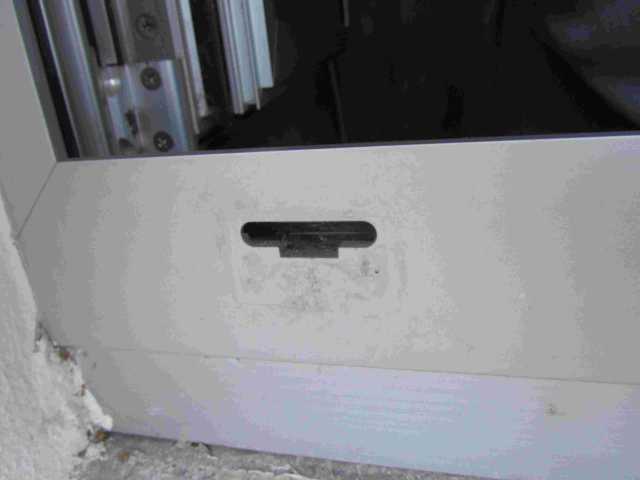

ich suche für meine 30 Jahre alten Aluminiumfenster sogenannte: Entwässerungskappe, Wasserkappe bzw. WASSERSCHLITZKAPPEN FÜR Fensterlüftungsschlitze
Die Schlitzfräsung ist 34 mm lang, 6,5 mm breit mit einer untenliegenden weiteren Fräsung von 9 mm Breite vermittelt. Die Größe der alten Wasserkappen ist 42 x 26 x 8 mm
Wo kann ich diese Wasserkappen kaufen? Standard-Entwässerungskappen für Schlitzfräsungen von 28-30 x 5 mm finde ich jede Menge. Die sind aber zu klein.
Danke für Ihre Hilfe.

  2. Wasserspitzkappen: Bezugsquelle – Fensterbauer vor Ort
    Foto von Klaus-Hermann Ries
    Beim ...
    Beim ortsansässigen Fensterbauer vielleicht oder hier:
  3. Wasserspitzkappen: Alternative – Legosteine als Provisorium
    Foto von wiki
    Ich lasse mir ein Muster Liefern.
    Danke für den Hinweis. Die Ortsansässigen Fensterbauer und alle im Landkreis habe ich schon durch. Die Aluminiumfenster sind aus dem Jahre 1973, funktionieren einwandfrei sind leichtgängig und Dicht. Lediglich die Wasserkappen sind so spröde, dass sie beim Putzen des Rahmens zerbröseln und herausfallen.
    Alternativ kann ich mir welche aus Legosteinen basteln. Ich benötige ja nur 50 Stück 😉 Funktioniert auch und vom aussehen her wäre es mal was neues 🙂
    MfG kalli
  4. Wasserspitzkappen: 3D-Druck – Individuelle Anfertigung
    Oder auf einem 3D-Drucker ausdrucken
    hört sich zwar blöd an, aber warum nicht. Gibt im Internet div. Anbieter dafür. Die können Kunststoff oder Metall.
    Das Problem ist jedoch, dass Sie dafür erst mal eine passende Input-Datei für den Drucker über ein "Zeichenprogramm" erstellen müssen.
    Ob es Anbieter gibt, die aus einer mitgeschickten Vorlage Kopien machen, weiß ich nicht.
    Einfach mal so als Idee.
  5. Wasserspitzkappen: 3D-Druck – Idee zur Umsetzung
    Klasse Idee
    Klasse Idee, werde ich mal tun.
    Danke
    MfG Kalli
