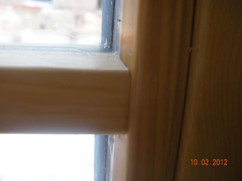

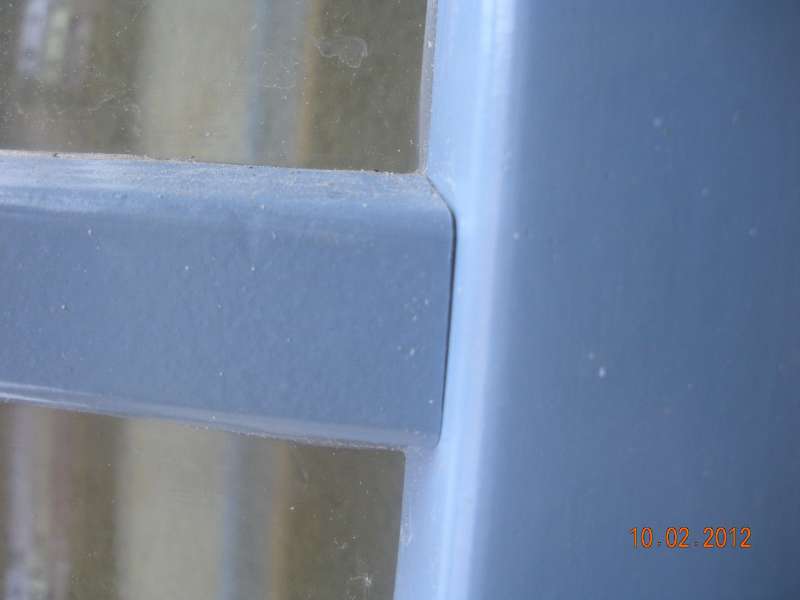

wir haben für teuer Geld Holzfenster mit aufgesiegelten Sprossen anfertigen lassen. Die Fenster sind dreifach verglast. Zwischen aufgeklebten Quersprossen und Fensterrand sieht man kaum oder oft auch nicht, dass es eine Verbindung gibt. das heißt die Sprossen sind aufgeklebt, aber zwischen Holz und Holz kann für meine Begriffe das Wasser eindringen. Aussage vom Fensterbauer: "Laut DINAbk. ist das OK so. " Stimmt das? Bei anderen Fenstern im Ort, welche ich mir zwischenzeitlich angesehen habe, sind die Streben aufgeklebt, anschließend verfugt und dann lakiert worden. Bei unseren Fenstern ist geklebt und lakiert worden (siehe Bild). weitere Frage: Ist die Ausführung auf dem Bild ein Mangel nach DIN, oder muss ich damit leben? Kann die Versieglung nachträglich ohne Lackierung erfolgen, ohne dass es schlecht aussieht?

  • BAU.DE / BAU-Forum: 1. Bild zu Frage "Aufgesiegelte Fenstersprossen: Mangelhafte Ausführung, Ursachen & Rechte?" im BAU-Forum "Fenster und Außentüren"
  • BAU.DE / BAU-Forum: 2. Bild zu Frage "Aufgesiegelte Fenstersprossen: Mangelhafte Ausführung, Ursachen & Rechte?" im BAU-Forum "Fenster und Außentüren"
    🔴 KRITISCH: Unversiegelte Fugen zwischen aufgesiegelten Holzsprossen und Fensterrahmen stellen unmittelbare Feuchteeintrittsstellen dar – Gefahr von Holzfäulnis, Schimmelbildung und Verlust der statischen Stabilität.
    🔴 KRITISCH: Lackierung über der Klebestelle ersetzt keine funktionstüchtige Dichtung – Lack ist kein dehnfähiges Dichtungsmaterial und bietet keinerlei langfristigen Wetterschutz.
    ⚠️ WICHTIG: Nachträgliche Versiegelung ist nur bei vollständiger Entfernung der vorhandenen Lackierung, gründlicher Reinigung und Verwendung UV-stabiler, elastischer Fuge (z. B. Silikon oder Polyurethan) vor Neulackierung technisch zulässig.
    ⚠️ WICHTIG: Die bloße Berufung des Fensterbauers auf "DIN" ohne Nennung der konkret anzuwendenden Norm und deren Prüfkriterien ist rechtlich und technisch unzulässig – ausschlaggebend ist die allgemein anerkannte Regel der Technik (z. B. WTAAbk.-Merkblatt 2-2).

    • Dokumentation: Erstellen Sie Fotos der mangelhaften Stellen.
    • Fensterbauer kontaktieren: Setzen Sie sich mit dem Fensterbauer in Verbindung und schildern Sie den Mangel. Fordern Sie Nachbesserung.
    • Sachverständigen hinzuziehen: Bei Uneinigkeit kann ein Bausachverständiger den Mangel beurteilen.
    👉 Handlungsempfehlung: Kontaktieren Sie umgehend einen unabhängigen Sachverständigen für Fensterbau, um den Mangel fachgerecht beurteilen zu lassen und Ihre Rechte zu wahren.

  2. Fensterbauer kontaktieren: DIN-Norm zu Sprossen anfordern
    Foto von Klaus-Hermann Ries
    Das Einfachste wäre ...
    Das Einfachste wäre dass Sie Ihren Fensterbauer bitten, die DINAbk. mit dem entsprechenden Text vorzulegen. Dann sehen wir hier weiter.

    Sehr geehrter Herr Ries,
    danke für den Tipp. Ich versuch mal die DINAbk. zu bekommen vom Fensterbauer, allzu viel Hoffnung mache ich mir zwar nicht, aber mal sehen. melde mich.

    wenn er keine DINAbk. hat ...
    wenn er keine DIN hat wovon ich mal ausgehe, dann soll er zusehen, dass er die Fugen zukriegt. Ganz einfach 🙂
