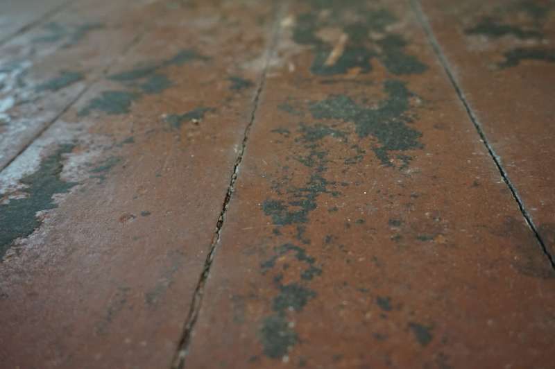

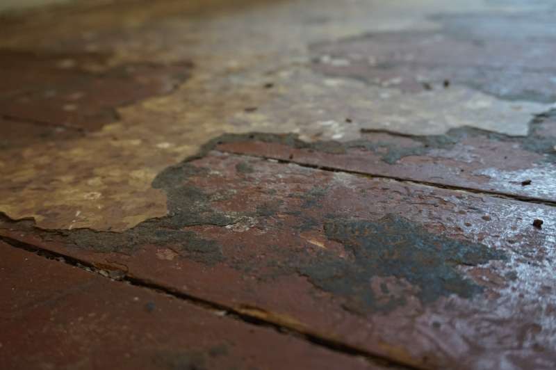

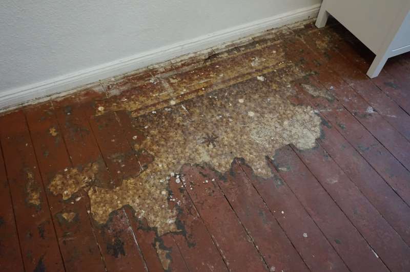

Liebe Foren-Teilnehmer,
wir haben gestern in einem unserer Zimmer (Mietwohnung, Altbau, Berlin-Wedding) den Teppichboden entfernt und darunter die Überreste eines alten Bodenbelages vorgefunden (s. Fotos). Dazu unsere Fragen:
  • Was könnte das sein?
  • Könnte Asbest enthalten sein?
  • Wie würdet ihr vorgehen?
Vielen Dank und viele Grüße
Paul

    Eine Ferndiagnose an Hand eines Fotos ...
    Eine Ferndiagnose an Hand eines Fotos ist in diesem Zusammenhang sicherlich unseriös - sicher ist aber, dass in der Vergangenheit sehr oft "schwarze" Bodenverklebungen verwendet wurden, die unter anderem Asbest, vor allem aber auch PAKs enthalten, und gerade darum besonders gesundheitsgefährdend einzustufen sind.
    Wenn Sie sicher sein wollen, woraus diese Masse besteht verbleibt nur eine Materialuntersuchung in einem entsprechenden Institut (gerne vermittle ich bei Bekanntgabe der Postleitzahl eine solche Adresse)
