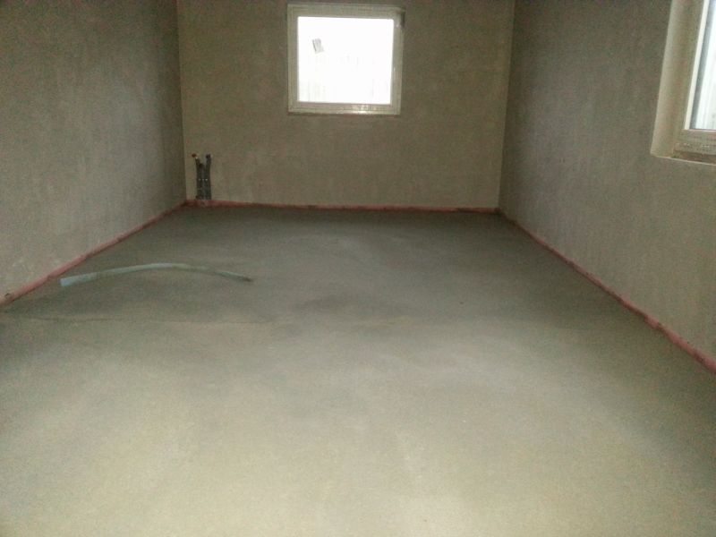

Hallo, vor knapp 6 Wochen wurde in meinem Neubau Zementestrich als schwimmender Estrich auf Wärmedämmung inkl. Randdämmstreifen und Dehnungsfugen verlegt. Ich habe eine Fußbodenheizung und die Estrichtrocknung ist im vollen Gang. Die Bodenplatte ist massive Stahlbeton-Bodenplatte. Das Haus ist Massivbauweise aus Hochlochziegeln.
Nun ist mir aufgefallen, dass in meinem Küchen- / Wohnbereich und beim Übergang vom Flur ins Gästezimmer an den Fugen der Erstich (hauptsächlich zu den Seitenwänden hin), knackt und sich bewegt. Wenn ich drauf trete ist die Absenkung nicht unerheblich und für mich enorm.
Ich habe jetzt erst einmal eine Baumängelanzeige gemacht, da ich nicht einschätzen kann, inwieweit das so sein kann. Nächste Woche soll der Fliesenleger kommen und ich habe dann die Befürchtung, dass an den besagten Stellen die Bewegung so stark ist, dass ie Fliesen wieder reißen.
Was kann ich tun, bzw. was muss die Baufirma tun, um das zu beseitigen.
Danke im Voraus für eine Antwort

    Ich sehe mehrere mögliche Ursachen für das Absenken und Knacken des Estrichs in Ihrem Neubau:
    • Schwinden des Estrichs: Zementestrich schwindet während der Trocknung. Dies ist normal, kann aber zu Spannungen und Rissen führen.
    • Ungleichmäßige Trocknung: Durch die Fußbodenheizung kann der Estrich ungleichmäßig trocknen, was zu Spannungen führt.
    • Bewegung der Bodenplatte: Setzungen der Bodenplatte können sich auf den Estrich übertragen. 🔴
    • Fehlerhafte Ausführung: Mängel bei der Verlegung des Estrichs (z.B. unzureichende Dämmung, fehlende oder falsch dimensionierte Dehnungsfugen) können die Ursache sein. 🔴
    Das Knacken an den Ecken und Dehnungsfugen deutet auf Spannungen im Estrich hin. Eine Absenkung kann auf Setzungen oder Schwindprozesse hindeuten. 🔴
    👉 Handlungsempfehlung: Dokumentieren Sie die Schäden (Fotos, Protokoll). Kontaktieren Sie umgehend einen unabhängigen Bausachverständigen, um die Ursache festzustellen und die notwendigen Sanierungsmaßnahmen zu planen. Klären Sie die Gewährleistungsansprüche mit der Baufirma.
    Der geschilderte Sachverhalt beschreibt ein typisches, aber ernstzunehmendes Problem bei einem Neubau mit schwimmendem Estrich und Fußbodenheizung. Die Kombination aus hörbarem Knacken und einer spürbaren Absenkung des Estrichs an den Fugen und Wandanschlüssen deutet auf eine unzureichende Lastabtragung oder eine fehlerhafte Verlegung hin. Da der Estrich erst sechs Wochen alt ist und die Trocknung noch läuft, können Schwindprozesse und Eigenspannungen das Phänomen verstärken, jedoch ist eine Absenkung "nicht unerheblich" ein klares Warnsignal.
    🔴 Gefahr: Die größte Gefahr besteht in einem dauerhaften Strukturversagen des Estrichs. Wenn die Dämmschicht unter dem Estrich nachgibt oder der Estrich nicht ausreichend aufliegt (Hohlstellen), führt dies zu Punktlasten. Bei einer späteren Fliesenverlegung sind Risse in den Fliesen und im Estrich nahezu vorprogrammiert, was eine aufwendige und teure Sanierung nach sich zieht.
    ✅ Zustimmung: Die Entscheidung des Bauherrn, eine Baumängelanzeige zu stellen, ist absolut richtig und fachlich geboten. Dies sichert seine Gewährleistungsansprüche gegenüber der Baufirma. Auch die Sorge vor Fliesenrissen ist berechtigt, da ein beweglicher Untergrund keine dauerhafte Basis für einen Fliesenbelag darstellt.
    ➕ Ergänzung: Es ist dringend zu prüfen, ob die Randdämmstreifen korrekt und durchgehend verlegt wurden. Ein häufiger Fehler ist, dass diese unter dem Estrich eingeklemmt werden oder fehlen, was zu Schallbrücken und Spannungen führt. Zudem sollte die Estrichdicke an den kritischen Stellen nachgemessen werden, da eine zu geringe Dicke die Tragfähigkeit massiv beeinträchtigt.
    👉 Handlungsempfehlung: Beauftragen Sie umgehend einen unabhängigen Bausachverständigen oder Prüfingenieur für Estrich- und Fliesenarbeiten. Dieser kann durch eine Begehung und ggf. Öffnung des Estrichs die genaue Ursache (z.B. Hohlstellen, fehlerhafte Dämmung, zu geringe Estrichdicke) feststellen. Lassen Sie die Fliesenarbeiten bis zur Klärung des Mangels sofort stoppen. Die Baufirma ist in der Pflicht, den Mangel auf ihre Kosten zu beseitigen, was im schlimmsten Fall den Rückbau und Neubau des Estrichs in den betroffenen Bereichen bedeutet.
    Ein sich senkender und knackender Estrich in einem Neubau kurz nach Verlegung ist ein gravierender Indikator für schwerwiegende Verarbeitungs- oder Konstruktionsfehler – insbesondere bei einem als "schwimmend" deklarierten Zementestrich auf Wärmedämmung mit Randdämmstreifen und Dehnungsfugen.
    🔴 Gefahr: Die spürbare Absenkung und akustische Bewegung deuten auf unzureichende Tragfähigkeit der Unterlage, fehlende oder unzureichende Verdichtung des Estrichs, falsche Trocknungsbedingungen oder gravierende Fehler bei der Ausführung der Dehnungsfugen und Randdämmung hin – was zu Rissbildung, Fliesenbruch und langfristig zu Schäden an der Fußbodenheizung führen kann.
    🔴 Gefahr: Eine massive Absenkung im Bereich von Fugen und Wandanschlüssen weist zudem auf mögliche Setzungen der Bodenplatte oder unzureichende Verankerung der Estrichkonstruktion hin – ein statisches Risiko, das nicht allein auf "normale Trocknung" zurückgeführt werden darf.
    ⚠️ Korrektur: Die Annahme, dass dies "im Rahmen der Estrichtrocknung" liegt, ist fachlich unzutreffend: Trocknung führt zu Schwindung, nicht zu lokaler Absenkung oder Knackgeräuschen – diese sind Zeichen von mechanischer Instabilität oder Trennung zwischen Schichten.
    ➕ Ergänzung: Die Kombination aus schwimmendem Estrich, Fußbodenheizung und massiver Stahlbetonplatte erfordert exakte Einhaltung der DINAbk. 18560 und DIN EN 13813; bereits geringfügige Abweichungen bei Dämmstoffdichte, Estrichdurchgangshöhe oder Fugenbreite können zu derartigen Symptomen führen.
    ➕ Ergänzung: Die geplante Fliesenverlegung vor Klärung der Ursache ist hochriskant – jede spätere Korrektur würde nicht nur den Estrich, sondern auch sämtliche Oberbeläge und ggf. Heizungsrohre betreffen.
    👉 Handlungsempfehlung: Beauftragen Sie unverzüglich einen unabhängigen, zertifizierten Sachverständigen für Bauwerksabdichtung und Estrichsysteme (z. B. nach BVS oder DIBt-Anerkennung), um eine bauphysikalische und statische Ursachenanalyse durchzuführen – bis dahin ist jede weitere Verlegung oder Belastung des Estrichs zu unterlassen.
