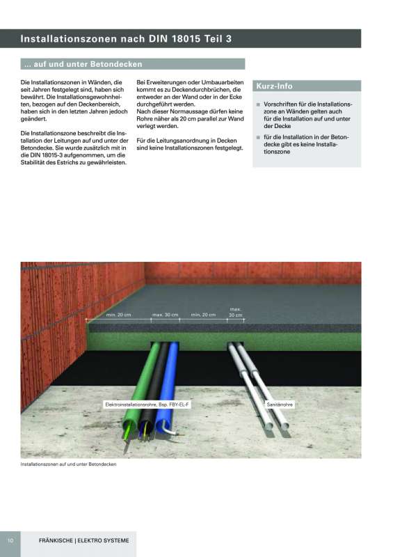

Massivdecke: Leitungsverlegung – Diagonal vs. Trittschalldämmung
Ein wenig Information wäre besser
Hallo,handelt es sich um die Rohdecke? Kommt noch ein Estrich?
Diagonal verlege ich Leitungen (in Rohr) nur vor den Gießen der Decke. Sollte das Verlegen nicht schon im Beton erfolgt sein, verlege ich wie im Foto beschrieben. Eine diagonale Verlegung erschwert das Verlegen der Trittschalldämmung enorm.
Gruß Th. Groß
