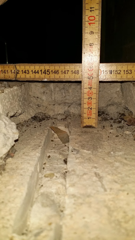

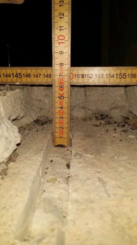

ich wollte mal Euren Rat bzgl. dem Einbau von Heizungsrohren in einen alten Estrich. Folgende Randbedingungen:
1. Der Estrich ist Baujahr 1959 und hat eine Dicke von rund 50 mm. Trittschalldämmung, Isolierung nicht vorhanden. Auf den Bildern könnt ihr den Querschnitt erkennen.
2. Für einen Heizkörper sollen zwei Rohre mit Außendurchmesser 20 mm eingebaut werden. Da der Aufbau zu niedrig ist soll der Schlitz in der Betondecke (ca. 15 mm) zusätzlich eingelassen werden  -  laut Statiker kein Problem, da Decke ausreichend dick sei. Als Isolierung soll unter das Rohr eine PURAbk. Material mit 10 mm Stärke.
3. Als Bodenbelag kommt Teppich / Laminat rein  -  keine Fliesen oder ähnlich fest verbundenes Bodenmaterial.
Meine Frage: Ist es möglich die Rohre so in den Boden einzubauen oder besser die Finger davon lassen? Was meint ihr?
Gruß und Danke für Eure Tipps
Chris

    Eigentlich geht das nicht gut. Die Heizungsrohre dehnen sich etwas aus, der damit verbundene Estrich wird also einen Riss bekommen. Wenn man sich daran nicht stört und Laminat darüber baut, spielt das keine wesentlich Rolle.
    Die Gefahr kann man mit einer vollständigen Ummantelung gering halten. Also Wicu-Rohr.
    Aber man heizt auch die damit verbundene Betondecke weil offenbar der Trittschallschutz fehlt. Da hat man wohl schon früher nicht sorgfältig geplant und gebaut.
    Es ist eben eine Krampflösung. Normalerweise ordnet man solche Rohre unter der Dämmung an. Dann können sie sich unbehindert ausdehnen.
