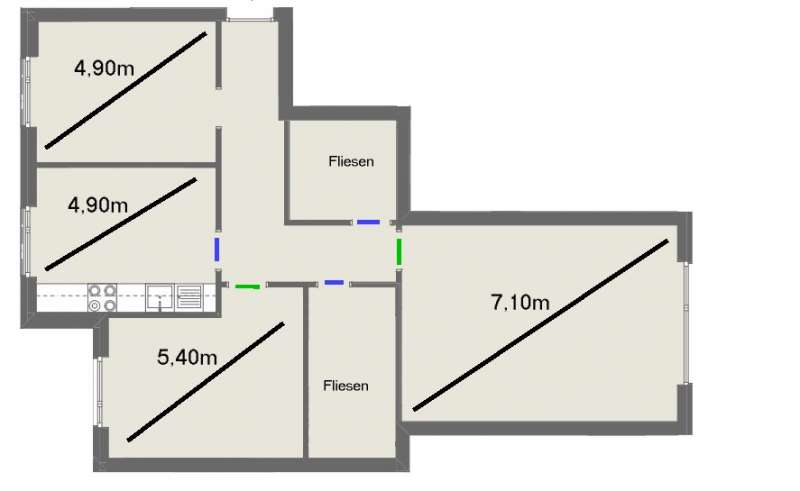

ich habe eine Eigentumswohnung gekauft, welche in diesem Jahr fertig gestellt wurde. Nun hat sich bei mir die ein oder andere Frage ergeben.
1) Benötigt man bei Anhydritestrich immer eine Dehnungsfuge zwischen den Räumen, d.h. im Türdurchgang? Oder kann man den durchgängig legen? Hier gibt"s jetzt beides.
2) Beim darauf verlegten Fertigparkett (verklebt) wurde in den Türdurchgängen teilweise eine Fuge erstellt, obwohl der Estrich durchgängig ist, teilweise nicht. An einer Stelle gibt es eine Dehnungsfuge im Estrich, jedoch nicht im Parkett. Was darf man davon halten? Ist das gut oder schlecht?
3) Die Fuge im Parkett wurde mit Silikon ausgespritzt. Hätte man das nicht auch mit einem Korkstreifen machen können oder geht das bei Fertigparkett nicht?
Der Estrich wurde schwimmend verlegt und enthält eine Fußbodenheizung mit eigenen Heizkreisen je Raum. Der Flur hat keinen eigenen Heizkreis erhalten, lediglich die Zuleitungen in die anderen Räume.

  2. Estrich: Feldbegrenzungsfugen bei Temperaturunterschieden
    Foto von Thorsten Bulka
    tja
    unterschiedliche Temperaturen zu erwarten ... also Feldbegrenzungsfugen ... Höhenversatzsicherungen ...
    Von welchem Hersteller, wurde der Calciumsulfat Gebundene Estrich eingebaut? Fließestrich?
    Randstreifendicke? Raumdiagonale?

    Fließestrich unbekannten Herstellers. Die Randstreifendicke kann ich nicht genau beziffern. Die Diagonalen habe ich im Grundriss eingezeichnet. Estrichfugen in blau, Parkettfugen in grün. [Anm: Habe zwar ein Bild angefügt, aber kann es nun nirgends sehen!? ] Vorlauftemperatur der Fußbodenheizung ist nur ca. 22-24 Grad.
