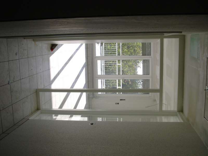

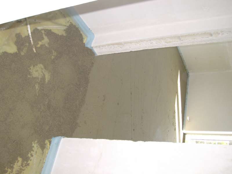

  4. Fotos: Anschlussfugen mit Mörtel – Baudokumentation 2005
    vielleicht helfen die zwei Fotos ...
    ... vielleicht helfen die zwei Fotos vielleicht helfen auch Fotos aus der Baudoku von 2005 (leider fehlen die Zwischenschritte=>). Die Bodenfliesen würden doch nach Bild 1 normalerweise am Randstreifen abschließend verlegt werden. Dieser würde dann bündig zu der Fliesenoberfläche abgeschnitten. Dann müssten doch die Fußleisten geklebt worden sein, anschließend mit Silikon verfugt; bis dann der Fuscher kam ... Könnte man jetzt nicht einen feinen Meißel parallel zur Fliesenoberfläche ansetzen und den Mörtel (ggf. bis zur Wand) rauspicken. So wären doch Fliesen und Wand wieder entkoppelt; der Estrich wäre dann doch auch nicht mit der Wand verbunden; oder?
    Vielen Dank und beste Grüße
    Klaus

  5. Fugensanierung: Silikon statt Mörtel – Anleitung mit Werkzeug
    Wenn der Randdämmstreifen noch vorhanden und ...
    Wenn der Randdämmstreifen noch vorhanden und nicht verfüllt ist, würde ich die Füge raus kratzen, z.B. mit einem Segmentsägeblatt für ein Oszillationswerkzeug (Fein Multimaster oder Bosch etc.) und dann neu mit Silikon füllen.
