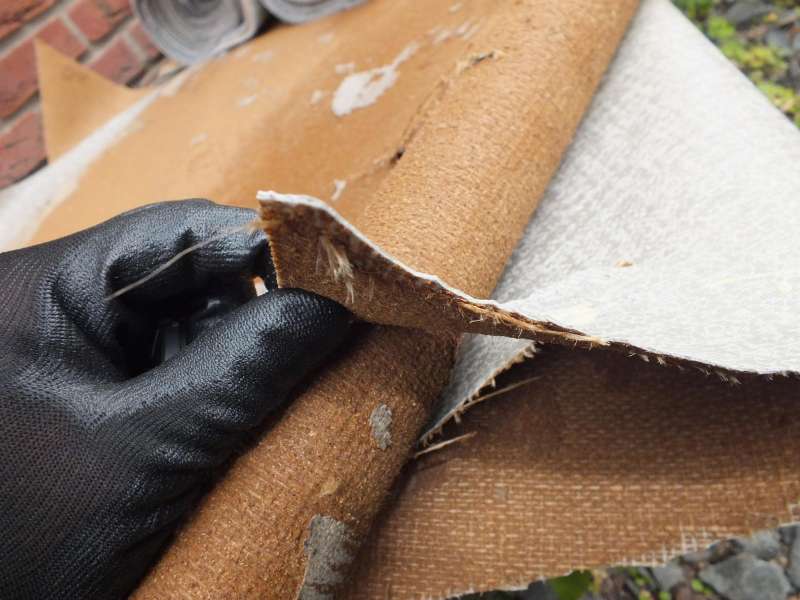

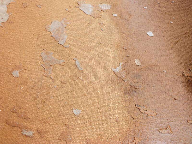

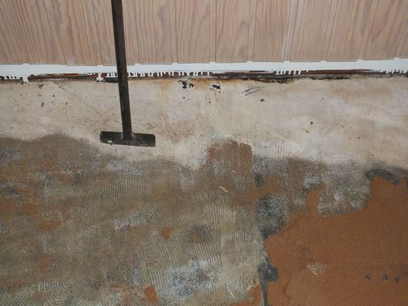

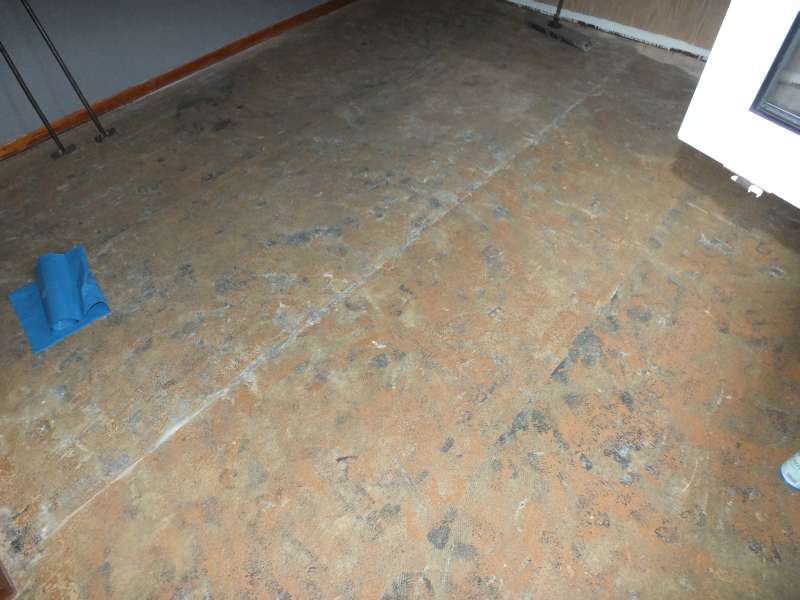

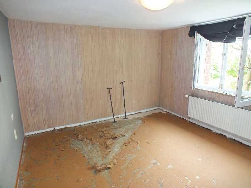

Hallo Zusammen,
da meine 1. Frage im Forum nicht erschienen ist (ich hoffe ich mache keinen Doppelpost), versuche ich es erneut!
Ich habe in meinem Elternhaus die Erdgeschosswohnung saniert, btw. bin ich gerade dabei. Im Schlafzimmer befand sich ein Teppichboden den wir entfernt haben und darunter lag PVC/Linoleum Boden. Diesen haben wir, ohne uns große Gedanken zu machen, eingeschnitten und mit etwas Kraftaufwand abgezogen (es waren keinen Platten, sondern Bahnware). Sofort kam uns ein modriger teils beissender Gestank entgegen.
Unter dem Bodenbelag war eine Art Filzschicht und eine braune klebrige Masse die zum größten Teil am Boden haften blieb. Mit Schabern lies sich die Masse Größtenteils entfernen, jedoch habe ich nun Bedenken was das ganze für ein Material ist. Bei meiner Internetsuche fand ich nichts unter dem Suchbegriff *Geruch* aber sehr viel zum Thema Asbest.
Nun meine Fragen. Kann man anhand der Bilder feststellen was das für ein Material ist? Verlegt wurde es laut meinem Onkel Mitte der 70 er. Und hat jemand eine Idee warum es so stinkt? Der Raum ist nicht feucht!
Vielen Dank Im Voraus!

  2. Linoleum-Kleber: Unbedenklichkeit & Asbest-Ausschluss
    Linoleum
    und darunter irgendein Kleber, der mit Zahnspachtel aufgezogen wurde. Zu 99 % unproblematisch und keinerlei Hinweis auf Asbest.
  3. Geruch nach PVC-Entfernung: Ursachenforschung & Lösung
    Danke
    Danke schon mal für die schnelle Antwort!
    Haben Sie eventuell auch eine Idee woher dieser Geruch kommen könnte? Da dieser auch noch nach 4 Tagen intensivem Lüften nicht verschwindet wurde mir geraten das Ganze mit einer Ausgleichsmasse abzudecken.
    So kann ich dort auf keinen Fall Laminat legen und später schlafen.
    MfG
  4. Feuchtigkeitsproblem: Ursache für Geruch im Erdgeschoss?
    Erdgeschosswohnung
    und die (sehr dürftige) Geruchsbeschreibung deuten darauf hin, dass es sich um ein Feuchteproblem handelt. Das sollte sich schon mal ein Fachmann ansehen, um einen vernünftigen Bodenaufbau planen zu können.
  5. Filzpappe unter Linoleum: Entfernung & Untergrund-Check
    Foto von wiki
    Alter Untergrund,
    Nach den Bildern könnte es Filzpappe sein. Diese wurde unter Linoleum als Dämmung und Ausgleich geklebt. Der Untergrund sieht nach Gussashalt aus?
    Der alte Kleber und die Restanhaftung sollten so gut es geht entfernt werden. Der Geruch dürfte sich nach dem entfernen verflüchtigen. Von einer Gesundheitsgefahr gehte ich anhand der Bilder nicht aus. Darauf kann man dann eine geeigente Grundierung auftragen und diese mit einer geeigenten Spachtelmasse spachteln. Im Zweifelsfalle einen Fachmann für Bodenbeläge fragen. Der Verkauft Ihnen auch die Artikel und gibt Ihnen die entsprechenden Verarbeitungstipps.
    Unter das Laminat sollte auf jedenfall eine Folie gelegt werden.
