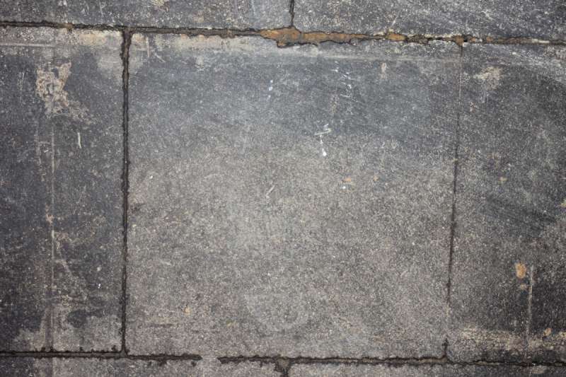

Liebe BAU.DE-Experten,
beim Entfernen des PVC-Bodenbelags aus einem alten Ladengeschäft kamen dunkelgraue/schwarze Steinplatten zum Vorschein. Zuerst dachten wir an Steinfliesen, doch das Material ist weicher als Stein. In dem Raum stand zeitweise wohl ein Ölofen, an der Stelle wo der Ofen stand, ist der Boden an einer Stelle wie geschmolzen, vielleicht ist dort mal Öl ausgetreten und hat den "Stein" angelöst?
Jetzt steht dort ein Gasofen, vielleicht hat die Wärme des Ofens die Platten auch zum schmelzen gebracht.
Beim Bohren in die Platten allerdings verhalten sie sich wie Stein, also recht hart.
Wir würden gerne wissen um was für ein Material es sich handelt. Kennt jemand diese Platten? Der Laden ist recht alt, die Platten sind vermutlich aus den 60 ern oder davor. Außerdem sind sie ziemlich matt und wir würden sie gerne wieder etwas glänzender bekommen. Weiß da jemand Bescheid, wie wir das am besten anstellen?

    Ich vermute, dass es sich bei den dunkelgrauen/schwarzen Platten um einen Kunststeinboden mit Bitumen- oder Teeranteil handeln könnte. Diese Art von Bodenbelag war in der Vergangenheit, insbesondere in älteren Gewerbeimmobilien, üblich.
    🔴 Gefahr: Bitumen und Teer können polyzyklische aromatische Kohlenwasserstoffe (PAK) enthalten, die als gesundheitsschädlich gelten. Eine Analyse des Materials ist ratsam, um die genaue Zusammensetzung und eventuelle Schadstoffbelastung festzustellen.
    • Materialprobe nehmen: Eine Probe des Plattenmaterials sollte von einem Fachlabor auf Schadstoffe (insbesondere PAK) untersucht werden.
    • Fachmann hinzuziehen: Ein Experte für Altbausanierung oder ein Schadstoffgutachter kann die Situation vor Ort beurteilen und geeignete Sanierungsmaßnahmen empfehlen.
    • Sanierungsmaßnahmen planen: Abhängig von der Schadstoffbelastung können verschiedene Sanierungsmaßnahmen in Frage kommen, z.B. Entfernung und fachgerechte Entsorgung des belasteten Materials oder eine Verkapselung des Bodens.
    👉 Handlungsempfehlung: Bevor Sie weitere Arbeiten an dem Boden durchführen, lassen Sie eine Schadstoffanalyse durchführen und holen Sie sich professionellen Rat ein.

  2. Stampfasphaltplatten: Teergehalt & Risiken im Altbau
    könnten das sein. Meist wurden die in Produktions- oder Lagerräumen eingebaut. Haben idR. recht hohe Teergehalte. Kann man zT an Bruchflächen riechen. Glänzender bekommt man die nicht. In Wohnräumen würde ich die nicht haben wollen.

    Vielen Dank für die schnelle Antwort!
    Mit ziemlicher Sicherheit ist es Stampfasphalt. Wir versuchen jetzt mit einem Pflegemittel ein wenig Glanz darauf zu bekommen, da es kein Wohnraum ist, ist die mögliche Schadstoffbelastung vermutlich unbedenklich.

  4. Stampfasphalt: Schadstofffreisetzung durch Staub vermeiden
    Ja
    würde ich auch so sehen. Freisetzung geht fast ausschließlich über Staub. Wenn man den nicht aufnimmt ist es kein Problem.
