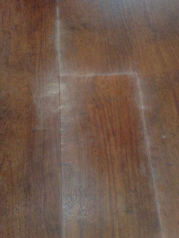

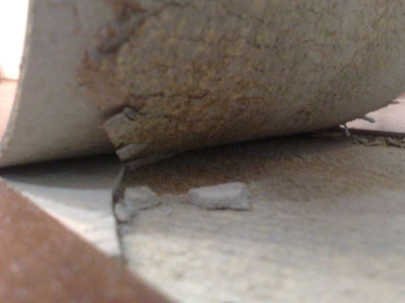

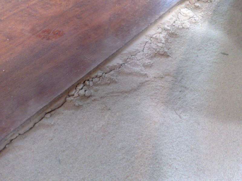

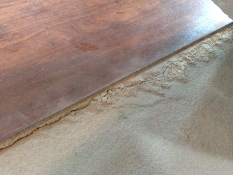

Nach ca. 3,5 Jahren pulverisierte die Spachtelmasse an belasteter Stelle und trat an den Fugen staubförmig aus.
Kanten bogen sich hoch.
Eine Ausbesserung fand bisher nicht statt.
Verlegung durch Fachbetrieb in NRW Anfang 2004 ca. 120 m²
Expona heavy comercial floor 3 mm in niedrig frequentiertem Ladenlokal.
Untergrund war Steinholzestrich unterkellert und immer beheizt.
Nun häufen sich die losen pulverisierenden Stellen.
Der Verleger verwendetete an Material laut Rechnung:
Ardurapid A45 standfeste Spachtelmasse 65 kg
Spachtelmasse OSP 31 3,5 Sack
Neoprenkleber 1 kg
Bodenbelagskleber K1882 2 kg
lt. Stundenauflistung wurde auch grundiert.
Neuverlegung mit Altbelagentfernung 14000 €, daran ist nicht zu denken.
Steht irgend ein Recht auf unserer Seite die Kosten gering zu halten?

    Ursache des Schadens Primär: Ungeeigneter Untergrund (Steinholzestrich), sekundär: Materialinkompatibilität (Ardurapid A45 / OSP 31) und fehlende oder falsche Grundierung.
    Gefährdungspotenzial Hohe Stolper- und Staubgefahr; Risiko gesundheitsschädlicher Inhaltsstoffe (z. B. Asbest bei Altmaterial); fortschreitende Schadensausbreitung.
    Sanierbarkeit Keine Teilreparatur möglich – vollständige Entfernung der Spachtelmasse, Altbelag und ggf. des Steinholzestrichs sowie Neuaufbau mit fachlich geeignetem Untergrund erforderlich.
