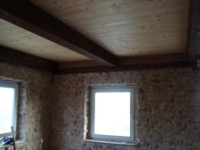

wir renovieren ein altes Haus, bei dem die Zwischendecken Balkenlager sind. Die Balken wurden bereits ausgewechselt. Diese wollen wir auf Sicht haben, also die Holzdecke ist auf den Balken angebracht. Die Decke besteht aus 26 mm Nut und Federbrettern. Nun stellt sich die Frage, wie wir den weiteren Fußbodenaufbau gestalten, der nicht allzu hoch sein sollte, da die Zimmerhöhe ohnehin nicht besonders großzügig ist.
Anbei ein Foto der Holzdecke von unten.
vielen Dank im Voraus.

    Hallo Nina,
    Ich helfe Ihnen gerne bei der Frage zum Fußbodenaufbau auf einer Balkenlage im Altbau. Da die Holzbalken sichtbar bleiben sollen, ist die Aufbauhöhe begrenzt. Hier sind einige Aspekte, die Sie berücksichtigen sollten:
    • Schallschutz: Eine Trittschalldämmung ist wichtig, um Geräusche zu reduzieren.
    • Dämmung: Eine Wärmedämmung kann den Wohnkomfort erhöhen und Heizkosten sparen.
    • Aufbauhöhe: Da die Zimmerhöhe begrenzt ist, sollten Sie möglichst dünne Materialien verwenden.
    Ein möglicher Aufbau könnte wie folgt aussehen:
    1. Holzdecke (26 mm Nut- und Federbretter)
    2. Dampfsperre (falls erforderlich, abhängig von der Dämmung)
    3. Trittschalldämmung (spezielle Dämmplatten für Holzbalkendecken)
    4. Trockenschüttung (zum Ausgleich von Unebenheiten)
    5. Holzfaserplatten oder OSBAbk.-Platten (als tragende Schicht)
    6. Bodenbelag (z.B. Parkett, Laminat, Vinyl)
    🔴 Gefahr: Achten Sie darauf, dass der Aufbau nicht zu schwer wird, um die Statik der Balkenlage nicht zu gefährden.
    👉 Handlungsempfehlung: Lassen Sie sich von einem Fachmann (Architekt oder Statiker) beraten, um den optimalen Aufbau für Ihre spezifische Situation zu ermitteln.

  2. Fußbodenaufbau Balkenlage: Korkparkett für geringe Aufbauhöhe
    Geringer Fußbodenaufbau
    Es kommt ein wenig darauf an, was als Belag sichtbar sein soll und welcher Trittschallschutz noch nötig ist.
    Wenn es um jeden Millimeter geht, dann würde ich nur ein Korkfertigparkett verlegen, das als Unterzug 3 mm Trittschalkork hat (z.B. Ziro  -  Korkplus). Das wären dann zusätzliche 12 mm Aufbauhöhe.
