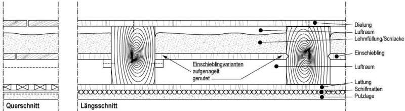

ich möchte mein Dachgeschoss ausbauen und will von der Holzbalkendecke die Dielung entfernen, die Balkenlage ausgleichen und OSBAbk.-Platten verlegen.
Jetzt kommt meine Frage, wie ich denn die Balken am besten ausgleiche und mit was? Habe sowas noch nie gemacht.
Im Anhang habe ich eine Schnittzeichnug (habe ich mir aus einen anderen Beitrag kopiert) wie meine Decke aussieht. Die Balken selber haben wahrscheinlich in der Höhe einige cm Unterschied. Sehe ich leider noch nicht, da die Dielung ja noch drauf ist. Die Dielung selber sollte runter, da ich wenig Höhe habe und ich den Aufbau so gering wie möglich halten will.
Bin für jede Hilfe dankbar!

Balken ausgleichen: Passstreifen aufnageln – Anleitung
Ausgleich
den höchsten und hoffentlich geradesten Balken ermitteln und als Ausgangspunkt nehmen. Von hier aus feststellen wieviel Erhöhung die anderen Balken wo brauchen und auf der Tischkreissäge aus einem gleichbreiten Balken entsprechende Passstreifen schneiden und aufnageln
Gruß -

Danke für die schnelle Antwort. Wenn ich nach ...
Wenn ich nach ihrer Methode (hört sich soweit ganz einfach und genial an) alle Balken ausgeglichen habe, kann ich dann gleich die OSBAbk.-Platten aufbringen oder müsste ich noch eine Trockenschüttung darunter machen (zwecks Hohlräume)? Oder können die Platten (25 mm) auch zwischen den Sparren "in der Luft" hängen? Es soll auf den OSB-Platten ein Fußbodenheizungssystem (für Trockenbau) aufgebracht werden.
Was ich auch noch wissen wollte, ob die Nut und Feder an den OSB-Platten wichtig sind? Die brauche ich doch eigentlich nur, wenn ich die Platten schwimmend verlege oder?
Gibt es noch andere Methoden? -

Hat denn niemand andere Vorschläge? Und auf meine ...
Und auf meine andere Frage (Zitat):
Besten Dank,
Gruß -

Fußbodenaufbau ...
ist abhängig von der Nutzung. Schüttung kann von Vorteil sein, Trittschalldämmmaßnahmen auch ...
Die OSBAbk. Platten würde ich verkleben (N+F) ... Ob die Balkenabstände zur Dicke passen ... keine Ahnung.
Auch nicht ob die Balken die zusätzliche Belastung aushalten ...
Das sollte auch ein Fachmann beurteilen ... dazu ist ein Forum nicht geeignet
Gruß -
