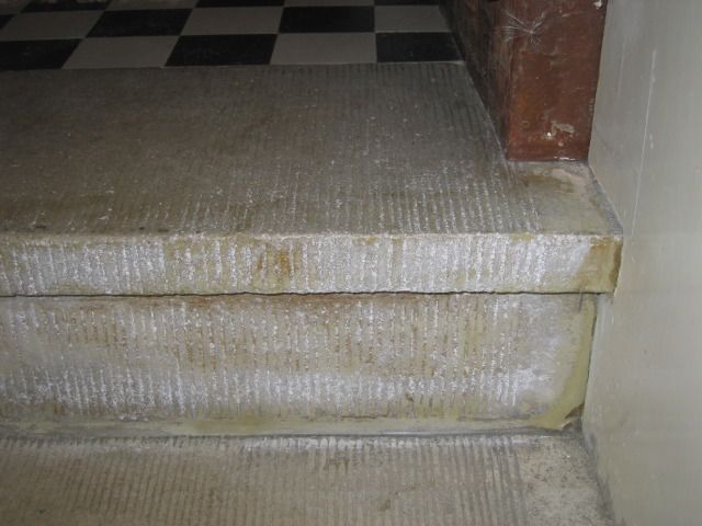

unser Haus (70 Jahre alt) hat im Treppenhaus Steinstufen (ich vermute aus Beton), die mit Teppich überklebt waren. Der Teppich ist runter, den Schaumrücken habe ich mit Spachtel und Drahtbürste fast abbekommen.
Richtig schön sind die Stufen aber immer noch nicht. Auf dem Bild sieht man:
  • In den Ecken sitzt eine hartnäckige feste Masse, die auch mit der Drahtbürste nicht abgeht (Vielleicht eine Ausgleichsmasse oder so?)
  • Der Kleber in den "Rillentälern" geht auch nicht ab.
  • Der Stein ist fürchterlich fleckig  -  kein Wunder nach Jahrzehnten unter schmuddeligem Teppich.
Hat einer von den Bauprofis Tipps? Was für eine Treppe ist das und mit welchem Mittelchen gehe ich ran?
Vielen Dank
Steffen

    Ich empfehle Ihnen folgende Vorgehensweise, um Ihre Betonsteinstufen zu reinigen:
    • Grobreinigung: Entfernen Sie zunächst alle losen Teile wie Teppichreste, Schaumstoff und groben Schmutz mit einem Spachtel und einer Drahtbürste.
    • Klebereste entfernen: Hartnäckige Klebereste können Sie mit einem Klebstoffentferner (geeignet für Stein) einweichen und anschließend abschaben. Alternativ kann ein Heißluftfön helfen, den Kleber zu lösen.
    • Reinigung mit speziellem Reiniger: Verwenden Sie einen speziellen Betonreiniger oder Steinreiniger, um die Stufen gründlich zu säubern. Beachten Sie die Herstellerangaben zur Anwendung und Einwirkzeit.
    • Hochdruckreiniger (vorsichtig): Bei hartnäckigen Verschmutzungen im Außenbereich können Sie einen Hochdruckreiniger verwenden. Achten Sie aber darauf, den Druck nicht zu hoch einzustellen, um die Oberfläche des Betons nicht zu beschädigen. Im Innenbereich ist der Einsatz eines Hochdruckreinigers nicht empfehlenswert.
    • Ausgleichsmasse entfernen: Falls sich Ausgleichsmasse auf den Stufen befindet, kann diese vorsichtig mit einem Spachtel oder einer Schleifmaschine (mit geeignetem Schleifpapier) entfernt werden.
    • Versiegelung (optional): Nach der Reinigung können Sie die Stufen mit einer Betonversiegelung behandeln, um sie vor zukünftigen Verschmutzungen zu schützen.
    👉 Handlungsempfehlung: Testen Sie Reinigungsmittel und -methoden zuerst an einer unauffälligen Stelle, um sicherzustellen, dass sie die Oberfläche der Steinstufen nicht beschädigen.
    Der vorliegende Sachverhalt beschreibt eine 70 Jahre alte Betontreppe, von der ein alter Teppichbelag entfernt wurde. Die verbleibenden Rückstände aus Kleber, Schaumrücken und einer unbekannten festen Masse in den Ecken sowie starke Verfleckungen stellen eine typische Herausforderung bei der Sanierung von Altbauten dar. Die eigenständige Reinigung mit Drahtbürste und Spachtel ist ein erster Schritt, jedoch sind die verbleibenden Substanzen oft chemisch oder mechanisch nur schwer zu lösen.
    🔴 Gefahr: Bei einem 70 Jahre alten Gebäude (Baujahr ca. 1954) besteht eine hohe Wahrscheinlichkeit, dass die verwendeten Kleber, Ausgleichsmassen oder sogar der Beton selbst asbesthaltige Fasern oder andere gesundheitsschädliche Altlasten enthalten. Das mechanische Bearbeiten mit Drahtbürste und Spachtel kann diese Partikel freisetzen und ein erhebliches Gesundheitsrisiko darstellen.
    ➕ Ergänzung: Die unbekannte feste Masse in den Ecken könnte tatsächlich eine zementähnliche Ausgleichsmasse oder ein alter, ausgehärteter Dispersionskleber sein. Die Flecken sind höchstwahrscheinlich tief in die porige Betonoberfläche eingedrungene Schmutz- und Feuchtigkeitsrückstände. Eine einfache Reinigung mit handelsüblichen Mitteln wird hier nicht ausreichen.
    ⚠️ Korrektur: Die Annahme, es handele sich um Betonstufen, ist möglich, aber nicht gesichert. Es könnte sich auch um Naturstein (z.B. Sandstein) oder Kunststein handeln, was eine völlig andere Reinigungsstrategie erfordert. Ein falsches Reinigungsmittel (z.B. Säure auf Kalkstein) kann die Oberfläche dauerhaft zerstören.
    👉 Handlungsempfehlung: Stellen Sie zunächst sicher, dass keine Asbestbelastung vorliegt. Beauftragen Sie einen zertifizierten Sachverständigen für Schadstoffe, der eine Materialprobe entnimmt und analysiert. Erst nach einem negativen Befund sollten Sie mit der Reinigung fortfahren. Lassen Sie parallel das Stufenmaterial (Beton oder Naturstein) durch einen Fachbetrieb für Steinrestaurierung bestimmen. Für die Reinigung selbst sind spezielle, pH-neutrale Reiniger und ggf. ein Niederdruck-Dampfstrahlgerät oder ein industrieller Bodenschleifer mit Diamantscheiben (durch Fachfirma) die geeigneten Werkzeuge. Versuchen Sie keine weiteren Experimente mit aggressiven Chemikalien oder mechanischen Methoden, um die Bausubstanz nicht zu gefährden.
    Der Sachverhalt beschreibt eine historische Treppenanlage in einem 70 Jahre alten Gebäude, bei der Betonsteinstufen nach Entfernung eines langjährigen Teppichbelags freigelegt wurden – mit deutlichen Spuren von Kleberesten, Ausgleichsmassen, Verunreinigungen und Oberflächenschäden.
    🔴 Gefahr: Die Verwendung aggressiver chemischer Reiniger (z. B. Lösemittel, Säuren oder chlorhaltige Mittel) auf alter Betonoberfläche birgt erhebliche Risiken: Ausblühungen, Zementsteinauflösung, Verstärkung von Mikrorissen und mögliche Freisetzung gesundheitsgefährdender Dämpfe – besonders in schlecht belüfteten Treppenhäusern.
    🔴 Gefahr: Mechanische Bearbeitung mit Drahtbürsten oder Spachteln kann die Oberfläche weiter beschädigen, was zu erhöhter Schmutz- und Feuchtigkeitsaufnahme führt – langfristig begünstigt dies Frostschäden, Ausblühungen und mikrobiellen Befall (z. B. Algen oder Schimmel in feuchten Tälern).
    ⚠️ Korrektur: Die Annahme, es handele sich um reine "Betonsteinstufen", ist vorschnell: Bei Gebäuden aus den 1950er-Jahren sind häufig preisgünstige Betonwerksteine mit geringer Druckfestigkeit, schlechter Frostbeständigkeit oder sogar asbesthaltigen Zusätzen verbaut – eine sichere Materialidentifikation ist zwingend erforderlich, bevor jegliche Reinigung oder Bearbeitung erfolgt.
    ➕ Ergänzung: Die hartnäckige Masse in den Ecken und Rillen könnte nicht nur Kleber oder Ausgleichsmasse sein, sondern auch mineralische Ausblühungen (Salzausblühungen), zementöse Ablagerungen oder biologische Biofilme – eine differenzierte Diagnose durch Probenahme und mikroskopische Analyse ist notwendig, um geeignete Reinigungsverfahren auszuwählen.
    ✅ Zustimmung: Die vorsichtige, manuelle Entfernung von Teppichrückständen mit Spachtel und Drahtbürste war ein sachgerechter erster Schritt – solange keine aggressiven Chemikalien eingesetzt wurden und keine sichtbaren Oberflächenschäden entstanden sind.
    👉 Handlungsempfehlung: Beauftragen Sie unverzüglich einen zertifizierten Baugutachter oder einen Sachverständigen für historische Bauwerke zur Materialanalyse, Schadensdiagnose und Erstellung eines schriftlichen Sanierungskonzepts – insbesondere zur Klärung von Asbestverdacht, Tragfähigkeit, Frostbeständigkeit und geeigneter Oberflächenbehandlung.

    Asbest- und Schadstoffprüfung ❌ Widerspruch GoogleAI erwähnt nicht – DeepSeek und Qwen fordern zwingend vor jeglicher Bearbeitung (Konsens aus zwei Modellen + Vorsichtsprinzip → Verpflichtung)
    Materialidentifikation (Beton/Naturstein/Kunststein) ❌ Widerspruch GoogleAI nimmt Beton an – DeepSeek und Qwen fordern fachliche Klärung (Konsens aus zwei Modellen → zwingende Vorabklärung)
    Einsatz von Klebstoffentfernern & Heißluft ❌ Widerspruch GoogleAI empfiehlt – DeepSeek und Qwen warnen deutlich (sicherere Einschätzung gilt → Nicht zulässig vor Prüfung)
    Manuelle Grobreinigung (Spachtel/Drahtbürste) ✅ Konsens Alle drei Modelle bestätigen als sachgemäßen Erstschritt – unter der Voraussetzung, dass keine Schadstoffe freigesetzt werden
    Versiegelung nach Reinigung ⚠️ Abwägung GoogleAI nennt als optional; DeepSeek und Qwen warnen vor ungeeigneter Versiegelung (Feuchteeinschluss, Frostschäden) → erst nach Material- und Feuchteanalyse entscheiden
    👉 Handlungsempfehlung: Keine Reinigungsmaßnahme beginnen, bevor ein zertifizierter Sachverständiger Asbest, weitere Schadstoffe und das genaue Stufenmaterial geprüft hat. Erst danach darf ein Fachbetrieb für Steinrestaurierung ein zielgenaues, material- und altersgerechtes Reinigungskonzept erstellen.
    🔴 Risiko Freisetzung von Asbestfasern durch mechanische Bearbeitung Langfristige, lebensbedrohliche Erkrankungen (z. B. Asbestose, Mesotheliom) bei allen im Haus lebenden oder arbeitenden Personen
    🔴 Risiko Falsche Reiniger (z. B. Säure auf Kalkstein oder Naturstein) Irreversible Oberflächenzerstörung, Verlust historischer Substanz, Wertminderung des Gebäudes
    🔴 Risiko Verwendung aggressiver Chemikalien im Treppenhaus Gesundheitsgefährdung durch Dämpfe (Atemwegsreizung, toxische Wirkung), mangelhafte Raumluftqualität, Schäden an angrenzenden Bauteilen
    🔴 Risiko Unkontrollierte Schleifbearbeitung ohne Staubabsaugung Freisetzung feinster Betonstaubpartikel (Silikose-Risiko), Verunreinigung des gesamten Treppenhauses, erhöhte Reinigungskosten
    🔴 Risiko Ungeeignete Versiegelung (z. B. nicht diffusionsoffen) Feuchtigkeitseinschluss in der Stufe → Frostschäden, Ausblühungen, mikrobieller Befall, vorzeitiger Verschleiß
    ✅ Chance Fachgerechte Schadstoff- und Materialanalyse Schaffung einer nachweisbaren, rechtsicheren Grundlage für alle weiteren Maßnahmen – auch für Versicherung und Denkmalschutz
    ✅ Chance Historisch angemessene Reinigung durch Steinrestaurator Erhalt der authentischen Oberflächenstruktur, Verbesserung des Erscheinungsbilds ohne Substanzverlust
    ✅ Chance Dokumentation des Sanierungszustands vor und nach Reinigung Wertsteigerung des Gebäudes, Nachweis für spätere Instandhaltung oder Denkmalförderung
    ✅ Chance Einsatz pH-neutraler, mineralischer Reinigungssysteme Umweltverträgliche, rückstandsfreie Reinigung ohne Schädigung der Betonmatrix oder angrenzender Materialien
    ✅ Chance Integrierte Feuchtemessung und Oberflächenanalyse Frühzeitige Erkennung verborgener Schäden (z. B. Rostansatz in Bewehrung, kapillare Feuchte) – präventive Sanierung möglich
    1. Schadstoffprüfung beauftragen: Kontaktieren Sie umgehend einen zertifizierten Sachverständigen für Asbest und Schadstoffe (z. B. nach TRGS 519), um Proben von Kleberesten, Ausgleichsmasse und Betonoberfläche entnehmen und analysieren zu lassen.
    2. Materialanalyse veranlassen: Beauftragen Sie einen Fachbetrieb für Steinrestaurierung oder einen Baugutachter mit Schwerpunkt historische Bauwerke zur eindeutigen Identifikation der Stufenmaterialien (Beton, Naturstein, Betonwerkstein) – inkl. Prüfung auf Frostbeständigkeit und Druckfestigkeit.
    3. Reinigungskonzept einholen: Nach Vorliegen der Prüfergebnisse lassen Sie ein schriftliches, material- und altersgerechtes Reinigungskonzept von einem zertifizierten Steinrestaurator erstellen – mit klaren Angaben zu Reinigungsverfahren, Werkzeugen und Schutzausrüstung.
    4. Keine Eigenreinigung vor Freigabe: Unterlassen Sie sämtliche weiteren Reinigungsversuche (Chemie, Heißluft, Schleifen, Hochdruck), bis das schriftliche Gutachten und das Reinigungskonzept vorliegen und alle Prüfergebnisse negativ sind.
    5. Feuchtemessung durchführen: Beauftragen Sie zusätzlich eine bauphysikalische Feuchtemessung (z. B. mit Karbonat- oder Widerstandsmessung) an den Stufen, um verborgene Feuchteschäden oder kapillare Aufstiegsfeuchte zu identifizieren.
    6. Dokumentation anlegen: Fotografieren und protokollieren Sie aktuellen Zustand (vor Reinigung) mit Datum, Lage und Beschreibung – für spätere Vergleichszwecke, Versicherung und gegebenenfalls Denkmalschutz.
