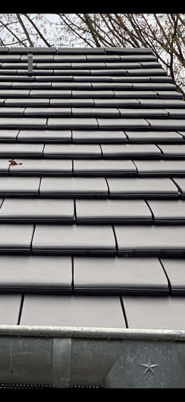

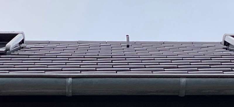

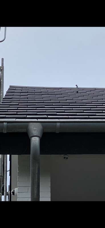

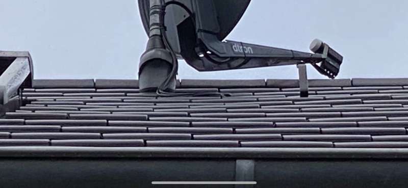

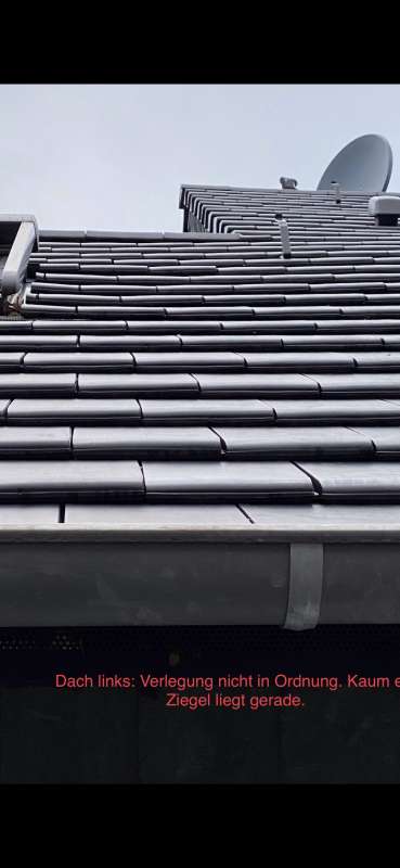

  19. Braas Turmalin: Aufsparrendämmung & mangelhafte Ziegel-Verlegung
    Foto von Markus Reinartz
    Na ja, der Kirschner hat da aber schon Recht!
    Ich habe das Dach unseres Hauses (Baujahr 1965) neu eindecken lassen. Da das Haus noch das "erste" Dach hatte, haben wir gleichzeitig auch eine Aufsparrendämmung und Zwischensparrendämmung aufbringen lassen. Das alte Dach hatte keine Dämmung. Außen Ziegel, innen Teerpappe. Der Dachstuhl, insbesondere die Sparren, waren bzw. sind aber nach Aussage aller Handwerker noch gerade und intakt. Ich habe mich wegen der Architektur des Hauses für den BMI BRAAS Turmalin entscheiden. Die Nachbarin hat den Ergus Linea, der sehr ähnlich ist. Der Dachdecker verwendete aber lieber BMI BRAAS.
    Während der Ausführung erkannte ich schon, dass einzelne Ziegel flügelig (d.h. nicht gerade) verlegt sind und diese Ziegel zum Nachbaarziegel aufstehen. Außerdem sind die Abstände zwischen den Ziegeln unterschiedlich. Das Bild wirkt nicht harmonisch. Ich sehe zwar ein, dass hier keine Katalogqualität machbar ist, aber zufrieden bin ich nicht. Aber Bilder sagen mehr als Worte.
    Abgenommen ist das Dach nicht, Bevor ich aber hier die große Welle machen (ins Protokoll werde ich die Verlegung als Mangel aufnehmen), wäre ich für eine kurze Rückmeldung hier dankbar.
    Der Dachdecker meint, es liege alles im Bereich der Toleranzen und sei herrstellerbedingt. Ich selbst sehe zwar ein, dass Tonziegel Abweichungen haben können, aber die Abw Für diesen Ziegel habe ich keine Unterlagen. Aber oft sind 30 cm Deckbreite bei diesen Ziegeln üblich.
    Wenn man die Dachfläche einteilt, werden oben und unten im Abstand von 90 cm Markierungen angebracht und eine Schnur dazwischen gespannt. Der Dachdecker legt dann immer 3 Ziegel nebeneinander von unten nach oben und kann sich an der Schnur orientieren.
    Dann entsteht solcher Murks nicht. Das können manche Heimwerker besser.
    Das Problem für den Dachdecker ist jetzt, er muss die Ziegel alle abnehmen und korrekt verlegen. Dabei sind ihm die Ziegel im Weg. Er wird sich mit Händen und Füßen dagegen wehren.
    Jeder Sachverständige aus der näheren Umgebung wird nicht gerne auf seinen Kollegen eindreschen. Ein Anwalt nützt nichts. Der hat keine Ahnung, kostet viel und verlangt ein Gutachten.
    Sehe ich es also zunächst richtig, dass die Arbeiten mangelhaft sind? Montag soll die Abnahme erfolgen
    Sehr ärgerlich ist, dass ich während der Ausführung die Verlegung rügte. Jetzt ist das Gerüst weg Für diese Art Ziegel muss der Unterbau exakt sein was bei einem Bestandsbau nicht machbar ist. Der Dachdecker hat diese Ziegel noch nie verlegt sonst hätte er den Auftrag abgelehnt. Er muss das Ganze als (fehlgeschlagene) Übung betrachten und alles neu machen. Aber das Dach und die Bilder können immer als schlechtes Beispiel herhalten. Lassen Sie sich nicht auf Nachbesserungen ein, alles muss runter und die Dachlatten und die Konterlattung muss neu ausgerichtet werden und zwar in Längs- sowie Querrichtung (Längsrichtung, Querrichtung), dafür gibt Laser und Richtlatten. Leider geht das nur wenn das Dach komplett abgedeckt ist, also nicht abschnittsweise. Danke für die Antworten. Ich bin mehr Danke für die Antworten. Ich bin mehr als bedient. Genau das habe ich befürchtet.
    Beim Verlegen schrieb ich bereits: "Ich würde gerne vorher klären, wie der vorhandene Zustand behoben werden kann. Ich befürchte, dass im schlimmsten Fall die Lattung korrigiert werden muss (und vorher das Dach abgedeckt werden muss) da die Lattung nicht mit der erforderlichen Genauigkeit verlegt wurde und es daher zu den Unregelmäßigkeiten bei der Eindeckung gekommen ist. "
    Toll, dass ein Fachmann meine E-Mail einfach ignoriert. Es war doch klar, wie die Sache weitergeht, nachdem ich Mangel und Ursache (!) bezeichnet habe. Mal wieder ein echter Kirschner die Welt ist ja soooo schlecht.
    Das das nicht gerade hübsch aussieht, unbestritten. Für einen Mangel kommt es aber auf einen gebrauchsüblichen Betrachtungsabstand an, und nicht Bilder aus 1 m Entfernung vom Gerüst gemacht.
    Dann könnte aus der ganzen Nummer nur noch ein optischer Mangel bleiben. Und da streitet man sich dann drei Jahre mit Gutachter und Rechtsanwälten vor Gericht und zum Schluss kommt ein Vergleich bei raus. Schiedsgutachten über die HWKAbk., alles andere ist völliger Irrsinn Die Bilder sind nicht vom Gerüst aufgenommen, sondern vom Erdboden. Natürlich ist der Winkel so gewählt, dass man die Unebenheiten sehen kann. Ja nee, ist klar, und dann hängt der Einhangstutzen so dicht vor der Nase? Bisschen gezoomt, oder? Ich würde hier dem Dachdecker nicht helfen wollen, indem ich den Geltungswert der Eindeckung wegdiskutiere, weil die Sch ... ja nicht zu sehen ist, wenn man vor der Haustür steht. Diese Ziegel verzeihen keine geschlampte Verlegung, sieht sonst aus wie Knusperschindeln vom Hexenhaus und das für Jahrzehnte. Selbst die Dächer eines Berg-Hauses sehen besser aus. Man muss das drastisch beschreiben sonst ist es nach einer Abnahme aus. Machen Sie ein großes Schild mit dem Namen des Dachdeckers ans Haus, ist halt Werbung. Zur Verdeutlichung der Perspektive ein anderes Bild. Das Dach ist eben rechts und links nicht besonders hoch. Daher fällt die Verlegung da eher ins Auge. Ich ärgere mich maßlos, da ich genau diesen Mangel und dessen Ursache während der Bauausführung gerügt habe, ohne dass etwas passiert ist. Jetzt ist das Gerüst weg und steh vor dem Sch ... Haufen . Doppelt ärgerlich, dass ich einen Sachverständigen (den ich über die Handwerkskammer genannt bekam) beauftragt habe. Der sprach von "geringfügigen" Unebenheiten, die auf der bauseitigen Unterkonstruktion beruhen. Alles andere ging ihn nichts an (wegen rechtlicher Bewertung). Nur: Wenn ich mir einen Ziegel wegen dessen Optik auswähle, dann erwarte ich auch, dass diese Optik auch hinterher vorhanden ist. Wenn das nicht geht erwarte ich einen Hinweis (die Ausgleichung der Sparren hätte ich auch bezahlt). Ich frage mich, wie man so arbeiten kann: Jeder Handwerker einschließlich Chef sieht doch beim Verlegen, dass das nicht passt. Schön, dass dann einfach weitergearbeitet wird und mir das als "herstellungsbedingt" verkauft wird.
    Komme ich denn mit einem Neuverlegen der Ziegel aus oder muss auch die Lattung angepasst werden? Wird sicher ein Spaß dafür einen Handwerker zu finden. Siehst du und da sind wir bei einem gebrauchsüblichen Abstand. Da sieht die Welt völlig anders aus.
    Das gibt nen Spaß sich das mit Gutachter und Gegengutachter anzutun. Die Verlegeanleitung von BMI BRAAS sagt …
    Auf Seite 258 …, strenge Geometrie des Dachziegels, …, dem soll, durch die Ebenheit der Unterkonstruktion Rechnung getragen werden …, etc.
    Natürlich kann man dem Dachdecker nicht die Art und Weise vorschreiben, wie und in welcher Reihenfolge er nachzubessern hat.
    Jedenfalls ist dies relativ einfach in die richtige Bahn zu lenken. Einfach mal BMI BRAAS mit den Fotos anschreiben und nachfragen, ob das so richtig ist.
    Die werden schon das richtige Antworten, wenn man geschickt nachfragt.
    Wichtig auch, bei der Abnahme im Abnahmebericht nicht nur die Mängel zu benennen, sondern auch, dass man sich für die Mängel ein etwaiges Minderungsrecht vorbehält.

    a) wer sich einen solchen Deckwerkstoff aussucht, der muss sich über die Konsequenzen im Klaren sein. Ein Deckwerkstoff mit einer vollständig ebenen Oberfläche wird auch beim Neubau immer Unregelmäßigkeiten aufweisen, was letztlich auch über die DINAbk. 18202 (Ebenheitstoleranzen im Hochbau) "gedeckt" ist.
    Auch wenn BMI BRAAS für den Bereich der Wohnraumdachfenster eine 4/6 cm Dachlatte empfiehlt, so bleibt hierbei der Problempunkt der Übergang im Bereich der Seitenteile zur Fensterschürze, da hier wieder auf die Eindeckung hochgeführt werden muss.
    Irre ich, oder steigt der eine linke Ortgang nach links an?
    b) sind Verlegeanleitungen nicht immer und automatisch allgemein anerkannten Regeln der Technik (a.a.R.d.T.) Sie sind es nur dann, wenn andere Regeln nicht vorliegen.
    c) richtig ist, @ RÜBÄ, das auch ohne Zoom, dass ich eine fluchtgerechte Verlegung der Ziegel Traufe/First nur sehr bedingt erkennen kann. Wenn jetzt neben dem optischen Mangel, für den der betrachtungsübliche Abstand relevant ist, ein technischer Mangel, etwa eine Minderung der Regensicherheit, hinzukommt, dann haben/hätten wir einen "richtigen" Mangel.
    Insofern kann ich den SV-Kollegen schon verstehen, wenn dieser sich  -  mal unabhängig von den 350 € Honorar  -  zunächst extrem vorsichtig äußert. Das würde ich, unabhängig von einer gleichen Zugehörigkeit der Dachdeckerinnung, ebenso tun.
    Bei einem optischen Mangel wird die Gegenseite sehr schnell mit einer Unverhältnismäßigkeit einer vollständigen Neueindeckung argumentieren. Es wird letztlich auf eine Minderung hinauslaufen. Und da wird es dann richtig lustig, denn erfahrungsgemäß liegen Anspruch (sdenken) und berechnete Realität weit auseinander. Insofern, Herr Kirschner, ist ein "Muss" einer vollständigen Umdeckung nicht automatisch gegeben. Um den Ausgleich technisch umsetzen zu können, ist das sicherlich erforderlich, technisch unbedingt erforderlich wohl eher nicht (optischer vs. technischer Mangel).
    d) auch die Frage an einen gerichtsbestellten SV, ob die Eindeckung den allgemein anerkannten Regeln der Technik (a.a.R.d.T.) entspricht, würde ich als bestellter SV in Zweifel ziehen müssen, da diese Frage sich schon weit in Richtung Ausforschung bewegt.
    Nur mal so als Anregung: wie sieht denn das mit der Windsogsicherung aus? Gibt es einen Klammerplan? Hier KÖNNTE es erforderlich werden, eine Umdeckung vorzunehmen. Und wenn dazu die Deckwerkstoffe (ohnehin) zurückgebaut werden müssen, dann relativiert sich u.U. die behauptete Unverhältnismäßigkeit.
    Fazit: "nur" optisch bringt viel Ärger, aber selten ein erwartetes Ergebnis, "rein" technisch ist da einfacher zu händeln.
    MfG Stefan Ibold Wieder ein echter Neugebauer : (
    Sie stellen tatsächlich die Neutralität der Deutschen Gerichte in Frage? Und einen obendraufgesetzt die Rechtsauffassung der Richter gleich mit?
    Die HWKAbk. haben sehr wohl ein Interesse an sachlich korrekten Gutachten. Die sind nämlich für die Bestallungen der Sachverständigen zuständig. Kein öbuvAbk.-SV wird  -  schon wegen des Eides, den er geschworen hat  -  Kollegen schützen und den Bauherren in die Pfanne hauen (oder umgekehrt). Und wenn denn ein Sachverständiger in einem Gutachten tatsächlich zu Ergebnissen kommt, diese nachvollziehbar und technisch einwandfrei begründet, diese dem Bauherren jedoch als nicht richtig erscheinen, welche juristische Möglichkeit hat denn die HWK außer ein Gegengutachten zu empfehlen?
    Wenn dann das Gericht, welches sich auch mit dem privat in Auftrag gegebenen Gutachten beschäftigen muss, zu dem Ergebnis kommt, dass das gerichtsbestellte Gutachten unbrauchbar ist, dann wird der gerichtsbestellte Sachverständige von seinen Aufgaben entbunden und verliert u.U. auch den Anspruch auf die Vergütung seines Gutachtens.
    Bei gerichtsbestellten Gutachten kann und muss man davon ausgehen, dass der Sachverständige im Gegensatz zu dem Bauherren ohne irgendwelche Emotionen Beurteilungen trifft. Und das führt dann recht häufig zu Entscheidungen, die den Geschmack des Bauherren nicht entsprechen. Oftmals wurden diese aber zuvor von "richtigen" Gutachtern aufgehetzt, so nach der Melodie: es muss alles neu gemacht werden.
    Ich würde, sehr geehrte Pauline, den Mund hier in dieser Sache nicht zu voll nehmen. Der Schuss kann deutlich nach hinten losgehen.
    si
    • a) wer sich einen solchen Deckwerkstoff aussucht, der muss sich über die Konsequenzen im Klaren sein. Ein Deckwerkstoff mit einer vollständig ebenen Oberfläche wird auch beim Neubau immer Unregelmäßigkeiten aufweisen, was letztlich auch über die DINA 18202 (Ebenheitstoleranzen im Hochbau) "gedeckt" ist.
    stimmt ZWAR; ABER NUR DANN WENN diese Unregelmäßigkeiten NICHT ZU einer Beeinträchtigung DES HERGESTELLTEN WERKES FÜHREN; UND DAS wird IM VORLIEGENDEN Fall  -  MIT AN Sicherheit GRENZENDER Wahrscheinlichkeit  -  DER Fall sein!
    RICHTIG; NUTZT ABER NIX; DER HERSTELLER will ES SO
    sieht mir AUCH SO AUS
    NENNEN SIE mal EINE Regel, DIE IN DEM GESCHILDERTEN Fall DEN HERSTELLERRICHTLINIEN VORGEHT; diese Regel würde ICH DANN AUCH mal SEHR gerne KENNEN LERNEN (FRECH; ICH WEIß; ICH BIN ABER DER MEINUNG; EINE DERARTIGE Regel gibt ES IM VORLIEGENDEN Fall NICHT)
    NUR zum Teil RICHTIG; ES IST  -  MIT AN Sicherheit GRENZENDER Wahrscheinlichkeit  -  NICHT NUR EIN OPTISCHER MANGEL; DA  -  EBENSO MIT AN Sicherheit GRENZENDER Wahrscheinlichkeit  -  gegen HERSTERRICHTLINIEN VERSTO? EN worden IST; EINE HINZUTRETENDE weitere negative EIGENSCHAFT; DIE MIT DEM Regelverstoß EINHERGEHT IST IMMER GUT; bzw: besser als OHNE
    RICHTIG; vorsichtig sein UND VORHER gut ÜBERLEGEN; WAS DA Sache IST; IST IMMER gut
    WENN ES DENN SO wäre; DAS ES NUR EIN OPTISCHER Mangel wäre; dass KANN DAS SO SEIN; DAS IST ABER hier MIT AN Sicherheit GRENZENDER Wahrscheinlichkeit  -  NICHT DER Fall;GAR NICHT AUSZUDENKEN ÜBER WINDBÖEN UND FLUGSCHNEE NACHZUDENKEN; WIR ERINNERN uns HER Ibold; EINE ZWEITE HINZU TRETENDE negative EIGENSCHAFT; DANN IST ES IN jedem Fall IMMER EIN Mangel
    siehe (KLEINE_MÖLLER; MERL; KLÖCKNER IN HANDBUCH DES privaten BAURECHTS 6. AUFLAGE; 2019, Seite 967 und 1001)
    MERL UND HUMMEL sind IMMER NOCH DER MEINUNG; OHNE EINE; MIT DEM Regelverstoß EINHERGEHENDE negative Beeinträchtigung KANN RECHTSMISSBRAUCH ODER Unverhältnismäßigkeit DER Fall sein
    DAS WIEDERUM GLAUBE ICH  -  AUS DEN bereits BENANNTEN Gründen  -  NICHT
    STIMMT; SEHE ICH AUCH  -  trotz allem UND ZUMINDEST TEILWEISE  -  SO
    DAS SEHE ICH NICHT SO Herr Ibold; ES IST KEINE Ausforschung NACH einem BESTIMMTEN GEWERK; hier SPEZIELL DIE Dacheindeckung; ZU FRAGEN; UND GENAUER DANACH ZU FRAGEN; ob DIE Dacheindeckung REGELGERECHT ERSTELLT WURDE
    WER DENN SONST; WENN NICHT DER Sachverständige sollte diese FRAGE WOHL BEANTWORTEN KÖNNEN?
    ES gibt KEINE UNVERHÄLTNISMÄßIGKEIT; WENN MIT DEM Regelverstoß EINE negative  -  MIT DEM Regelverstoß  -  EINHERGEHENDE EIGENSCHAFT HINZU TRITT; WAS hier  -  MIT AN SICHEREHIT GRENZENDER Wahrscheinlichkeit  -  DER Fall sein wird
    Ärger HINN ODER HER; DAS sieht SO, WIE ES jetzt IST, NUR SEHR BESCHEIDEN AUS
    MfG Stefan Ibold

    Der Fragesteller hat Fotos gepostet. Diese Fotos lassen ohne weiteres die Vermutungshegung hinzu treten, dass mit dem Regelverstoß eine negative einhergehende Beeinträchtigung vorliegt.
    Das ist doch relativ einfach im vorliegenden Fall, genau dies zu belegen. Nimm Dir mal einen Wasserschlauch und halte den drauf. Auf eine Fläche die in Ordnung ist und auf eine Fläche die nicht in Ordnung ist. Und dann gucken wir mal, wo das Wasser so überall hin läuft. Derartige Nachweise sind  -  in aller Regel  -  im handumdrehen  -  abgesehen von ganz wenigen Ausnahmen  -  erbracht.
    Schon auf den Fotos ist sichtbar, dass es sich  -  mit an Sicherheit grenzender Wahrscheinlichkeit  -  nicht nur um einen optischen Mangel handelt.

    anhand der Bilder vermag ICH NICHT zu erkennen, wo neben dem sicherlich unstreitigen schlechten Verlegen (Richtung!) als optischen Mangel ein weiterer Mangel hinzukommen soll, der dann auch noch für die Zukunft einen höheren Instandhaltungsaufwand rechtfertigen würde  -  und sei es auch nur argumentativ.
    Herstellervorgaben oder Herstellerangaben stellen NICHT automatisch Regelwerke dar!
    Gefälliges Beispiel: Herstellerangabe eines Dachziegels in Sachen der Regeldachneigung = 18 °. Fachregel für Deckungen mit Dachziegeln und Dachsteinen gibt als Mindestregeldachneigung 22 ° vor. Was ist hier allgemein anerkannten Regeln der Technik (a.a.R.d.T.)?
    BMI BRAAS EMPFIEHLT die Verwendung von 4/6 cm Dachlatten. Wobei: ich muss in dem Fall über unsere Regelwerke lästern, denn in den Abschnitten für Deckungen mit Betondachsteinen mit ebener Oberfläche, werden eben diese Dachlatten 4/6 cm ohnehin empfohlen, bei Dachziegeln mit ebenen Oberflächen ist diese Passage nicht enthalten (schlicht wohl vergessen). Mithin ist die Empfehlung von BMI BRAAS keine Regel, denn unsere Fachregel gibt das nicht her. Und die sind unstreitig allgemein anerkannten Regeln der Technik (a.a.R.d.T.).
    Diese (Entschuldigung) bescheuerte These, wonach eine Vermutung eines möglichwerweise zukünftigen höheren Aufwandes ausreichend ist, um einen Mangel daraus zu generieren, ist hier wenig hilfreich, weil bei einer wie hier vorhandenen optischen Beeinträchtigung eher nicht zu einem zukünftigen höheren Aufwand kommt. Etwas hinkend aber plastisch darstellbar: Der Wechsel von lösungsmittelhaltigen Lacken bei KFZ KANN dazu führen, dass bei häufigen Wäschen der Lack früher Schäden aufweist und damit ein höherer Aufwand für den Eigentümer auftreten kann, den optischen Eindruck zu erhalten. Ist damit die Lackierung von Haus aus mangelhaft?
    Im vorliegenden Fall KÖNNTE dann ein Schuh daraus werden, wenn bedingt durch die schiefe Verlegung der Deckwerkstoffe die Regensicherheit reduziert wäre. Ist dem hier wirklich so?
    Nebenbei: es liest sich einfacher, wenn Sie nicht nur in Großbuchstaben schreiben würden, sondern Zitate lieber in [ Zitat Anfang ] ... setzen und Absätze einfügen. Danke.
    si ... zu erkennen, wo neben dem sicherlich unstreitigen schlechten Verlegen (Richtung!) als optischen Mangel ein weiterer Mangel hinzukommen soll, der dann auch noch für die Zukunft einen höheren Instandhaltungsaufwand rechtfertigen würde  -  und sei es auch nur argumentativ. "
    Stimmt, darüber kann man streiten, derzeit zumindest noch, alleinig anhand von Fotos beurteilt. Ich denke aber nicht, dass es bei der entsprechenden Simulation von Böen, Flugschnee und Regen bei Sturmwetter da noch irgendwelche Fragen gibt, sondern sich lediglich das bestätigen wird, was ich hier schon mit der an Sicherheit grenzender Wahrscheinlichkeit unterstellt hatte. Wir werden sehen, ich hoffe, der Fragesteller hält uns auf dem Laufenden.
    "Herstellervorgaben oder Herstellerangaben stellen NICHT automatisch Regelwerke dar! "
    Stimmt, hatte ich nicht in Abrede gestellt, sondern der Häufigkeit nach unterstellt, dass dies in den meisten Fällen allerdings so sei, wobei ich auch bleibe, dass es an dem so ist.
    "Gefälliges Beispiel: Herstellerangabe eines Dachziegels in Sachen der Regeldachneigung = 18 °. Fachregel für Deckungen mit Dachziegeln und Dachsteinen gibt als Mindestregeldachneigung 22 ° vor. Was ist hier allgemein anerkannten Regeln der Technik (a.a.R.d.T.)? "
    Ein sehr gutes Beispiel, für den Fall, in dem das zutrifft oder zutreffen würde. Natürlich ist dies dann keine Regel und  -  in dem Fall, in dem von der Regel abgewichen wird  -  gesondert mit dem Auftraggeber zu vereinbaren. Ich hatte aber um ein in vorliegenden Fall zutreffendes Beispiel gebeten, derer ich der Meinung bin, dass es keine gibt. Trifft also im vorliegenden Fall nicht zu.
    "BMI BRAAS EMPFIEHLT die Verwendung von 4/6 cm Dachlatten. Wobei: ich muss in dem Fall über unsere Regelwerke lästern, denn in den Abschnitten für Deckungen mit Betondachsteinen mit ebener Oberfläche, werden eben diese Dachlatten 4/6 cm ohnehin empfohlen, bei Dachziegeln mit ebenen Oberflächen ist diese Passage nicht enthalten (schlicht wohl vergessen). "
    Ja, das stimmt wohl, ist aber dann eben so.
    "Mithin ist die Empfehlung von BMI BRAAS keine Regel, denn unsere Fachregel gibt das nicht her. Und die sind unstreitig allgemein anerkannten Regeln der Technik (a.a.R.d.T.). "
    Falsch Herr Ibold. In dem Fall muss die Fachregel das nicht hergeben. Die von BMI BRAAS beschriebene Standartausführung ist in den Herstellerrichtlinien von BMI BRAAS beschrieben und im Ausführungsfall sodann auch genau so auszuführen, weil nur diese Anwendung, genau so ausgeführt wie Sie dort beschrieben wird, zu dem gewünschten Erfolg und Ergebnis führen wird, welches der Auftraggeber wünscht. Man kann nicht Aufgrund von Fachregeln auf etwas verzichten, was der Produkthersteller vorschreibt um das gewünschte Ergebnis zu erreichen.
    "Diese (Entschuldigung) bescheuerte These, wonach eine Vermutung eines möglichwerweise zukünftigen höheren Aufwandes ausreichend ist, um einen Mangel daraus zu generieren, ist hier wenig hilfreich, weil bei einer wie hier vorhandenen optischen Beeinträchtigung eher nicht zu einem zukünftigen höheren Aufwand kommt. "
    Ob das nun bescheuert ist oder nicht, klar, darüber kann man ja streiten und denken, was man möchte. Die Gerichte allerdings haben dies so entschieden. Sämtliche Kommentierungen von namhaften Autoren sind sich da einig. Da werden wir beide, egal, wie wir darüber denken und ob wir sogar Recht damit haben, nichts dran ändern.
    "Etwas hinkend aber plastisch darstellbar: Der Wechsel von lösungsmittelhaltigen Lacken bei KFZ KANN dazu führen, dass bei häufigen Wäschen der Lack früher Schäden aufweist und damit ein höherer Aufwand für den Eigentümer auftreten kann, den optischen Eindruck zu erhalten. Ist damit die Lackierung von Haus aus mangelhaft? "
    Ja, ist sie, wenn denn dann nach den Regelwerken andere Lacke verwendet werden müssen und der  -  in dem von Ihnen beschriebenen Fall  -  nun verwendete Lack die Eigenschaft hat, die Sie hier beschrieben haben, weil damit ein höherer Aufwand (der Griff in die Geldbörse des Auftraggebers, wenn auch nur der früher sich ereignete Griff in die Geldbörse des Auftraggebers) einher geht und damit untrennbar verbunden und vereint ist.
    "Im vorliegenden Fall KÖNNTE dann ein Schuh daraus werden, wenn bedingt durch die schiefe Verlegung der Deckwerkstoffe die Regensicherheit reduziert wäre. Ist dem hier wirklich so? "
    Richtig, dass hatte ich doch auch schon erwähnt, die Regensicherheit, welche leicht mit einem Wasserschlauch simuliert werden kann. Aber bitte bedenken Sie, dass es so sein wird, dass es nicht nur der Regen ist, sondern auch Regen bei Sturm, Flugschnee, Windböen etc.. Logisch, es ist schon eine erhöhte Anforderung auch an die Darlegungen der Sachverhalte bei Gericht geknüpft, um die konkreten Sachverhalte zu schildern, was den Anwalt häufig auch an seine Grenzen kommen lässt, wenn ihm nicht sachtechnisch, fachtechnisch und ausführungstechnisch unter die Arme gegriffen wird.
    "Nebenbei: es liest sich einfacher, wenn Sie nicht nur in Großbuchstaben schreiben würden, sondern Zitate lieber in ... [ Zitat Ende ] setzen und Absätze einfügen. Danke. "
    Habe ich beherzigt, Ihren Vorschlag.

  59. Braas Turmalin: Augenmaß bei der Mängelbeurteilung bewahren?
    Habe ich hier etwas verpasst, oder nicht verstanden?
    Moin,
    ich habe mir mal nach den Ausführungen des Herrn Reinartz die Mühe gemacht und verschiedene Urteile und Begründungen herausgesucht und angelesen.
    Wenn ein SV, wie Herr Reinartz, mit einer derartigen Vehemenz an die Sache herangeht, dann läuft man sehr schnell Gefahr, das Augenmaß zu verlieren.
    Die mir inzwischen bekannten Fälle beruhen z.B. auf einer mangelnde Bewehrung bei einer Bodenplatte, einer deutlich überschrittenen Freibewitterungszeit einer Zusatzmaßnahme zur Erhöhung der Regensicherheit.
    Während ich das mit der Bodenplatte wegen der Standsicherheit des Gebäudes die "Vermutungshegung" noch nachvollziehen kann (wobei hier nicht den Vorgaben der Statik als Individualfall entsprochen wurde), und bei der Zusatzmaßnahme auf die Angabe des Herstellers insofern angewiesen bin, weil es in Ermangelung einer einheitlichen Vorgabe zur Freibewitterungszeit keine andere Möglichkeit gibt (was so auch in den Regelwerken berücksichtigt wird), so kann ich die Herstellervorgaben für den Bereich der Deckvorgaben nach meiner Ansicht NICHT als aRdT annehmen, da hier Regelwerke und Vorgaben des ZVDH als aRdT anzunehmen sind, die dieses Feld "bearbeiten".
    In einem "Interview" führte der GFAbk. eines Zieglers einst aus: >>Die Fachregeln definieren auch für alle Bedachungsmaterialien die Regeldachneigung. Also die untere Neigungsgrenze, bei der sich das Material in der Praxis als regensicher bewährt hat. Hersteller dürfen in ihren Verlegeanleitungen davon abweichen, wenn die Ziegel nachweislich positiv getestet wurden. Damit erlangen die Verarbeitungsvorschriften den Status der Fachregeln nach anerkanntem Stand der Technik. <<
    Würde ich danach die Ansicht Herrn Reinartz unkritisch teilen, dann wären die in den Fachregeln angegebenen Vorgaben des ZVDH, also die Fachregel für Dächer mit Dachdeckungen aus Dachziegeln und Dachsteinen, hier die 22 ° Mindestregeldachneigung für Dachziegel, Unsinn, denn wenn ein Hersteller für ausschließlich sein Produkt, das weiteren Anforderungen entsprechen muss, eine andere, geringere Regeldachneigung (z.B. 16 °) angibt, diese Angabe ja nach Auffassung von Herrn Reinartz Vorrang gegenüber der Fachregel hätte.
    Weiterhin könnte man daraus konstruieren, dass sämtliche Zusatzmaßnahmen zur Erhöhung der Regensicherheit, die mittels sogenannter diffusionsoffenen Unterdeckbahnen und/oder Unterspannbahnen erstellt wurden, dahingehend abzulehnen sind, weil es in Fachkreisen hinlänglich bekannt ist, dass derartige Bahnen in vielen Fällen nicht als nachhaltig gegenüber Lichteinfall und Wärme zu bezeichnen sind und überwiegend die zu erwartende Haltbarkeit gegenüber den Deckwerkstoffen nicht einhalten können. Das geht weit über eine Vermutung hinaus, diese Umstände sind bekannt. In den Produktdatenblättern der Hersteller liest sich das jedoch oftmals sehr viel anders.
    Ich bleibe dabei: die Herstellerangaben können nicht automatisch als aRdT angenommen werden. Hier braucht es erhebliche Differenzierungen, die  -  wie so oft in der Rechtsprechung  -  nur für den Einzelfall anzunehmen sind. Mithin wird bei anders lautenden Meinungsäußerungen eine möglicherweise trügerische Sicherheit erzeugt, bei der der Schuss u.U. sehr schnell nach hinten losgehen kann.
    Schönen Sonntag noch si Mag alles sein. Im Kern dürfte es Mag alles sein.
    Im Kern dürfte es um die Frage gehen, welches Verlegebild als vertraglich geschuldet und vereinbart gilt. Wenn der AN einen Flachziegel wählt, der nun einmal für eine flache Dachfläche gemacht ist, dann sollte der AN auch erwarten dürfen, dass der AGAbk. die Empfehlungen des Herstellers kennt, damit auch das gewünschte Erscheinungsbild am Ende herauskommt. Anders gesagt: Der AG kann die Empfehlungen des Herstellers nicht einfach ignorieren. Ich sehe ihn hier in der Aufklärungspflicht: Es stellt zwar keinen verstoß gegen die aaRdTAbk. dar, wenn kein Ausgleich bei der Traglattung vorgenommen wird, es sollte aber, um das gewünschte Erscheinungsbild der Ziegel zu erreichen, als Sonderleistung angeboten werden. Wird an der Überlegung deutlich: hätte der Kunde den Auftrag erteilt, wenn er das Ergebnis zu diesem Zeitpunkt erteilt hätte. Es gibt also eine (berechtigte) Erwartungshaltung des Kunden (die auch durch die Empfehlung des Herstellers gestützt ist) ). Wenn der AG den Auftrag annimmt, dann dürfte diese Erwartung auch vertraglich geschuldet sein. Moin,
    wissen wir denn was tatsächlich angeboten und/oder verifizierbar vereinbart wurde? Wissen wir was und wie im Vorfeld beraten wurde?
    Mir geht es in erster Linie darum, dass hier keine Emotionen geschürt werden, keine Erwartungshaltung geweckt wird, die in der Folge in einem Rechtsstreit nicht erfüllt werden. Eine Erwartungshaltung kann ich im Nachhinein immer definieren.
    Grüße si Klar ist es schwierig im Nachhinein die Erwartungshaltung bzw. die stillschweigend getroffene Vereinbarung (die nicht schriftlich niedergelegt wurde) festzustellen.
    Aber warum wurde dieser Ziegel durch den AN gewählt? Wegen der Optik. Wäre es da nicht etwas weit hergeholt, wenn man erwartet, dass ein technischer Laie mit dem Unternehmer eine schriftliche Vereinbarung trifft, dass die Flachziegel hinterher auch eben liegen?
    Ich sträube mich etwas, hier dem AG einen Freibrief zu geben, dass er einen Auftrag annimmt einen flachen Ziegel zu verlegen und sich hinterher darauf berufen kann, dass kein technischer Mangel des Daches vorliegt (wobei die Arbeiten schlampig ausgeführt wurden). Er wusste doch, warum der Kunde diesen Ziegel wünschte.
    Wie immer dürfte die Wahrheit in der Mitte liegen. Ein Sachverständiger kann hier nur bedingt weiterhelfen. Letztlich entscheidet ein Richter, ob der optische Mangel nun gravierend genug ist oder der Zustand hingenommen werden muss.. Wenn aber  -  wie hier  -  mit einem vertretbaren Aufwand (Ausgleich der Traglattung beim Verlegen) ein optisch deutlich besserer (um nicht zu sagen einwandfreier) Zustand errieichbar gewesen wäre, sehe ich den AN in der Pflicht. Wenigstens in der Aufklärungspflicht. Frage: Wie ließe sich denn die Traglattung Frage: Wie ließe sich denn die Traglattung korrigieren? Kann die einfach nachjustiert werden oder muss alles neu gemacht werden? Seit wann wählt der AN die Ziegel aus?
    Der Auftraggeber wählt normalerweise die Ziegel aus!
    Siehe Eingangsbeitrag, auch in diesem Fall hat der Auftraggeber die Ziegel ausgesucht, nicht, wie hier angenommen der Auftragnehmer!
    Und nicht der AG bekommt den Freibrief sodann schlampig arbeiten zu können und zu dürfen und keinen Mangel produziert zu haben, sondern der AN bekäme den dann, wenn es denn dann an dem so wäre.
    Und klar, das hat der Schreiber hier das richtige Wort, die "Erwartungshaltung" des AG, nämlich ein gerades Dach zu bekommen, in die Waagschale geworfen, wogegen der AN verstoßen hat. Einfach nur Bedenken (... Bei Ihrem Dachstuhl, der ist Schief und Schepp, wird das so nix, dass wird nicht aussehen, oder wir richten das aus …, etc.) hätte der AN anmelden müssen, folgt man den Herstellerrichtlinien.
    Dies aber nur zur Klarstellung.
    Auch für Herrn Ibold zur Klarstellung!
    Man kann sich schnell verrennen, was derzeit für mich im Fall der Eingangsfragestellung aber noch nicht gilt, Herr Ibold. Für Sie gilt Ihr eigener "Verrennensatz" in jedem Fall doch schon! " Sie haben sich verrannt. Warum, das erläutere ich nachfolgend.
    Sie Herr Ibold, gehen jetzt hier so vor, und unterstellen mir  -  in Ihrer eigenen Verranntheit in dieses Thema  -  etwas, was ich weder gesagt noch geschrieben hätte. Sie sollten sich die dahingehenden Urteile ..., Regel der Technik und Herstellerrichtlinie ... …, mal ansehen.
    "Würde ich danach die Ansicht Herrn Reinartz unkritisch teilen, dann wären die in den Fachregeln angegebenen Vorgaben des ZVDH, also die Fachregel für Dächer mit Dachdeckungen aus Dachziegeln und Dachsteinen, hier die 22 ° Mindestregeldachneigung für Dachziegel, Unsinn, denn wenn ein Hersteller für ausschließlich sein Produkt, das weiteren Anforderungen entsprechen muss, eine andere, geringere Regeldachneigung (z.B. 16 °) angibt, diese Angabe ja nach Auffassung von Herrn Reinartz Vorrang gegenüber der Fachregel hätte. "
    Ich habe keinesfalls und zu keiner Zeit behauptet, das Herstellerrichtlinien  -  immer und ausnahmslos  -  zur allgemein anerkannten Regel der Technik werden würden. Suchen Sie mir bitte den Satz und stellen Sie den hier ein. Zeigen Sie mir die Stelle, wo ich dies getan, gesagt oder auch nur behauptet hätte. Vorweggenommen, den werden Sie nicht finden, dass habe ich auch nie behauptet und würde dies auch nie behaupten.
    Das würde auch so sehr pauschal nur ausgesagt, auch keinerlei Gültigkeit haben, bzw. nicht für jeden Fall zutreffend sein.
    Wenn Sie die Ziegel in dem von Ihnen benannten Beispiel nehmen möchten, dann ist dies mit dem Bauherren separat zu vereinbaren, dass Sie diese Ziegel nehmen und das dabei …, was weiß ich nicht noch alles zu beachten und zu berücksichtigen ist, … diese aber laut Hersteller für diesen Anwendungsfall zugelassen sind. Erst dann dürfen Sie diese verwenden.
    Aber diese Frage stellt sich hier im vorliegenden Fall nicht.
    Hier weist der Hersteller darauf hin, dass auszugleichen wäre. Dies sicherlich daher, weil dem Hersteller genau diese Problematik mit den Toleranzen bekannt ist.
    Klar, natürlich, keine falschen Hoffnungen schüren. Da gebe ich Ihnen Recht, davon halte ich auch nichts, dass muss aber ja auch im vorliegenden Fall gar nicht der Fall sein, oder so passieren. Einfach das machen, was ich hier schon bereits mehrfach beschrieben habe, dass reicht völlig aus.
    Wie dem auch sei, ich habe es hier schon des Öfteren beschrieben, wie man vorgehen kann, bzw. wie vorzugehen ist. Hersteller anschreiben, Berieselung mit Wasser vornehmen, auch quer und schräg etc., das sollte reichen.
    Ich wiederhole mich, wenn der Hersteller sein Statement dazu abgibt, wird das alleine vermutlich schon reichen, weiterhin, wenn Wasser durchkommt, wird dies  -  an die Vermutungshegung geknüft  -  ebenso ausreichen die Mangelhaftigkeit zu begründen. Dies daher, weil niemand ausschließen kann das der Regen nicht mal so runter kommt, wie mit dem Schlauch simuliert. Ich wiederhole mich noch einmal, wenn ich sage Herr Ibold, dazu brauchen Sie keine erprobten Berieselungsanlagen, der Schlauch reicht völlig aus, auch hier waren Sie ja einmal wieder und umso Öfter, anderer Meinung.
    Sie müssen die Juristen und mithin den Richter  -  der auch Jurist ist  -  auch, schon auf das Pferd drauf setzten. Reiten werden die dann alleine.
    Der Auftraggeber (AG) hat die Ziegel ausgesucht und damit hat der Auftragnehmer die Pflicht auf die damit in Zusammenhang stehenden Dinge und Zusammenhänge allumfassend zu erläutern, darauf hinzuweisen und ggf. Bedenken anzumelden.
    Das dürfte kein allzuschwieriges Unterfangen sein oder darstellen, dies aufzuklären.
    Ich glaube, bei diesem fast absolut ebenen  -  von Auftraggeber ausgewählten  -  Ziegel, muss man nicht unbedingt Dachdecker sein, um von vorneherein den dahingehenden Durchblick haben zu können, auf was man bei der Verarbeitung Acht geben muss.
    In der Zeit, in derer wir jetzt hier zusammen, hin und her geklickert haben, ohne auf einen gemeinsamen Nenner zu kommen, hätten wir besser mal bei Hersteller nachgefragt.
    In Verbindung mit einer Berieselung würde das sicher den Fall schon lösen.
    Ganz ehrlich Herr Ibold, wer so etwas abliefert, der soll doch bitte gleich seinen Meisterbrief an die Handwerkskammer zurück schicken, oder diesen Murks beheben, oder den Preis entsprechend nachlassen (insofern das Dach dicht ist), sodann dies denn dann den AG zufrieden stellen würde.

  61. Braas Turmalin: Klare Linienführung durch Ebenheit der UK
    Eben, genau Herr Ibold, so ist das!
    >>Dachdeckungen mit dem Flachziegel Turmalin zeichnen sich Aufgrund der strengen Geometrie durch eine klare, horizontale Linienführung aus. Durch die Ebenheit der Unterkonstruktion sollte dem besonders Rechnung ge tragen werden. Soll die Deckung auch im Bereich unterliegender Blech-Anschlüsse und Eindeck Rahmen höchsten optischen Ansprüchen gerecht werden, so empfiehlt es sich, mindestens 40/60er Traglatten zu verwenden und diese entsprechend der auftragenden Anschlüsse auszuklinken. << Zitat aus der Verlegeanleitung BMI BRAAS, Stand 10/2019
    Wo ist da (auch unter Berücksichtigung der modalen Hilfsverben) eine ganz eindeutige Aussage, wonach ausgeglichen werden muss?
    Im Übergang der Seitenteile zur Schürze wird auch das Ausklinken nichts nützen, denn dort muss eine Reihe tiefer AUF die Ziegel gedeckt werden. Das wird immer sperren.
    Dann, Herr Reinartz, empfehle ich Ihnen, den Abschnitt 1.2.2 der Fachregel für Dachdeckungen mit Dachziegeln und Dachsteinen zu lesen (und umzusetzen).
    si Und wenn es keine Planung gibt, dem Auftragnehmer also denn dann Aufgrund dessen des Nichtvorhandenseins der Planung, auch keine Planung vorgelegt wird, er  -  der Auftragnehmer- die Arbeiten aber trotzdem ausführt, ohne vorher entsprechende Bedenken auszusprechen, übernimmt er  -  der Auftragnehmer- automatisch die Planung des von Ihm erstellten Gewerkes.
    Auch dazu gibt es Urteile Herr Ibold!
    Und nicht zu vergessen, dass …
    … In Abhängigkeit des Deckwerkstoffes Ausgleichsmaßnahmen das Erscheniungsbild verbessern können …,
    … und …, so weiter … ,
    … Unebenheiten die Regensicherheit nicht beeinträchtigen dürfen.
    Wenn die Ziegel schneller fliegen gehen, als im Normalfall oder seitlich von Wasser unterlaufen werden können, was wie ich schon bereits sagte, ziemlich einfach zu simulieren ist und nachgestellt werden kann …, dann ist die Regensicherheit beeinträchtigt und mithin die Leistung mangelhaft.
    Alles so, wie ich schon sagte!
    Was gibt es denn jetzt hier neues?
    Wie ist der Stand der Dinge?
    Eine dahingehende Rückmeldung wäre nicht schlecht und mithin wünschenswert!
