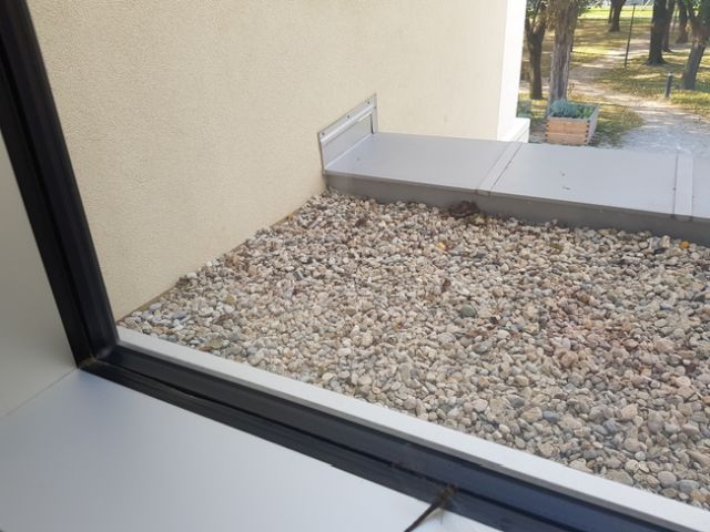

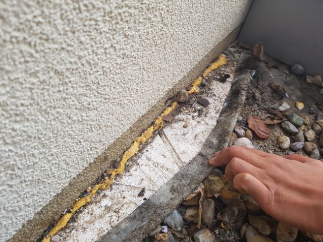

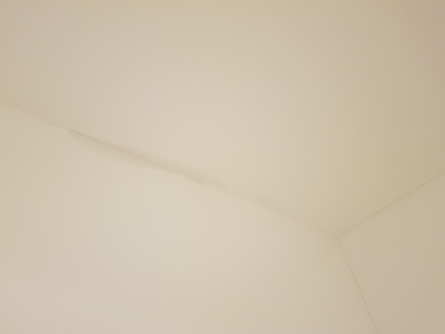

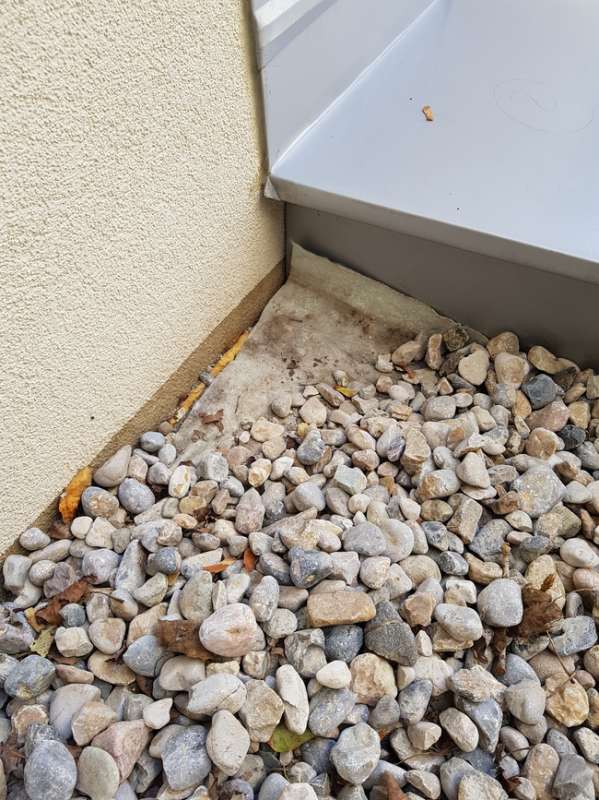

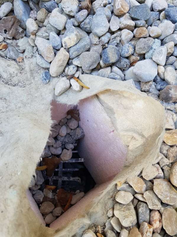

Hallo liebe Experten!
Es geht hier um ein Neubau also Baujahr 2017 und ich habe leider ein Problem. Im Oktober 2018 hatte ich ein Wassereintritt in der Wohnung. Betroffen wurde die Decke im Schlafzimmer. Neben dem Schlafzimmer ist draußen ein Flachdach. Ich wurde vom Bauträger informiert dass das Abflussrohr des Flachdaches verstopft war und somit ist es zu einem Wassereintritt gekommen. Die Ursache wurde dann behoben in dem man das verstopfte Rohr durchgängig machte.
Nun letzte Woche hat es bei uns andauernd geschneit und geregnet und leider kam es wieder zu einem Wassereintritt, und wieder die gleiche Stelle! Ich war dann oben am Dach kontrollieren ob die Kiesfang irgendwie mit Blätter verstopft sein könnte, schien aber nicht zu sein. Ich habe anbei Bilder von dem Flachdach. Fehlt es hier ein Wandanschlussprofil? Was könnte hier die mögliche Ursachen sein? Ich bitte um eure Meinungen! Vielen Dank im Voraus! LG

    🔴 KRITISCH: Wiederholter Wassereintritt an derselben Stelle weist auf einen nicht behobenen, strukturellen Mangel hin – unverzügliche fachliche Dichtigkeitsprüfung durch zertifizierten Sachverständigen (DINAbk. 18032) erforderlich.
    🔴 KRITISCH: Ohne fachgerechte Diagnose drohen langfristige Feuchteschäden: Schimmelbildung, Holzfaulnis, Korrosion tragender Teile und Wertminderung – sofortige Dokumentation aller Schäden (Fotos, Datum, Uhrzeit) und schriftliche Fixierung aller Kommunikation mit dem Bauträger.

    Ich verstehe, dass Sie Wassereintritt in Ihrem Neubau mit Flachdach haben. Da es sich um einen Neubau handelt, sollte zunächst geprüft werden, ob noch Gewährleistungsansprüche gegenüber dem Bauträger bestehen.
    Mögliche Ursachen für den Wassereintritt können sein:
    • Verstopftes Abflussrohr: 🔴 Ein verstopftes Abflussrohr auf dem Flachdach kann dazu führen, dass Wasser sich staut und in die Bausubstanz eindringt.
    • Defekter Kiesfang: Ein fehlender oder defekter Kiesfang kann dazu führen, dass Blätter und anderer Schmutz das Abflussrohr verstopfen.
    • Mangelhaftes Wandanschlussprofil: Ein fehlerhaft ausgeführter Wandanschluss kann eine Schwachstelle darstellen, durch die Wasser eindringen kann.
    Ich empfehle Ihnen, folgende Schritte zu unternehmen:
    • Überprüfen Sie das Abflussrohr und den Kiesfang auf Verstopfungen. Entfernen Sie Blätter und anderen Schmutz.
    • Lassen Sie den Wandanschluss von einem Fachmann überprüfen. Gegebenenfalls muss dieser neu abgedichtet werden.
    • Dokumentieren Sie den Schaden. Machen Sie Fotos von den betroffenen Stellen und notieren Sie Datum und Uhrzeit des Wassereintritts.
    👉 Handlungsempfehlung: Kontaktieren Sie umgehend einen Dachdecker oder Bausachverständigen, um die genaue Ursache des Wassereintritts zu ermitteln und die notwendigen Reparaturmaßnahmen einzuleiten. Klären Sie mit dem Bauträger, ob eine Kostenübernahme im Rahmen der Gewährleistung möglich ist.

    1. Flachdächer benötigen nach DINAbk. mindestens 2 Abläufe (für den Fall, dass einer zugesetzt ist).
    2. Die Abläufe sollten nach Norm so ausgebildet sein, das sie revisionierbar sind.
    3. Die Bauwerksabdichtung im Bereich der Attika (verblechter Dachrand) muss hinter dem Blech mindestens 15 cm über Oberfläche Kiesbelag hochgeführt werden (oder das Blech selbst ist Teil der Abdichtung)
    4. An der Hauswand muss die Dachabdichtung hinter dem Putz ebenfalls mind. 15 cm über Oberfläche Kiesschüttung hochgeführt sein.
    Vermutlich gibt es im Anschluss der Attika zur Hauswand eine undichte Stelle. Ja  -  das ist jetzt SCH.. ade, aber es wird wohl nötig sein, die Attikaverblechung im Anschluss zur Hauswand zu öffnen und die Eckausbildung der Abdichtungsaufkantung zu kontrollieren. Dazu brauchen Sie dann einen Sachverständigen und einen Handwerker (Dachdecker/Dachklempner).
    Die Dachentwässerung ist ebenfalls zu überarbeiten. zwei Abläufe sind nötig und Revisionierbarkeit ist herzustellen!
