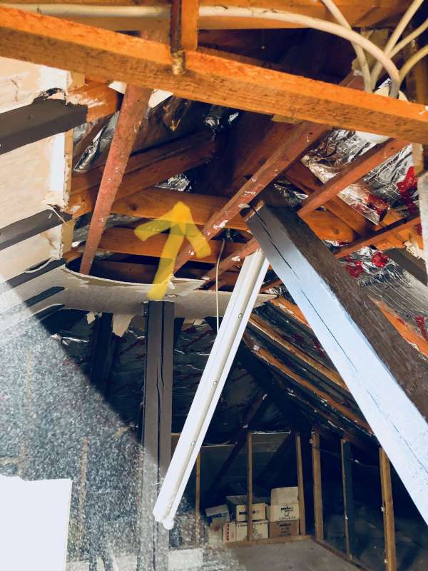

Hallo, wir wollen das Dachgeschoss renovieren und Hallo,
wir wollen das Dachgeschoss renovieren und sind gerade dabei jegliche Verkleidungen zu entfernen.
Hierbei kamen einfache Kehlbalken zum Vorschein, die jeweils an einem Sparren mit Nägeln befestigt wurden.
Denke ich richtig, wenn ich sage, dass diese keine Funktion haben außer zur Abhängung der Decke?
Bild ist angehängt.
Danke schon mal.

    🔴 KRITISCH: Kehlbalken sind statisch tragende Bauteile – ihr Entfernen ohne vorherige statische Berechnung durch einen zertifizierten Tragwerksplaner oder Statiker birgt akute Einsturzgefahr.
    🔴 KRITISCH: Auch scheinbar einfache, genagelte Kehlbalken übernehmen wesentliche horizontale Kraftübertragung – eine Eigenentscheidung über ihre Entfernung ist rechtlich und technisch unzulässig.
    ⚠️ WICHTIG: Die Annahme, Kehlbalken dienten "nur" der Deckenabhängung, ist fachlich falsch und gefährlich – sie stellen eine zentrale Stabilitätskomponente des gesamten Dachstuhls dar.
    Beim Freilegen von Kehlbalken im Dachgeschoss ist Vorsicht geboten. Kehlbalken sind wichtige Bauteile, die die Stabilität des Daches gewährleisten. Sie verbinden die Sparren miteinander und verhindern, dass diese unter Last auseinanderweichen.
    🔴 Gefahr: Das Entfernen von Kehlbalken ohne statische Berechnung kann die Stabilität des gesamten Daches gefährden und im schlimmsten Fall zum Einsturz führen.
    Ich empfehle, vor jeglichen Veränderungen an den Kehlbalken einen Statiker hinzuzuziehen. Dieser kann beurteilen, ob die Kehlbalken tragend sind und welche Maßnahmen erforderlich sind, um die Stabilität des Daches zu gewährleisten. Es gibt möglicherweise Alternativen zum vollständigen Entfernen, wie z.B. das Anbringen zusätzlicher Stützen oder das Ersetzen der Kehlbalken durch eine andere Konstruktion.
    👉 Handlungsempfehlung: Lassen Sie die Statik des Daches von einem Fachmann überprüfen, bevor Sie Kehlbalken entfernen oder verändern.

    ❌ Widerspruch: Kehlbalken sind keine reinen Deckenabhängungen. Sie sind ein zentrales Element des Dachstuhls, das die Sparren auf Höhe der Kehlbalkenlage verbindet und horizontale Kräfte aufnimmt. Ihr Entfernen kann die Standsicherheit des Daches massiv gefährden.
    🔴 Gefahr: Das Entfernen von Kehlbalken ohne statischen Nachweis kann zu einer Verformung des Dachstuhls, zum Einknicken der Sparren oder im Extremfall zum Einsturz des Daches führen. Dies stellt ein akutes Sicherheitsrisiko dar.
    ➕ Ergänzung: Die Funktion der Kehlbalken hängt von der Dachkonstruktion ab. Bei einem Kehlbalkendach sind sie statisch notwendig. Bei einem Pfettendach könnten sie entbehrlich sein, jedoch muss dies ein Statiker prüfen. Die einfache Nagelbefestigung deutet auf eine historische oder vereinfachte Konstruktion hin, was die Tragfähigkeit zusätzlich infrage stellt.
    👉 Handlungsempfehlung: Entfernen Sie auf keinen Fall eigenmächtig die Kehlbalken. Beauftragen Sie umgehend einen Tragwerksplaner oder Statiker, der die Dachkonstruktion vor Ort begutachtet und eine statische Berechnung durchführt. Nur nach dessen Freigabe dürfen Änderungen vorgenommen werden. Planen Sie für die Renovierung ausreichend Zeit und Budget für diese fachliche Prüfung ein.
    Kehlbalken sind keine bloßen Abhängungselemente, sondern statisch wirksame Bauteile, die bei geneigten Dächern die horizontale Ausbreitung der Sparrenköpfe verhindern und so die Stabilität der Dachkonstruktion sicherstellen.
    🔴 Gefahr: Das unbefugte Entfernen von Kehlbalken kann zu einer unzulässigen Reduktion der Tragfähigkeit führen, was sich in Durchbiegungen, Rissbildung im Mauerwerk oder gar einem schleichenden Versagen der Dachkonstruktion äußern kann – insbesondere bei Belastung durch Schnee oder Wind.
    ⚠️ Korrektur: Die Annahme, Kehlbalken hätten lediglich eine abhängende Funktion für die Decke, ist fachlich falsch: Sie übernehmen eine wesentliche statische Aufgabe im Dachstuhl und sind in der Regel rechnerisch nachgewiesen.
    ➕ Ergänzung: Auch bei scheinbar einfachen, genagelten Kehlbalken handelt es sich um tragende Bauteile – ihre Befestigung, Querschnitt und Lage sind entscheidend für die Gesamtstabilität; eine statische Prüfung durch einen Ingenieur ist zwingend erforderlich, bevor Änderungen vorgenommen werden.
    ❌ Widerspruch: Es ist grundsätzlich unzulässig, Kehlbalken ohne vorherige statische Bewertung zu entfernen – auch bei sichtbarer ‚Einfachheit‘ der Ausführung besteht kein Freibrief für Eingriffe in die Tragstruktur.
    👉 Handlungsempfehlung: Beauftragen Sie unverzüglich einen zertifizierten Statiker oder einen Sachverständigen für Bautechnik mit der Prüfung der Dachkonstruktion; eine statische Berechnung muss vor jeglicher Modifikation vorliegen, um die Sicherheit des Gebäudes und seiner Bewohner zu gewährleisten.

    Funktion der Kehlbalken Kehlbalken sind statisch wirksame Bauteile zur Aufnahme horizontaler Kräfte und Verhinderung der Ausweichung der Sparren – keine reinen Deckenabhängungen.
    Gefahr beim Entfernen Unbefugtes Entfernen birgt akute Gefahr von Verformung, Durchbiegung, Rissbildung oder Einsturz – insbesondere unter Schnee- oder Windlast.
    Erforderliche Fachprüfung Vor jeglicher Modifikation ist eine statische Berechnung durch einen zertifizierten Tragwerksplaner oder Statiker zwingend erforderlich.
    Interpretation der Nagelbefestigung ⚠️ Die einfache Nagelbefestigung deutet auf historische oder vereinfachte Konstruktion hin – dies erhöht die Unsicherheit, stellt aber *keine* Entlastung von der fachlichen Prüfung dar.
    Ersatz- oder Alternativlösungen ⚠️ Mögliche Alternativen (z. B. Stützen, Ersatzkonstruktion) sind prüfungsbedürftig und nur vom Statiker im Einzelfall zu bewerten – keine pauschale Empfehlung möglich.
    👉 Handlungsempfehlung: Unterlassen Sie jegliche Eingriffe in die Kehlbalkenkonstruktion, bis ein zertifizierter Tragwerksplaner die Bestandsstatik vor Ort geprüft und schriftlich freigegeben hat.

  2. Kehlbalken: Aussteifende Funktion prüfen – Statiker konsultieren!
    Foto von Josef Schrage
    Kehlbalken
    Hallo Herr Kraus,
    Das auf dem Foto sind Zangen/Kehlbalkenhölzer. Diese haben eventuell aussteifende Funktion. Reden Sie also vorher mal mit einem Zimmerer oder besser mit dem Statiker.
