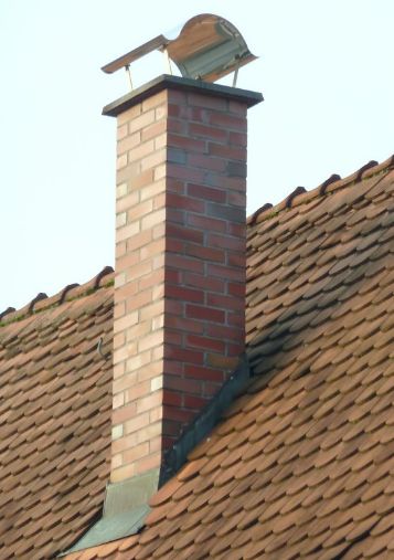

Ich beurteile die Verkleidung eines Schornsteinkopfes mit Klinkerriemchen als eine Möglichkeit, die Optik des Schornsteins zu verbessern und ihn vor Witterungseinflüssen zu schützen.
Wichtige Aspekte sind:
- Materialauswahl: Die Klinkerriemchen müssen für den Außenbereich geeignet und frostbeständig sein.
- Untergrundvorbereitung: Der Untergrund muss sauber, tragfähig und eben sein. Gegebenenfalls ist eine Grundierung erforderlich.
- Fachgerechte Ausführung: Die Verklebung der Klinkerriemchen sollte von einem Fachmann durchgeführt werden, um eine dauerhafte und optisch ansprechende Lösung zu gewährleisten.
- Hinterlüftung: Eine Hinterlüftung der Klinkerriemchen kann die Lebensdauer der Verkleidung erhöhen, da sie Feuchtigkeit abtransportiert.
- Statik: 🔴 Eine zusätzliche Verkleidung erhöht das Gewicht des Schornsteins. Prüfen Sie, ob die Statik des Schornsteins ausreichend ist.

Hallo,mein mit Klinkersteinen gemauerter Kaminkopf löst sich langsam auf ... d.h. die Steine sind teilweise porös. meine Idee: die porösen Stellen entfernen, mit hitzebeständigem Mörtel auffüllen und anschließend den kompletten Kaminkopf mit Klinkerriemchen verkleiden. Gibt es Gründe die dagegen sprechen?
freue mich über konstruktive Meinungen.
danke
Jürgen den Kaminkopf soweit abzubrechen wie er marode ist und gesamt neu aufzumauern. dann braucht er auch nicht verkleidet werden. lass das einen Maurer machen, ist nichts schwieriges, aber auf ein sicheres Gerüst nach den Vorschriften achten! Beim Mauern am Kaminkopf mit Klinkersteinen braucht es keinen feuerfesten Mörtel. Zumal der Kaminkopf über Dach auch noch zu dämmen ist. Dies bedeutet. Es muss auch irgendwie eine Wärmedämmung eingebaut werden, damit der Kamin nicht schwitzt.

unterscheiden sollte : Kamine die mit damaligen alten Mauersteinen im Verband gemauert wurden und den heutigen, gedämmten Systhemen. Die Kamine mit System Elementen sind gedämmt und werden eigentlich nur der "Schönheit" wegen verkleidet. Die gemauerten benötigen keine Dämmung, sind auch vielfach in 24 cm Mauerwerk ausgeführt. Das ist aber ja logisch! bei einem bereits gedämmten Systemstein brauche ich nicht noch einmal dämmen, logisch, oder?
Aber ich wette, der alte Kamin ist im A ..., weil er nicht gedämmt ist und es auch nicht aus einem gedämmten Systemstein besteht, deswegen ist der ja mit Sicherheit im A ...!
Also dämmen Mann!
