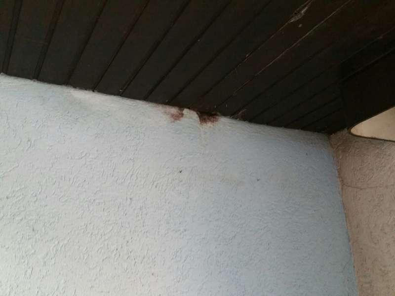

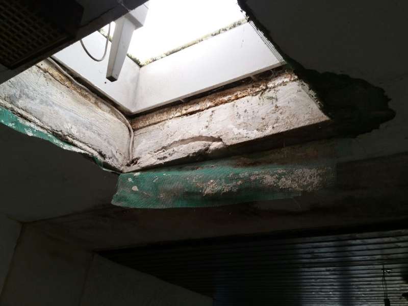

Hallo Forum!
Ich habe mir gestern ein Reihenmittelhaus mit Flachdach angesehen. Das Haus steht schon seit einigen Jahren leer. Wann zuletzt was am Dach gemacht wurde ist unbekannt, man weiß nur, dass mal was gemacht wurde vor rund 10 Jahren.
Mir sind nun trotz Regen am Vortag und in der Nacht keine feuchten oder nassen Stellen aufgefallen. Allerdings ist hier und dort ein bisschen Schimmel an der Decke zu sehen.
Von der Substanz her macht das Haus einen guten Eindruck. Es riecht auch nicht modrig oder feucht.
Das Dach hat ca. 50-60 m², einen Kamin, eine Antenne und eine Lichtkuppel.
Natürlich soll das Dach nach der Sanierung die aktuellen dämmstandards erfüllen.
Liege ich in meiner Kalkulation mit rund 25.000 € im grünen Bereich? Ob es "nur" abgedichtet und gedämmt werden muss oder abgerissen und neu aufgebaut werden muss kann ich als Laie schlecht beurteilen.
Vielen Dank für die Antworten.

    Ich beurteile die Situation als potenziell kritisch, da ein länger leerstehendes Reihenmittelhaus mit Flachdach und unbekannter Sanierungshistorie einige Risiken birgt.
    🔴 Gefahr: Unentdeckte Feuchtigkeitsschäden können zu Schimmelbildung und Schädigung der Bausubstanz führen. Dies gilt besonders für Flachdächer, da stehendes Wasser leichter eindringen kann.
    • Detaillierte Dachinspektion: Ein erfahrener Dachdecker sollte das Dach gründlich auf Schäden, Risse und Undichtigkeiten untersuchen.
    • Feuchtigkeitsmessung: Eine Feuchtigkeitsmessung der Dachkonstruktion und angrenzenden Bauteile ist ratsam, um versteckte Schäden zu erkennen.
    • Schimmeluntersuchung: Bei Verdacht auf Schimmel sollte eine professionelle Schimmelanalyse durchgeführt werden.
    • Kostenvoranschläge einholen: Holen Sie mehrere Kostenvoranschläge von qualifizierten Dachdeckerbetrieben ein, um die Sanierungskosten realistisch einschätzen zu können.
    👉 Handlungsempfehlung: Bevor Sie das Reihenmittelhaus kaufen, lassen Sie eine umfassende Dachinspektion durchführen und klären Sie die Ursache der Feuchtigkeitsprobleme. Ziehen Sie einen Bausachverständigen hinzu, um die Bausubstanz insgesamt zu beurteilen.
    Der vorliegende Sachverhalt beschreibt die Besichtigung eines Reihenmittelhauses mit Flachdach, das seit Jahren leer steht. Der Laie hat trotz vorherigem Regen keine aktiven Feuchteschäden festgestellt, aber Schimmel an der Decke entdeckt. Die letzte Dachsanierung liegt etwa zehn Jahre zurück, und der Zustand des Dachaufbaus ist völlig unklar. Die Kostenkalkulation von 25.000 Euro für eine Sanierung mit Dämmung auf 50-60 m² wird als Laie hinterfragt.
    🔴 Gefahr: Der sichtbare Schimmel an der Decke ist ein ernstzunehmendes Warnsignal. Auch wenn keine aktiven Feuchtestellen sichtbar sind, deutet Schimmel auf ein chronisches Feuchtigkeitsproblem hin, das durch das Flachdach verursacht wird. Bei einem leerstehenden Haus kann sich Feuchtigkeit über Jahre unbemerkt im Dachaufbau und in der Dämmung sammeln, was zu massiven Bauschäden und Gesundheitsrisiken führt.
    ⚠️ Korrektur: Die Annahme, dass eine Sanierung ohne vollständigen Rückbau möglich sein könnte, ist riskant. Bei einem unbekannten Dachaufbau und sichtbarem Schimmel ist eine reine Abdichtung und Aufdämmung in den meisten Fällen nicht ausreichend. Der vorhandene, möglicherweise durchnässte Altaufbau müsste zwingend entfernt werden, um Folgeschäden zu vermeiden.
    ➕ Ergänzung: Die Kostenkalkulation von 25.000 Euro ist für eine Komplettsanierung mit Rückbau, neuer Dämmung und Abdichtung sowie der Integration von Kamin, Antenne und Lichtkuppel als zu niedrig einzuschätzen. Realistisch sind bei einem Reihenmittelhaus mit diesen Gegebenheiten eher 35.000 bis 50.000 Euro, abhängig von der regionalen Preisstruktur und den Ergebnissen der Dachöffnung.
    👉 Handlungsempfehlung: Beauftragen Sie vor einem Kauf oder einer Sanierung zwingend einen zertifizierten Dachdecker- oder Bausachverständigen mit einer gründlichen Untersuchung. Lassen Sie eine Dachöffnung zur Beurteilung des Schichtaufbaus und der Feuchtigkeitssituation durchführen. Holen Sie mindestens drei detaillierte Angebote von Fachfirmen ein, die eine Komplettsanierung mit Rückbau beinhalten. Nur so können Sie die tatsächlichen Kosten und Risiken für dieses Objekt verlässlich einschätzen.
    Der Sachverhalt beschreibt ein Reihenmittelhaus mit leerstehendem Flachdach, bei dem Schimmelbefall an der Decke nachweisbar ist – ein eindeutiger Indikator für langanhaltende Feuchteeinwirkung, unabhängig vom fehlenden sichtbaren Nässebefund zum Zeitpunkt der Besichtigung.
    🔴 Gefahr: Schimmel an der Decke weist auf eine bestehende, möglicherweise chronische Feuchteschadensituation hin, die auf Undichtigkeiten, fehlende oder beschädigte Dampfsperre, mangelhafte Entwässerung oder fehlende bzw. unzureichende Dachabdichtung zurückzuführen ist – alle diese Ursachen bergen Risiken für Bausubstanz, Gesundheit und Wert des Objekts.
    ⚠️ Korrektur: Die Annahme, dass das Fehlen sichtbarer Nässe nach Regen Entwarnung bedeutet, ist irreführend: Flachdächer können Feuchtigkeit über lange Zeit speichern und verzögert in die Baukonstruktion eindringen – oft erst nach Wochen oder Monaten sichtbar werden.
    ➕ Ergänzung: Ein Flachdach aus den 1980er–1990er Jahren birgt zudem potenziell Asbesthaltige Materialien (z. B. in Dichtungsmassen, Bitumenbahnen oder Unterdecken), die bei Sanierung oder Abriss eine besondere Gefährdung darstellen und gesetzlich geregelte Entsorgung erfordern.
    ➕ Ergänzung: Die geforderte Erfüllung aktueller Dämmstandards (EnEVAbk. / GEG) erfordert nicht nur eine neue Dämmung, sondern auch eine fachgerechte Planung der gesamten Wärmebrückenfreiheit, Luftdichtheit und Tauwasserschutznachweis – dies ist kein reiner Handwerkerjob, sondern erfordert statische und energetische Fachplanung.
    🔴 Gefahr: Eine Sanierung ohne vorherige fachliche Bestandsaufnahme (z. B. Feuchtemessung, thermografische Untersuchung, ggf. Bohrkerne) birgt das Risiko, dass die eigentliche Schadensursache unentdeckt bleibt und sich nach der Sanierung erneut manifestiert – mit erheblichen Folgeschäden und Kosten.
    ✅ Zustimmung: Die Skepsis gegenüber einer reinen Kostenschätzung als Laie ist vollkommen gerechtfertigt: Die Entscheidung zwischen Reparatur, Sanierung oder komplettem Neuaufbau hängt von der aktuellen Schichtenaufbau-Qualität, dem Alter der Abdichtung, dem Zustand der Dämmung und der Tragkonstruktion ab – alles Faktoren, die nicht visuell beurteilt werden können.
    👉 Handlungsempfehlung: Beauftragen Sie vor jeglicher Sanierung einen unabhängigen, zertifizierten Sachverständigen für Feuchteschäden und Flachdachbau (z. B. nach DINAbk. 18065 oder mit Zertifizierung durch die Deutsche Gesellschaft für Mauerwerk oder den VDBUM), der eine umfassende Bestandsanalyse inkl. Materialproben, Feuchtemessung und Schadensdiagnose durchführt – erst danach kann eine verlässliche Kostenschätzung und ein sicherer Sanierungsplan erstellt werden.

    Zur zweiten Antwort: Das Grüne ist eine Art Armierungsgewebe. Das ist in den Putz an der Decke eingearbeitet. Vom Aufbau her denke ich, dass direkt auf der Dämmung Schweißbahnen liegen, allerdings war ich noch nicht auf dem Dach, da wir keine Leiter dabei hatten.
    Zur dritten Antwort:
    Das Haus ist aus den späten 70 ern, so Baujahr 77 oder 78. Die Fenster sind noch die ersten, allerdings schon mit "Isolierverglasung". Die Heizung kommt ohnehin neu (Erdgas). Das gesamte Haus ist an einem Hang gebaut. Man geht quasi im ersten Og in das Haus hinein und kann innen dann runter. Zur Hang Seite sind dann zwei Keller Räume und nach vorne raus zwei Schlafzimmer. Dementsprechend gering sind auch die Flächen der Außenwände, da es ja ein mittelhaus ist.
    Im Obergeschoss gibt es in den Ecken ein bisschen Schimmel (so 20 cm breit und 10 cm hoch) und unterhalb des Oberlichtes. Am Oberlicht hat es vor Jahren wohl mal bei Regen getropft worauf hin das Dach repariert wurde. In welchem Umfang ist nicht bekannt.
    Der Keller ist augenscheinlich und auch Gefühlsmäßig trocken (Wände sind nicht klamm). Ein feuchte Messgerät werde ich aber mitnehmen beim nächsten Mal (geht das fürs Brennholz auch?) Grüße
