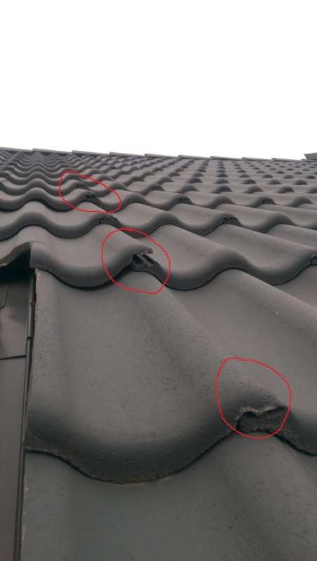

Lieber (Dach-) Experte,
wir bauen gerade ein neues Haus. Bei der letzten Besichtigung fiel uns auf, dass die Dachziegel an mindestens zwei Stellen nicht vollständig aufliegen und ein keilförmiger Spalt mit ca. 1 1/2 cm entstanden ist. Die Stellen sind gleich neben dem Dachkippfenster. Ich habe das im Bildchen eingezeichnet.
Fragen:
1) Ist das OK oder muss das korrigiert werden?
2) Ist der Abstand Fensterrahmen Abfluss / Dachziegelkante so OK oder sollte er kleiner sein?
Ich suche in Hannover nach einem Experten, der mit mir die Vor- und Übergabebegehung durchführen könnte. Könnt ihr jemanden / Adresse empfehlen? Es handelt sich um ein Reihenhaus.
Danke

  2. Dachfenster: Dachziegel-Sperrung am Eindeckrahmen
    Foto von Stefan Ibold
    hmm
    Moin,
    im Bereich von Dachflächenfenstern/Wohnraumdachfenstern kommt es häufiger zu leichten Sperrungen. Bei Ihnen kippt der obere geschnittene Dachstein etwas nach links, da hier offensichtlich die Auflage an der Kehle des Eindeckrahmens etwas tiefer liegt.
    Der seitliche Abstand scheint zunächst als OK anzusehen zu sein.

    Hallo, vielen Dank für die Antworten. Es ...
    vielen Dank für Ihre schnellen Antworten. Es handelt sich um ein Reihenhaus. Das bekommen wir dann vom Bauträger schlüsselfertig übergeben. Soll der Ziegel korrigiert werden oder kann es so bleiben? Ich finde, zumindest optisch sieht das nicht gut aus.
