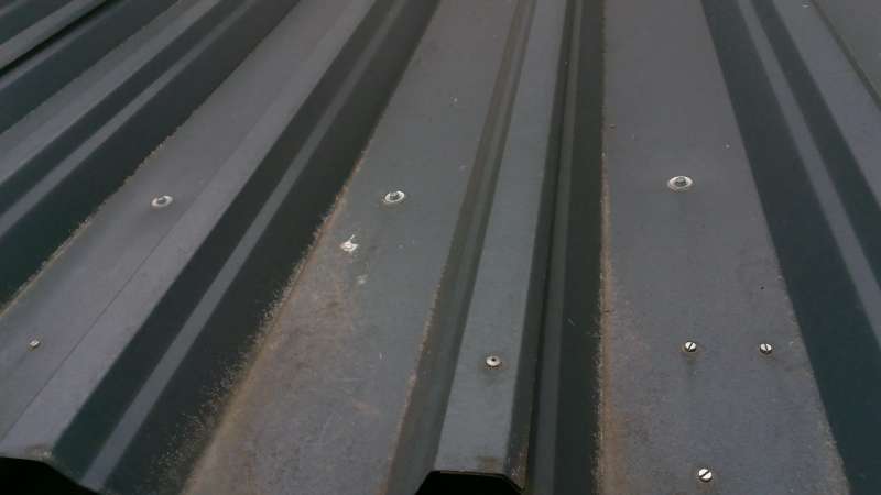

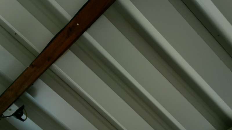

vor 8 Jahre haben wir die alten, asbesthaltigen Eternit-Eindeckung durch trapezförmiges Metalldach ersetzt.
Habe mich leider von meiner Frau bequatschen lassen, dass wir da ja keine Dämmung bräuchten.
Das fast flache Metalldach ist auf Garage, Werkstatt (Deckenhöhe 2,60 m) und zwei Nebengebäuden mit Gartenküche, Garten-WC und Lagerraum für Spielsachen und Gartengeräte (Deckenhöhe nur 2 m). Insgesamt 100 m².
Im Sommer wird das Metalldach brutal heiß (gemessen habe ich kürzlich 74 °C), entsprechend auch in den Räumen oft mehr als 38 °C.
Im Winter bildet sich teils Raureif z.B. in der Werkstatt, wo einige Pflanzen überwintert werden. Wenn es dann taut, tropft es überall herunter. Wenn ich dann ab und zu mal in der Werkstatt etwas arbeite, schafft es auch ein Gasofen und ein Heizlüfter nicht, die Temperatur mehr als 4-5 ° zu erhöhen, da die Wärme schneller über das Dach entweicht, als Sie zugeführt wird.
Ich will das Dach nun nachträglich mit möglichst moderatem Aufwand dämmen.
Ich dachte da eine Art Styrodur oder gelbes Puren (das wir auf dem Hausdach als Aufsparrendämmumg verwendet haben), dass ich zwischen die Sparren (8-15 cm stark) klemmen kann und vielleicht optisch noch einigermaßen OK aussieht (ohne Werbeaufdruck z.B. ).
Notfalls etwas, worauf man noch ein Gewebe/ Anstrich oder dezente Dampfsperre anbringen könnte.
Es müsste natürlich sichergestellt sein, dass das Material die Temperaturen aushält und nicht ausgast.
Wenn ich das Material press ans Metalldach lege, wird es natürlich heißer als wenn ich 1-2 cm Abstand lasse, wäre aber einfacher zu verlegen. Wenn ich es press verlege, könnte sich direkt am flachen Dach kaum Eis bilden, sondern nur im Trapez selbst. Dieses könnte ich mit Mineralwolle ausstopfen.
Wenn sich doch Raureif bildet, müsste ich dann mit Problemen beim Tauen rechnen?
Welches Material/Vorgehensweise könntet ihr empfehlen?
Puren selbst sagt, sie hätten kein Material für Zwischensparrendämmung, sondern nur für Kellerdämmung.
Vielen Dank schon im Voraus.

    Das mit der Feuchtigkeit sehe ich ja ein, aber nimmt Styrodur oder ähnliches den soviel Feuchtigkeit auf?
    Vom Hersteller des Metalldachs gab es auch Sandwich-Platten mit Dämmung. Ich weiß zwar nicht, welches Material dort Verwendung findet, aber es muss die Temperaturen ja auch aushalten, von daher müsste es schon ein passendes Material geben. Dachziegel werden doch sicherlich ähnlich warm?
    Bei der Sandwich-Konstruktion kann da ja keine Feuchtigkeit eindringen.
    Dem Unterton ihre Aussage entnehme ich, dass sie der Meinung sind, da müsste dann zumindest noch eine Dampfbremse drunter?
    Welchen Aufbau, Material würden Sie denn empfehlen?
    Metalldach nachträglich dämmen: Materialien, Feuchtigkeit & Risiken
    💡 Kernaussagen: Die nachträgliche Dämmung eines Metalldachs erfordert die Beachtung bauphysikalischer Aspekte wie Dampfdichtigkeit und Feuchtigkeitsmanagement. Styrodur könnte bei hohen Temperaturen problematisch sein. Sandwichplatten mit Dämmung vom Hersteller des Metalldachs könnten eine geeignete Alternative darstellen. Die korrekte Materialauswahl ist entscheidend, um Feuchtigkeitsschäden zu vermeiden.
    ⚠️ Wichtig/Achtung: Bei der Dämmung von Metalldächern ist die Dampfdichtigkeit auf der Warmseite der Dämmung entscheidend, um Feuchtigkeitseintritt zu minimieren. Wie im Beitrag Metalldach dämmen: Bauphysik – Dampfdichtigkeit & Feuchtigkeit erläutert, muss die Feuchtigkeit, die in die Dämmung eindringt, auch wieder entweichen können, um Schimmelbildung und Bauschäden zu verhindern.
    ✅ Zustimmung/Empfohlen: Sandwichplatten vom Hersteller des Metalldachs könnten eine geeignete Lösung für die Dämmung darstellen, da diese bereits auf die spezifischen Anforderungen des Metalldachs abgestimmt sind. Diese Platten berücksichtigen die thermischen Eigenschaften und die Feuchtigkeitsbeständigkeit, wie im Beitrag Metalldach dämmen: Styrodur – Feuchtigkeitsaufnahme & Alternativen diskutiert wird.
    👉 Handlungsempfehlung: Vor der Dämmung des Metalldachs sollte eine detaillierte bauphysikalische Analyse durchgeführt werden, um die geeigneten Materialien und die korrekte Ausführung zu bestimmen. Es ist ratsam, sich von einem Fachmann beraten zu lassen, um Risiken zu minimieren und eine langfristig funktionierende Lösung zu gewährleisten. Die Auswahl des Dämmmaterials sollte unter Berücksichtigung der spezifischen Bedingungen (Temperatur, Feuchtigkeit) erfolgen.
