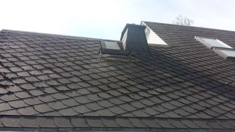

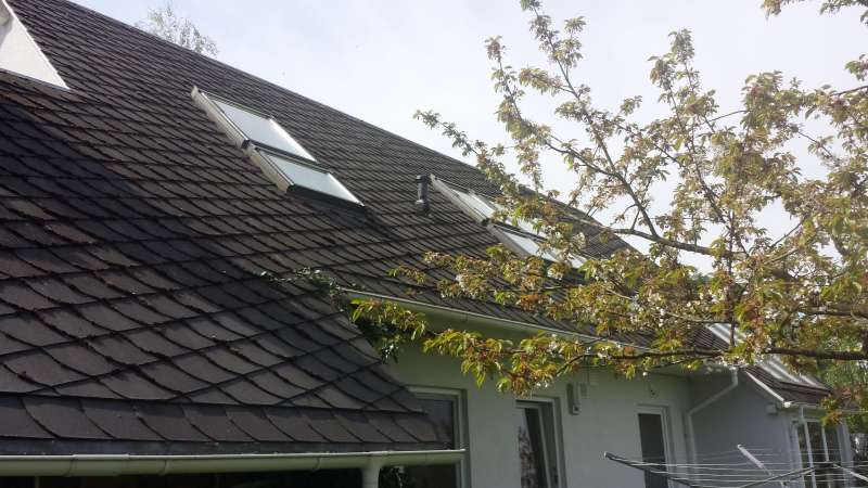

Hallo
Ich wollte mein Dach von Moos und Grünbelag reinigen sowie einen Langzeitschutz auftragen. Hat jemand Erfahrung welche Mittel am geeignet sind und wie man diese Auftragen sollte?

    🔴 KRITISCH: Keine Eigenreinigung mit Hochdruckreiniger, chlorhaltigen, säurebasierten oder silikongebundenen Mitteln – diese beschädigen den Schiefer dauerhaft und gefährden die Dachdichtigkeit.
    🔴 KRITISCH: Keine Imprägnierung oder "Langzeitschutz"-Beschichtung auf Naturstein-Schiefer anbringen – sie behindert die Feuchtigkeitsdiffusion und kann zu Blasenbildung, Delamination und Schimmel im Dachstuhl führen.
    ⚠️ WICHTIG: Vor jeglicher Reinigung ist eine fachkundige Dachzustandsprüfung durch einen zertifizierten Dachdeckermeister oder geprüften Sachverständigen für Dach- und Holzbau zwingend erforderlich – Moos ist oft Symptom, nicht Ursache.
    ⚠️ WICHTIG: Arbeiten auf dem Dach nur mit persönlicher Schutzausrüstung (Auffanggurt, Helm, rutschfeste Sicherheitsschuhe) und unter Absicherung durch einen zweiten Fachmann – Absturzgefahr ist hoch.
    Ich empfehle zur Reinigung und zum Schutz Ihres Schieferdachs folgende Vorgehensweise:
    • Reinigung: Entfernen Sie zunächst groben Schmutz und loses Moos mit einer weichen Bürste oder einem Besen. Vermeiden Sie Hochdruckreiniger, da diese den Schiefer beschädigen können.
    • Moosentfernung: Verwenden Sie spezielle Moosentferner für Schieferdächer. Achten Sie darauf, dass diese biologisch abbaubar sind, um die Umwelt zu schonen. Tragen Sie den Moosentferner gemäß den Herstellerangaben auf.
    • Langzeitschutz: Nach der Reinigung und Moosentfernung können Sie einen Langzeitschutz auftragen. Dieser schützt das Dach vor erneutem Moosbefall und Witterungseinflüssen. Achten Sie auf Produkte, die speziell für Schieferdächer geeignet sind.
    🔴 Gefahr: Arbeiten auf dem Dach sind gefährlich. Sichern Sie sich immer ausreichend ab und tragen Sie rutschfestes Schuhwerk.
    👉 Handlungsempfehlung: Ziehen Sie bei Unsicherheiten einen Dachdecker-Fachbetrieb hinzu, um Schäden am Dach zu vermeiden.

  2. Grünbelag entfernen: Unkraut-Ex (Round Up) auf Schieferdächern
    Schieferdach entmoosen
    Moos als lebende Pflanze kann man mit Unkraut-EX wie dem "berühmten" Round Up bekämpfen, wenn es denn sein muss.
    Der richtige Zeitpunkt ist das späte Frühjahr nach einer längeren Trockzeit. Dann hat auch das Moos einen hohen Bedarf an Wasser und nimmt das Gift gerne auf.
    Dass die ganze Brühe über die Regenwasserentwässerung an der Kläranlage vorbei in die Flüsse geleitet wird und man in Holland daraus wieder Trinkwasser gewinnt, nachdem man es bereits am Niederrhein mehrmals für Kaffeewasser genutzt hat, sollte man bedenken.
    Also zumindest äußerst sparsam einsetzen.
    Ob es zulässig ist, kann ich sowieso nicht sagen.
    Man kann derartiges Moos vermeiden oder zumindest gering halten, wenn keine großen Bäume das Dach überragen.
