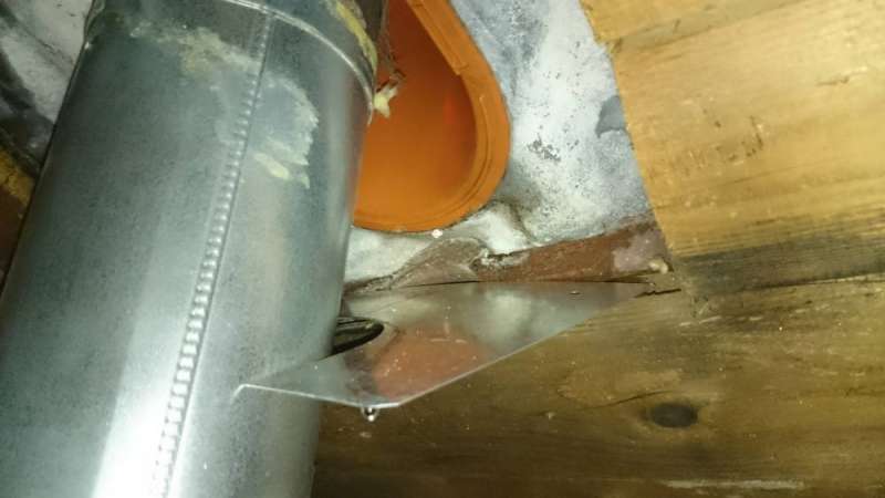

Hallo liebe Bauexperten, bei unserem Dach (Frankfurter Pfannen) tropft es bei Regen durch die Dachdurchführung für die Gasheizung (siehe Bild, bis zu 1 Trophe alle 2-3 Sekunden, je nach Intensität).
Das Leck scheint genau an der Grenze Plastik/Metall zu sein  -  bei Licht sieht man auch einen haardünnen, etwa 3 cm langen Riss im Metall (senkrecht von der Grenze ins Metall). Kann man da etwas flicken (Silikon/Löten/?) oder muss das Metall perspektivisch ausgetauscht werden? Danke und viele Grüße,
Robert
(Im Augenblick habe ich die Dämmung entfernt und fange das Wasser provisorisch ab.)

  2. Dachdurchführung: Fachgerechte Reparatur/Erneuerung durch Dachdecker
    Zeigen Sie das einem Dachdecker
    ... der Repariert oder erneuert das fachgerecht.

    Ja, dass das ein Fachmann am besten kann, ist mir bewusst. Trotzdem würde ich mich über eine Antwort auf meine Frage freuen, wie ich dem Problem selbst begegnen kann. Vielen Dank,

    Schwer zu sagen was von Ihnen gemacht werden kann ohne ihre Fähigkeiten zu kennen. Auf dem Bild ist nichts zu erkennen, von löten über kleben oder Dichtmasse mag da einiges gehen, aber ob das dauerhaft hält? Bei mir würde ich den ganzen Dachdurchgang austauschen, damit wäre ich sicher.

    Bisher habe ich sehr viel am Haus selbst gemacht. Am Dach habe ich bisher aber noch keine Erfahrung. Könnte man für den Dachdurchgang Ersatz von der Stange kaufen / selbst austauschen? Oder muss so etwas immer maßgefertigt werden?
